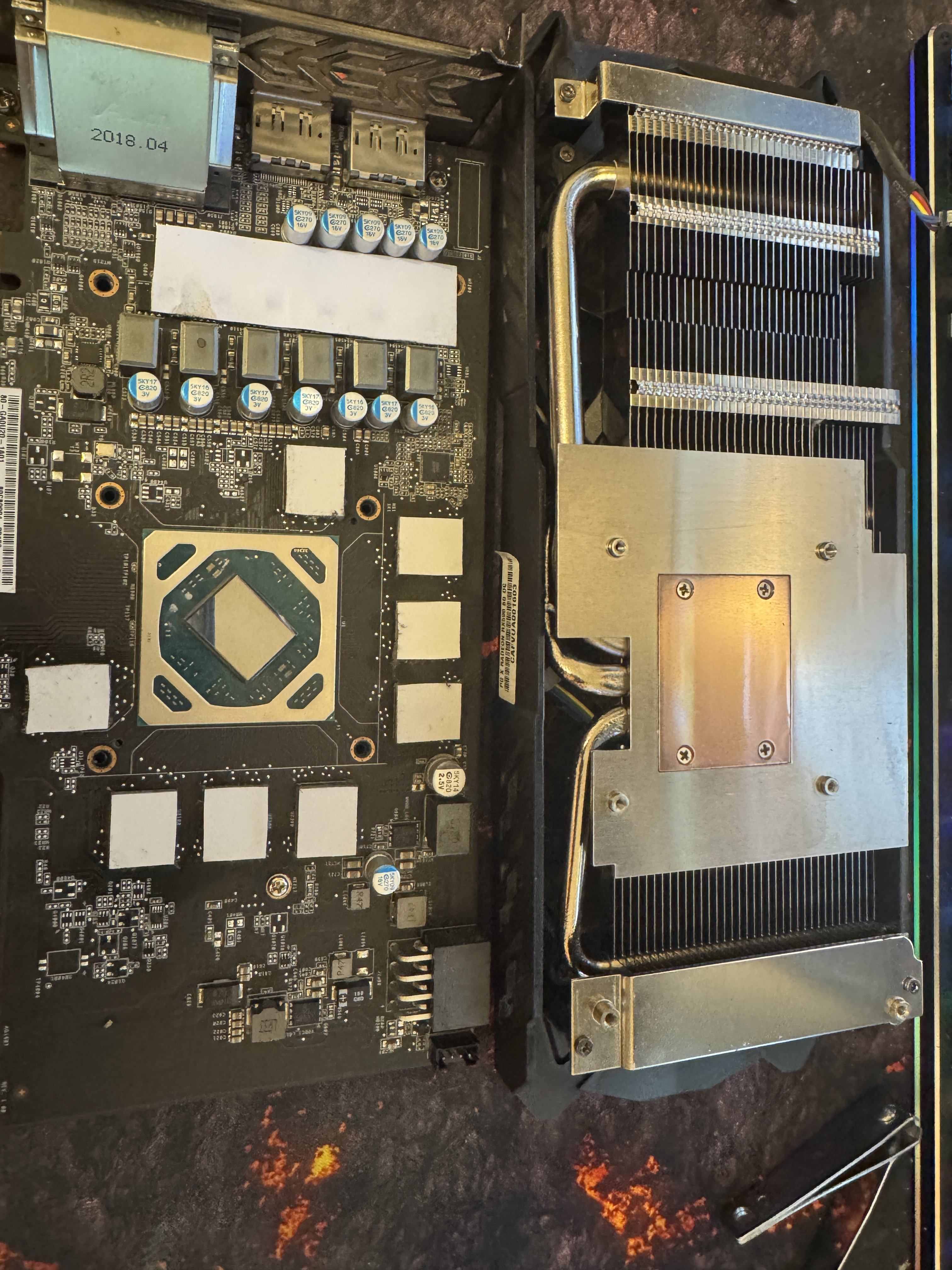

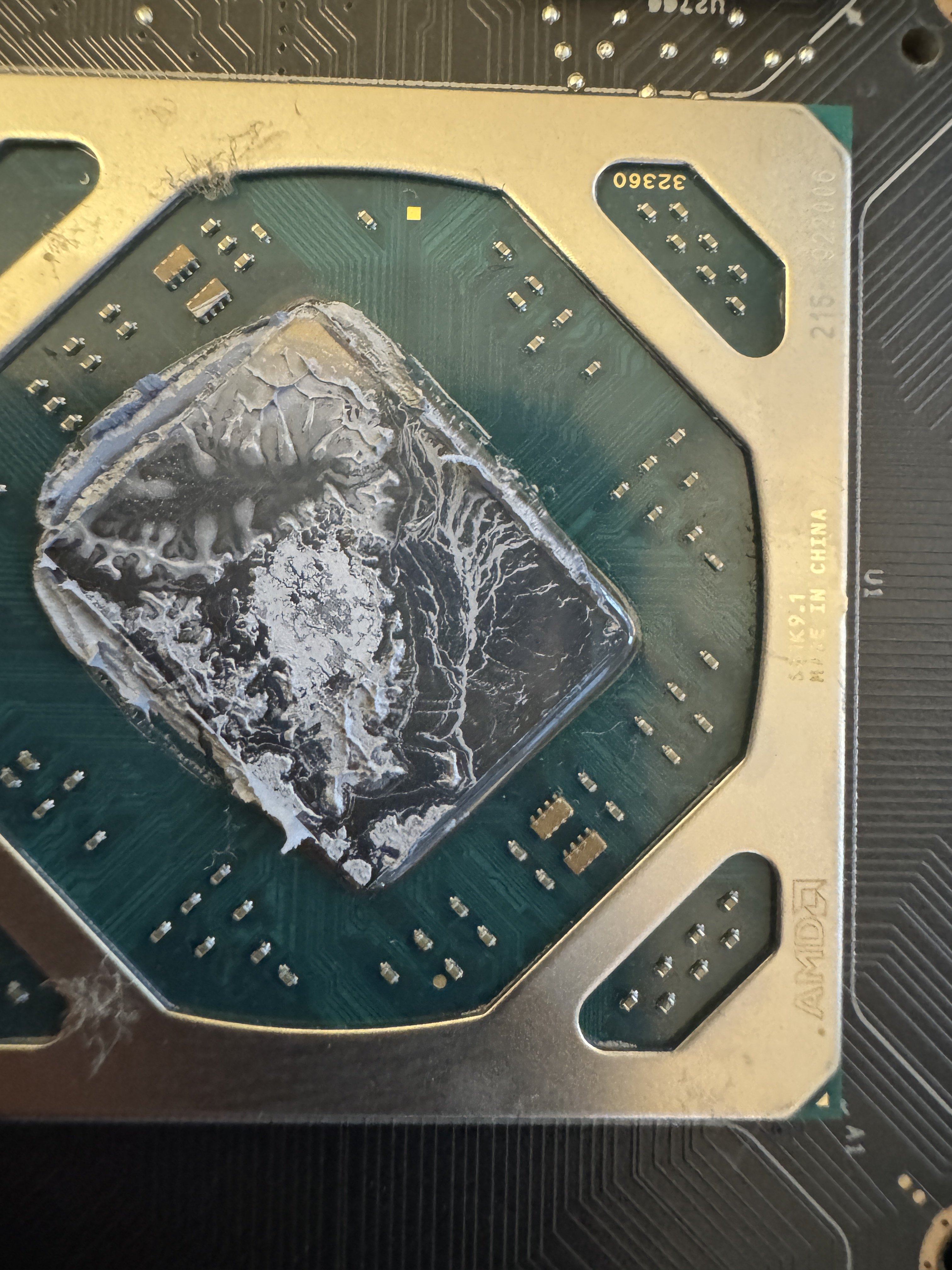

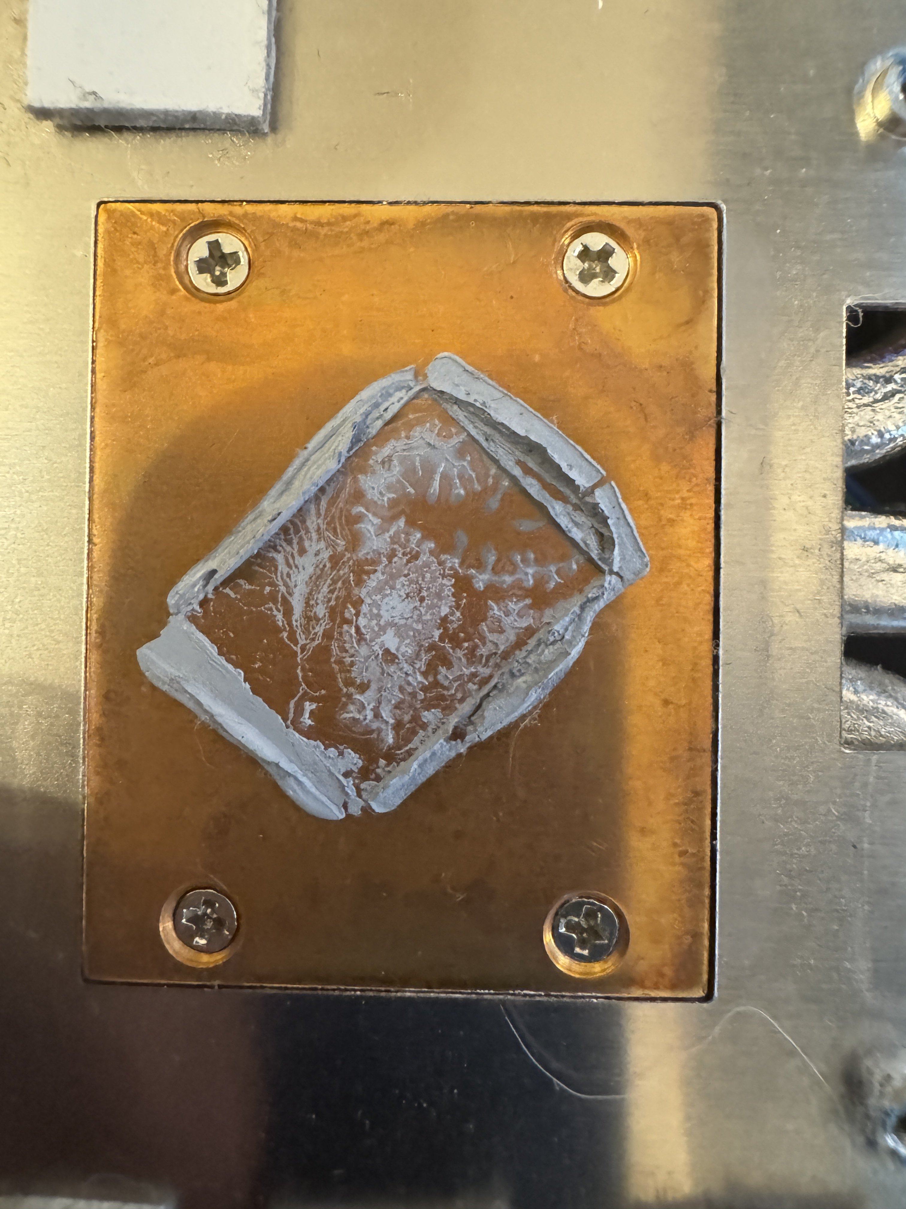

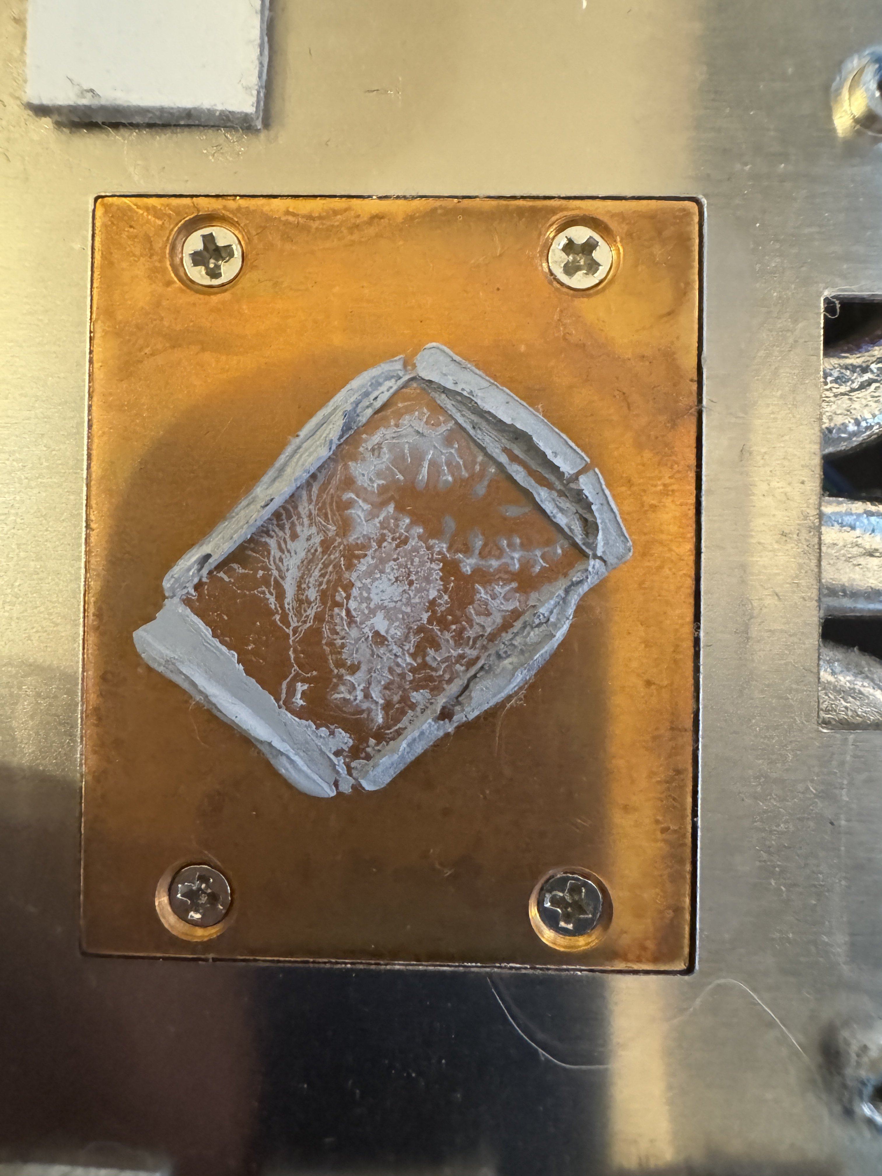

Wahrscheinlich ist die WLP auf dem Core ausgetrocknet, eine RX 590 ist jetzt auch schon ein paar Jährchen alt

wird immernoch recht laut, aber jetzt wird auch der Kühl Körper direkt warm.
jetzt läuft sie bei 68°C mit 2200RPM - 70° bei 2300RPM
bei konstanten 1500mhz,

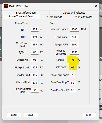

ich hab versucht das bios zu editiren aber sobald ich das editierte drauf spiel dann gibt die karte kein bild mehr aus,
wenn das oroginale wieder flashe gehts wieder.
und hab nur diese beiden werte verändert auf 77°C und 20%

Nimmst Du dieses Tool?
Dieses Mal probiert?
hab schon beide Probeiert
sobald ich das angepaste drauf mache gibts kein bild mehr, und ist ein dreieck im gerätemanager.
keine ahnung ob ich da was falsch mache oder so
