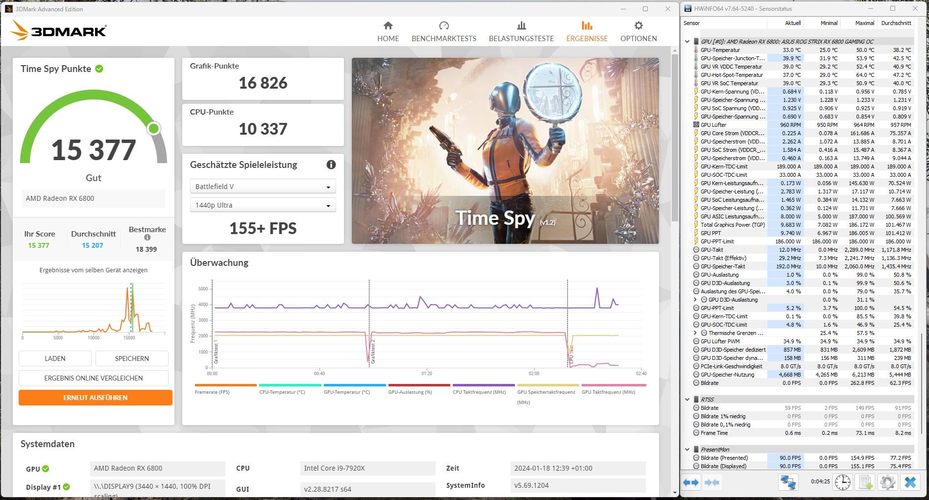

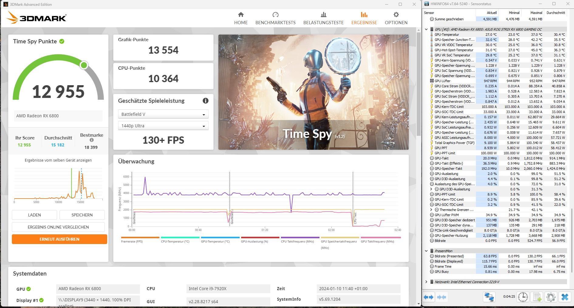

Daran sieht man aber auch wie unterschiedlich die Karten sind. Mit 930mV im Slider decke ich alles ab von 100W TGP einer RX 6600 - 203W einer stock RX 6800. Der Chip holt sich schon was er braucht.

Du hast aber schon ein gutes Modell erwischt. Meine schafft selbst mit UV/OC nicht die gleichen Werte wie du bei 203 Watt. Ich decke bei 960mV Slider die Werte von 186-233 Watt ab.
Und das man aufpassen sollte mit welchen Werten man testet. Meine Aussage war wirklich auf UV bezogen. Takt von Min 500 - Max 2100. Hat meine Karte unter 960mv absolut garnicht gefallen. Musste am Ende sogar auf 965mv hochsetzen um Stabil zu sein. Diese Werte hatte ich für Elden Ring was eh auf 60FPS limitiert und somit nicht viel Grafikleistung benötigt.
Wenn man OC+UV betreibt sehen die Settings schon wieder anders aus. 2100 min, 2400 max, PPT=227W, Speicher fast timings und 2062 Takt läuft Time Spy mit 940mv durch, weniger macht er nicht. Damit wird aber auch die PPT von 227W ausgereizt. (war also einfach mal so frech und have Beavis Settings genommen und nur ein wenig angepasst).
Aber das meine ich man muss einfach austesten was man braucht, was man will und wieviel die Karte hergibt. Und ja DaHell63 du hast eine echt gute Karte erwischt. Meine macht 400 weniger Grafikpunkte im Timespy und braucht dabei noch fast 30W mehr maximal.
Bei mir zieht er im TimeSpy straight 1.025V bei 2270 MHz und 233W PW-Limit. Wenn ich auf 950mV gehe mit dem Slider, kann dies in manchen Szenarien instabil werden. Da droppt die Vcore einmal und dann setzt sich der Treiber zurück. Ich schaffe auch nur knapp 17000 Graphic Score.
