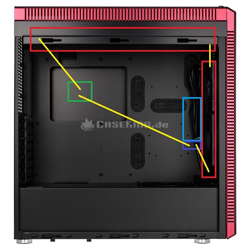

Die Verschlauchung habe ich mir so vorgestellt:
Pumpe und AGB sollen an dem Radi hängen. Ist das okay oder wird das zu schwer? Ich kann auch von 150 auf 100 gehen, das sollte auch reichen oder?

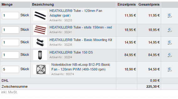

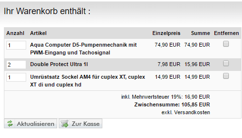

Hier meine Warenkörbe:

So Schlitze bremsen immer massivst, leider :( und darunter leidet dann die Wassertemp.
Mhh zur Not kommen die Blenden im Sommer ab. Alles in allem habe ich sonst kein Gehäuse gefunden das mir so gut gefällt und alles mitbringt.

Kann man die config so bestellen oder fehlt noch etwas? Alles allgemein schlüssig zusammengesetzt?
Passen diese Schläuche zu den Anschlüssen? Brauche ich noch mehr auch wegen dem Auquero? Oder besser einen anderen Schlauch mit Anschlüssen oder noch andere Tipps? :d
Nen Ablasshahn würde ich dazu nehmen und du brauchst wie erwähnt nen anderen Umrüstsatz für den Kryos. Schlauch + Schraubis passen zusammen
