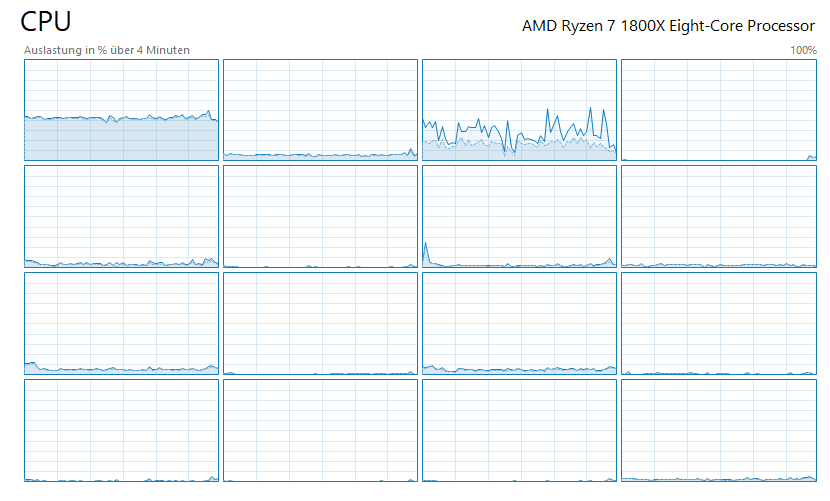

Hallo Zusammen,
system siehe sig. Bei Spielen wird bei meinem neuen, frisch mit Windows 10 installiertem Rechner nur der 1. Kern ausgelastet. Wodurch geringe FPS resultieren. amd-chipset-drivers-software-17.10rcp22-apr27 ist installiert, ebenso der neueste NVidiatreiber.
Energieprofil ist Höchstleistung ausgewählt. AMD Ryzen balanced ist kein Unterschied erkennbar.
Mit prime95 kann ich alle Kerne zu 100% auslasten.
Jemand eine Idee woran das liegen könnten?
Habe 2 Videos aufgenommen um die Probleme darzustellen:
Borderlands2:
PLAYERSUNKNOWN'S BATTLEGROUNDS
Windows / Etwas surfen / diesen Beitrag schreiben:

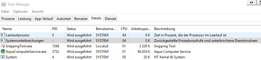

Schau mal in den Details beim Taskmanager, welcher Prozess da Last erzeugt. Denn für "Windows / Etwas surfen / diesen Beitrag schreiben" ist das ein unnormales Verhalten, kurze Peaks ja, aber diese dauerhaft gleichbleibende Last ist untypisch... Da scheint ein Prozess quer zu schießen und dir dann ggf. beim Zocken Leistung zu klauen. Wenn die Details vom Taskmanager nichts von Last anzeigen, sondern der Leerlaufprozess ~99% zeigt, geh mal in den Ressourcenmonitor -> ggf. ist es dann nämlich der Systemunterbrechungsprozess, was dann auf ein Treiberproblem schließen lassen würde...
Systemunterbrechungen erzeugt konstant 04% Last.
attachment.php
- - - Updated - - -
Habe es gefunden, es ist ein upek eikon TCRD4C Fingerprint reader. Wenn der angeschlossen ist geht der Prozess auf 4% und es wird nur noch ein Kern ausgelastet.

Stell doch mal ab das Ding? Ist es dann immernoch? Oftmals kommt diese Last durch Treiber, die einfach "Mist" sind. Ggf. hilft aber auch ein Treiberupdate für dieses Gerät. Wenn der Hersteller nix hat, ggf. geht der MS Treiber...

Ständige Last durch Interrupts ist normalerweise ein Zeichen, dass ein Treiber fehlt. Vielleicht braucht der Fingerabdruckscanner ja einen zweiten Treiber? Zeigt der device manager ein unbekanntes Gerät an?
Er hat doch schon geschrieben, dass es an seinem Fingerprint reader liegt.
