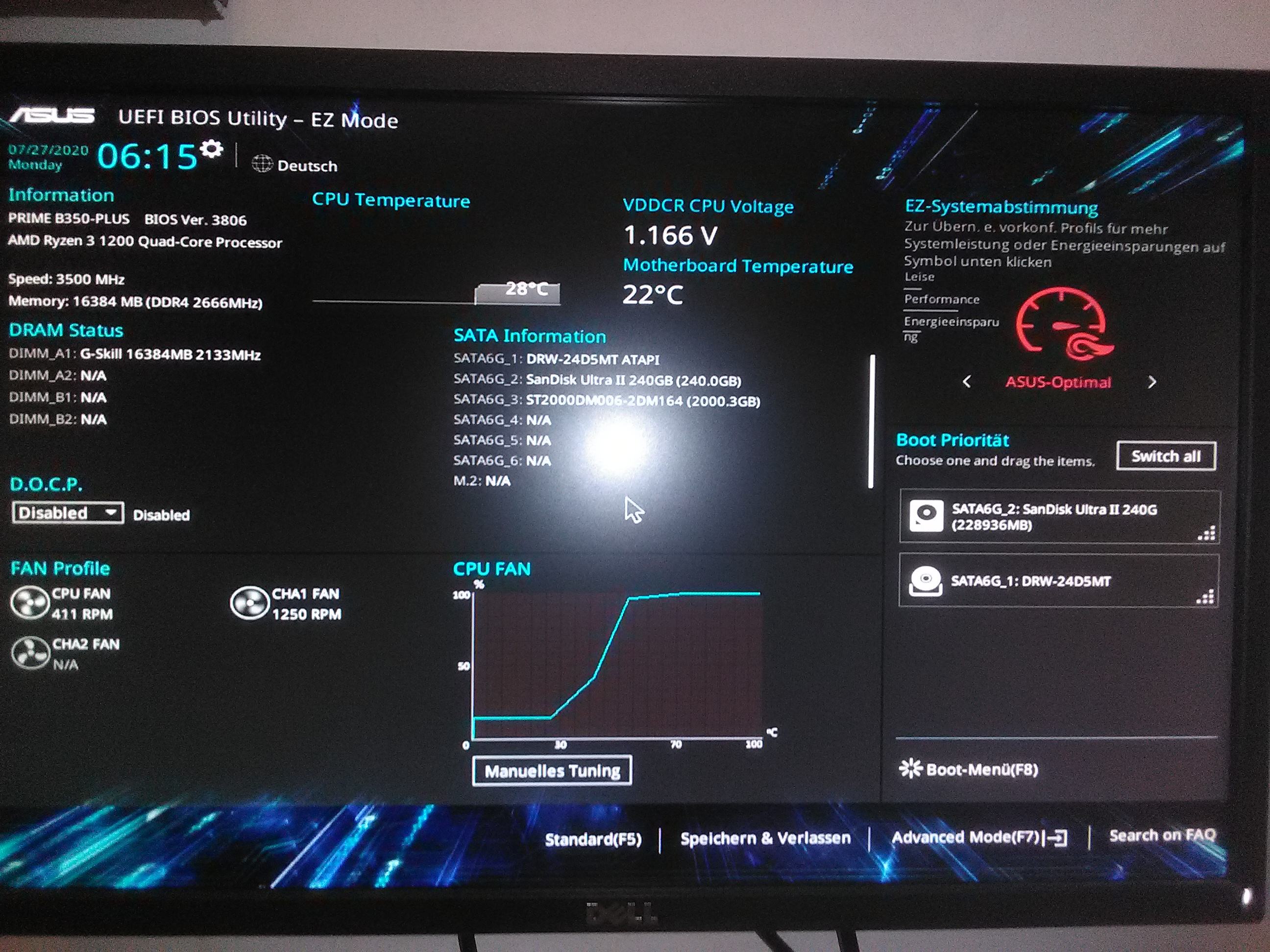

Bilder aus Uefi/Bios angehängt
Edit: Gefunden was vermutlich xmp ist probiere das aus und berichte später

Danke für den Tipp mit xmp Profil. Hoffe das das dann mit 2933 stabil läuft.
