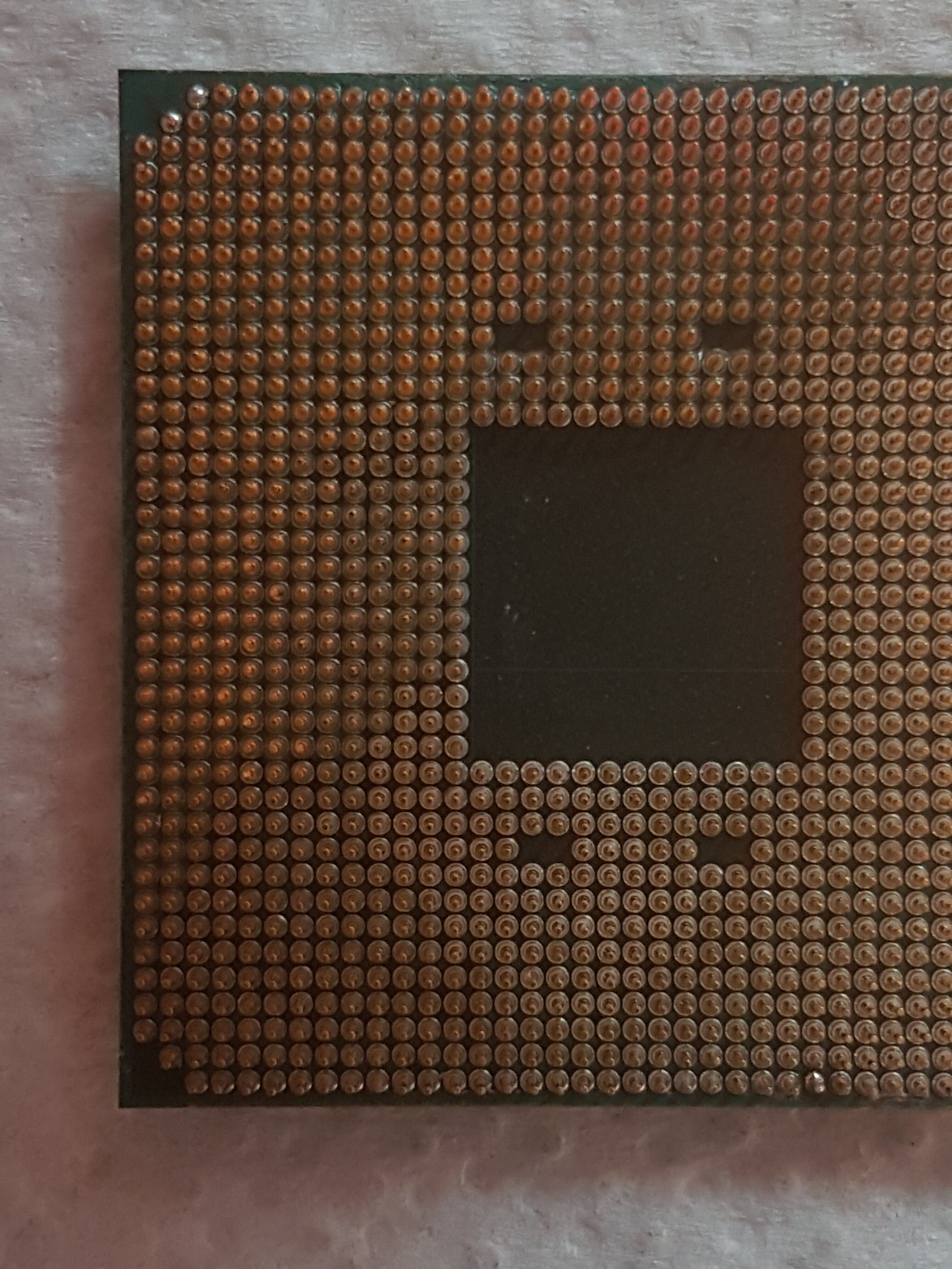

Moin zusammen,
hab einen 3900x mit 3 abgebrochenen Pins.
1x VCC und MB_DATA[30] und MB_DATA[26]. Soweit ich interpretiere nicht unbedingt kritisch. Troztdem
Wollte heute abend die Pin-Reste entfernen und neue auflöten.
Bin scheinbar zu blöd einen Heißluftlötstation zu bedienen für diesen Zweck.
Gemäß lektüre der Threads hier hat @ubi eniges an Erfahrung diesbezüglich.
Vll mag der Pinmeister mir auf die Sprünge helfen.
Beste Grüße

Hier noch Fotos für die Interessierten leser.
Nach Whatsapp Beratung durch @ubi hab ich noch einen Ablötversuch unternommen. Gelöst hat sich nix. Vermutlich habe ich zu viel Respekt vor dem Feuerteufel.
Daher jetzt auf dem Weg minzgrüne Quadrattafeln in einen Karton zu packen.
Besten Dank nochmals!

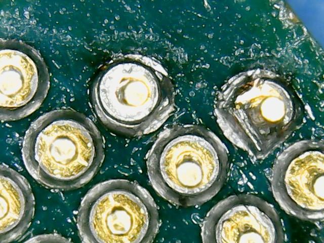

das nenne ich mal nen Foto im Detail :)
schauen wir mal was draus wird -> isch guck danach -> 3 Pins -> haste Ersatzpins schon ?

Besten Dank! Der gute @ubi hat ca 1,5 Stunden gebraucht von Erhalt des Päckchens bis Absendung des reparierten Ryzen. Wahnsinn.
Noch besser: Rechtzeitig zum Abholschluss der DHL. Laut tracking ist er bereits in meinem Zustelltentrum und kommt morgen an :)
Ich poste die Mikroskopaufnahmen der neuen Pins, sobald er da ist.
Hi
jetzt gut behandeln .
man sieht gut die Spuren vom Skalpell wo überschüssiges Lot entfernt wurde .
ein Flussmittel oder was auch immer habe ich nicht sauber bekommen .
aber egal
gruss & schönes Feiertage
