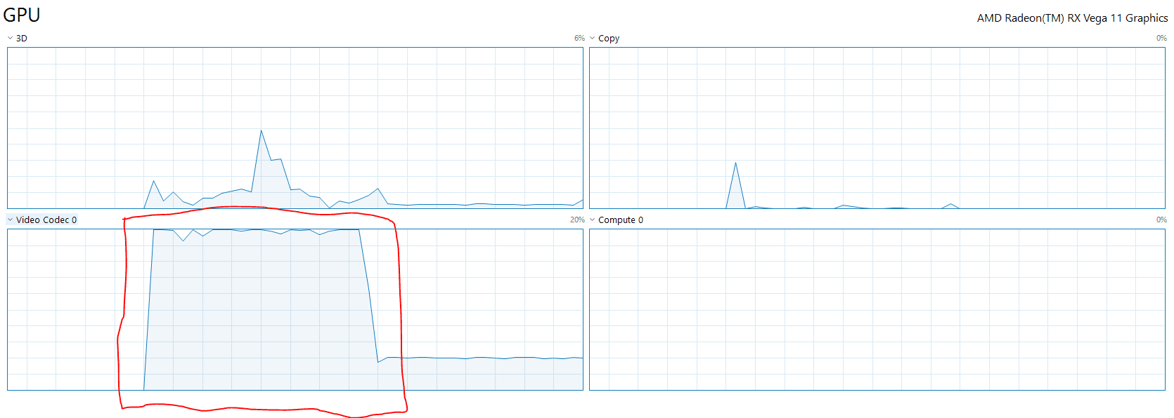

Insgesamt bin ich mit dem System sehr zufrieden. Leise, schnell, tut was es soll. Nur bei der Wiedergabe von Youtube-Videos raubt es mir so langsam den letzten Nerv. Es kommt immer wieder sehr sporadisch zu Unterbrechungen, sodass entweder das Bild ruckelt, während der Ton flüssig weiterläuft, oder das Video zwischendurch komplett stehen bleibt und lädt (typische Ladeschnecke für ein paar Sekunden). Danach läuft es meist flüssig weiter.
Diese Ruckler können mal im Abstand von 10 Minuten auftreten, mal läuft ein Video über mehrere Stunden auch flüssig durch, sodass es nicht wirklich reproduzierbar ist. Das Problem tritt auch unabhängig von der Auflösung auf, egal ob 4K, Full-HD, 720p oder 480p.
Mir fiel im Taskmanager auf, dass während des Rucklers der Video Codec voll ausgelastet ist und während das Video normal läuft immer bei etwa 20% liegt.

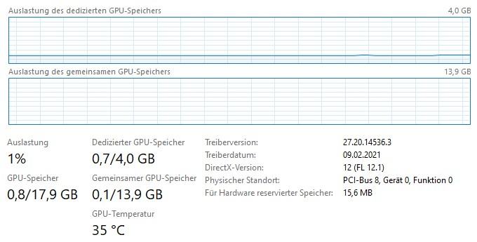

Ich denke dass das nicht unbedingt hilft, aber weise der APU mal etwas mehr RAM zu...
Im BIOS und in der AMD Software finde ich dazu nichts.
Doch, das sollten die Bretter alle haben. Normal irgendwo unter CPU Optionen, aber das ist zweitrangig. Wenn es jetzt ohne HW-Beschleunigung schon rund läuft, mu´te da nichts weiter machen. Kannst das Verhalten in der Hinsicht schön im Taskmanager betrachten. So wie hier; APU wurde händisch 4 GB RAM zugewisen; dediziert hat die nur 512 MB. Wird per UMA vom RAM abgezwackt, was aber hier wegen 32 GB nicht weiter stört...
Bislang läuft es mit der deaktivierten Hardwarebeschleunigung sehr rund.
Sehr schön; hoffen wir mal dass das so bleibt. Beobachte das mal eine Weile; Du kannst auch mal verschiedene (gerne ältere) Video-Treiber testen. Vllt hilft das, weil HW-Beschleunigung ist normal eine gute Sache.
Schon mal vielen Dank für deine Hilfe! :)
Ich beobachte das jetzt einmal eine Weite und sollte das Problem wieder auftauchen, dann mache ich mich bei den CPU-Einstellungen im BIOS doch mal auf die Suche.
Ich denke, das es das schon gewesen ist, aber Du kannst natürlich mehr VRAM zuweisen. Mußte selber entscheiden, ob das nötig ist. Wenn Du z.B. nichts zockst (also was die APU so hergibt), ist mehr VRAM unnötig weil einfach nur Bild kann die APU locker. Schau einfach mal...
