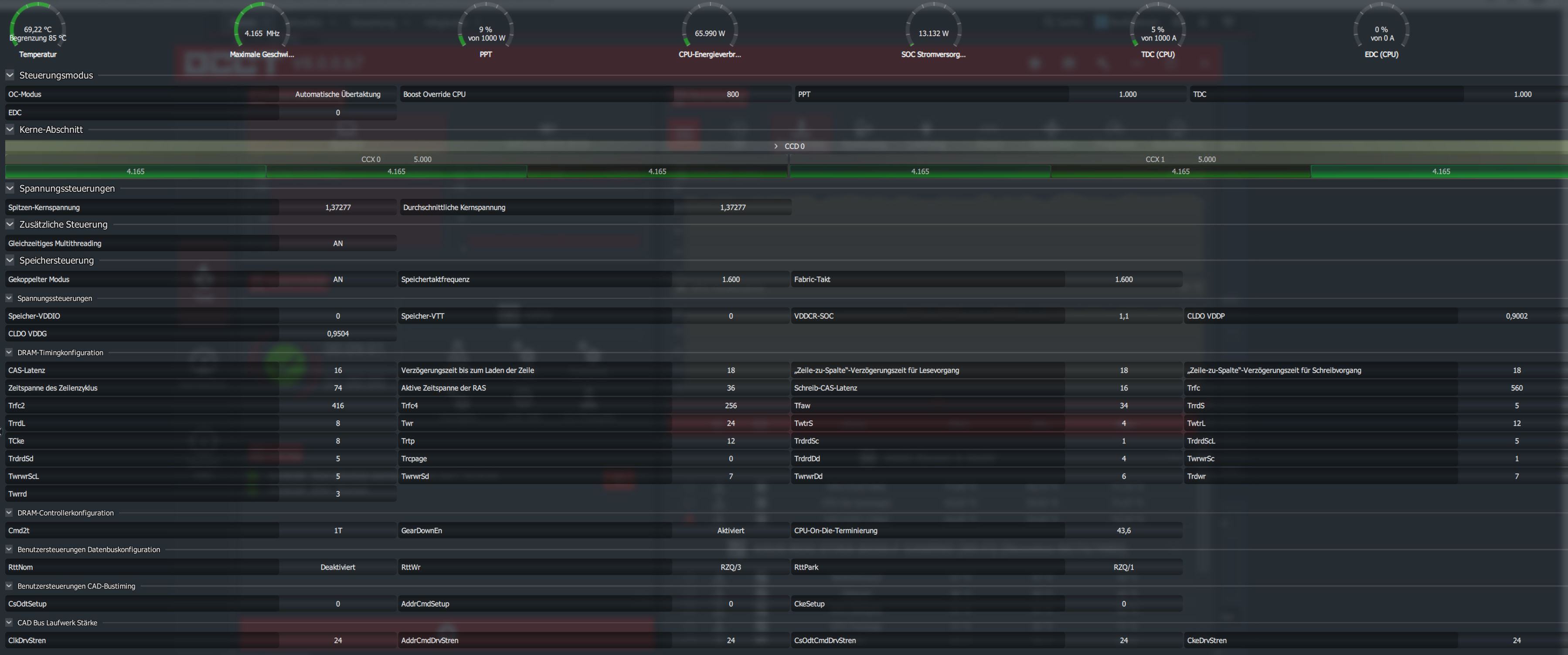

Anbei sind die Werte im OCCT CPU Belastungstest Extreme
Mit den RAM Timings kenne ich mich nicht so aus - kann es ein, dass da einfach total schlechte Werte hinterlegt sind?
Völligst normal. Wie gesagt, der Ram ist nicht das Problem für die niedrigen Werte.

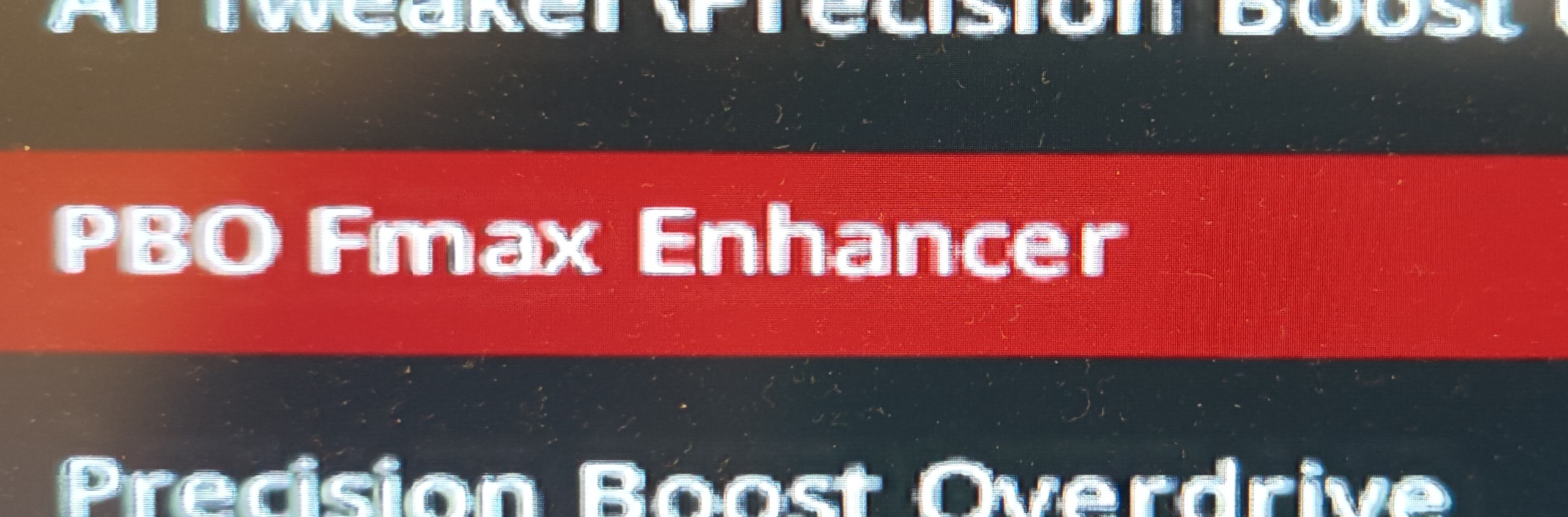

BIOS alles auf Default und 9600 Punkte R23.2
Lag nicht an anderen Programmen
Irgendeine Einstellung muss das Ergebnis massiv verschlechtert haben
Ja das passt doch jetzt! Was hat sich denn jetzt geändert?
Ich teste gerade BIOS Einstellungen durch. Moment.
DOCP/XMP Profil (3200 CL16) aktiv brachte weiterhin 9600
Performance Bias deaktiviert brauchte auch ~9600
Sobald ich PBO Fmax Enhancer aktiviere, also von Auto auf Enabled setze, habe ich wieder 8000 Punkte!
Das war der Übeltäter, beim X570 war das unproblematisch.
Danke für Eure Hilfe
Echt Strange manchmal. Hat sich denn offensichtlich irgendwas am Verhalten der CPU geändert? Also Taktraten, Temperaturen oder irgendwas?
Nein - Max. Allcore CPU-Takt ist ungefähr gleich.
Echt komisch...Aber egal, ist doch schön wenns jetzt passt :)
