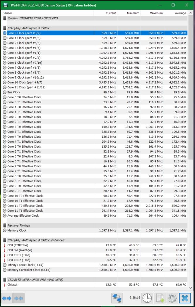

Moin Leute, hab heute ein etwas komisches Problem. Gestern gut 9 Stunden RDR II Online gezockt und es lief wie üblich absolut butterweich. Heute Mittag aber, als ich den Rechner anmachte, hatte ich die ganze Zeit im Spiel Mikro Ruckler und die FPS waren gefühlt nur die Hälfte. Oder anders ausgedrückt, es lief unterirdisch.
Jetzt guck ich in HWiNFO rein und denk ich seh nicht richtig. Die ersten 3 Kerne laufen permanent nur mit 559 MHz, zwei weitere mit 1996 MHz und die restlichen scheinen so wie sonst auch zu takten. Hat jemand eine Idee was da los ist? Raucht meine CPU ab? Bug vom aktuellen Bios? Rest der Hardware in der Signatur.
Edit: Nach einem Neustart sieht wieder alles wie normal aus. Jemand eine Idee warum das passiert ist? Die Teile sind alle nigel nagel neu und noch keine zwei Wochen in Benutzung.

Das liegt am ryzen energiesparplan von Windows.
Einfach den energiesparplan von Windows nutzen und nicht den von AMD
Treffer und versenkt, nutze aktuell den Ryzen High Performance Energie"spar"plan. Stelle dann wieder um auf den Windows Plan.

Edit: War gerade Einkaufen und der Rechner war aus, jetzt sind sogar exakt die Hälfte der Kerne auf 559 MHz :fresse:
Edit 2: Das Umstellen des Energiesparplans hat sofort den Fehler behoben.
Danke auch dir, Bios Settings gesetzt, 1usmus Power Plan installiert und ausgewählt.
