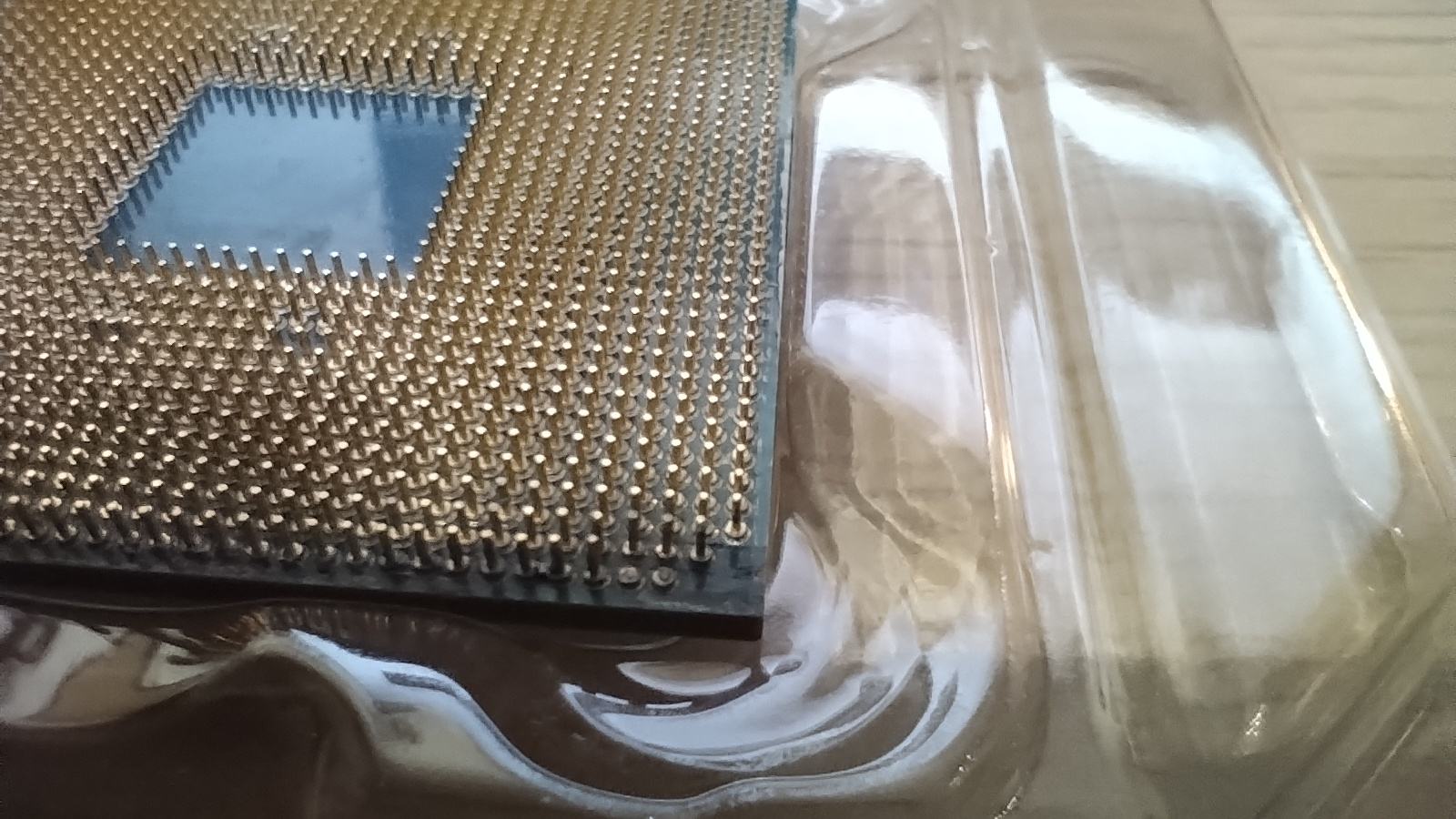

Ich habe mir einen Ryzen 3900XT als Upgrade gekauft - relativ günstig meiner Meinung nach. Wurde als ungetestet verkauft - ich hab auf den Fotos schon gesehen dass Pins verbogen sind - ist aber nicht die erste CPU an der ich die Pins wieder zurückbiege.
Nun ist es mir aber leider passiert - ich habe zwei Pins abgebrochen und nun tut sich rein gar nix mehr. Ich hab aus Frust das Internet durchforscht und fand zwar eine Firma, aber auch hier im Forum relativ viele Infos also auch bezüglich dem User @ubi der bei so einer Thematik sehr Hilfreich ist! Vielleicht kann dieser mir bei dem Problem weiterhelfen.
Mir ist natürlich klar das da alles ohne Gewährleistung und komplett auf meiner Gefahr läuft - wobei natürlich alles auf Gegenleistungen beruht :d Aber jeder Versuch ist besser als wie die CPU zu entsorgen!
Hier sieht man die zwei abgebrochnen Pins
Hier sind immer noch div. Pins verbogen. Wollte nicht mehr weitermachen - nach dem Schock....

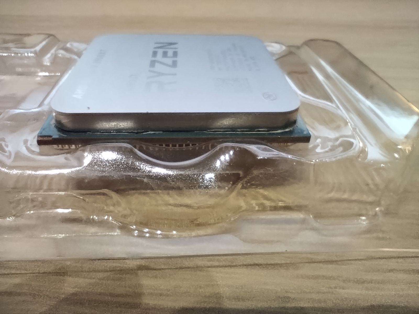

Weiß jemand ob der Spalt zwischen PCB und Kühlplatte? normal ist?
Ich hoffe man kann mir helfen und schon mal danke im Vorraus!
Lg. Oliver!
das sieht normal aus. Die "Kühlplatte" (= Heatspreader) müsste rundum einen feinen Silikonstreifen haben, bis auf einer Seite ca. 1cm, wo kein Silikon sein darf.
Die abgebrochene PCB-Kante ist aber nicht sehr vertrauenserweckend, was den Vorbesitzer angeht. Die Pins lassen sich neu verlöten
Das hab ich ja gar nicht gesehen, aber stimmt - manchmal leider zu schnell beim "Schnäppchen" kaufen. Habe aber wirklich schon zwei CPUs wieder zurechtgebogen und dezent übertaktet. Da gabs nie Probleme....

ich möchte mich hier nochmal melden. Ich habe nach einer langen Pause wieder SMD gelötet - zwei alte Pins von nem alten Athlon verwendet und alle anderen zurechtgeborgen.
Die CPU hat jetzt schon div. Stresstests überstanden und jetzt kommen noch die Dauerstresstests. Sieht aber derzeitig sehr gut aus - als wäre alles nun wieder in Ordnung!
