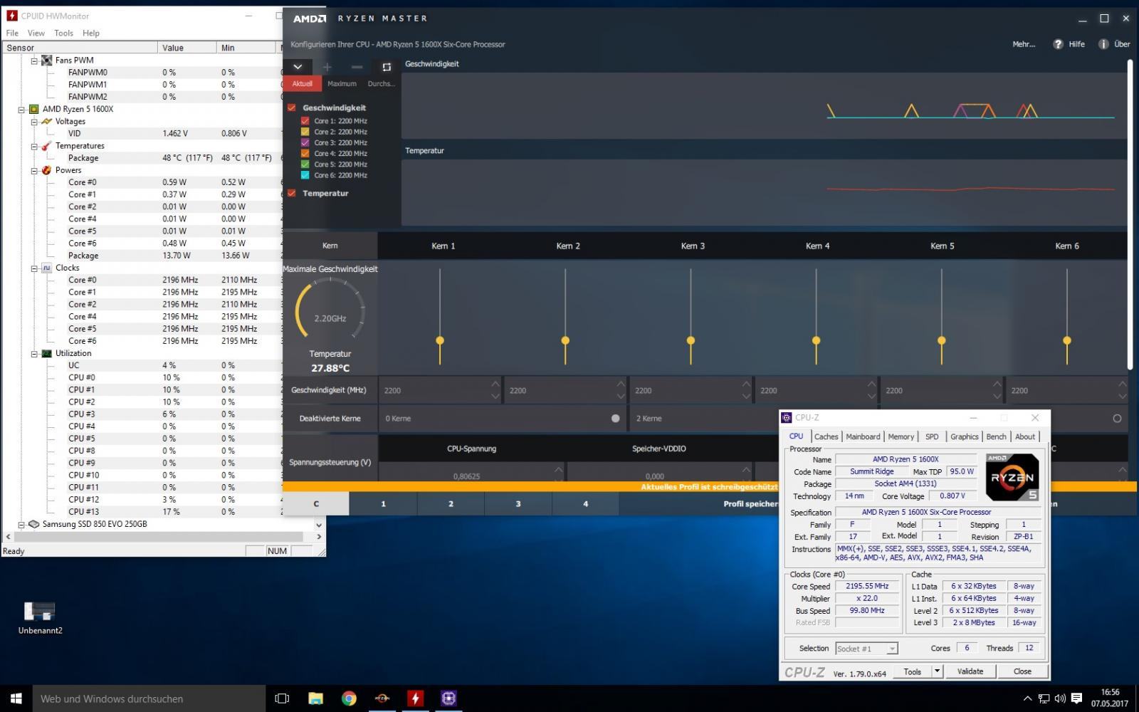

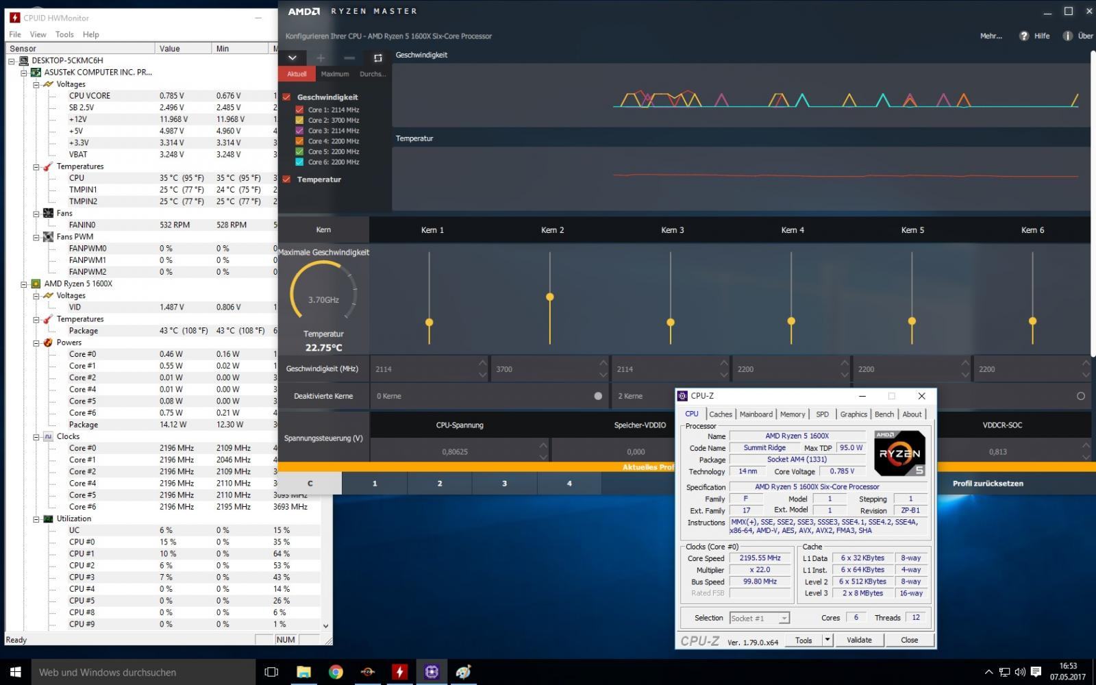

Ein weiteres Phänomen ist die Spannungschwankung und die Taktungsschwankungen der CPU. Anbei habe ich zwei Bilder angefügt. Diese Schwankungen treten ca alle 2-3 sec. auf. Das ist doch auch nicht normal oder ?

Können daher die dauernden Schwankungen sein ? Alle paar Sekunden springt ein Core auf 3,9 bzw. 3,7 GHZ und die Spannung auf über 1,4...
