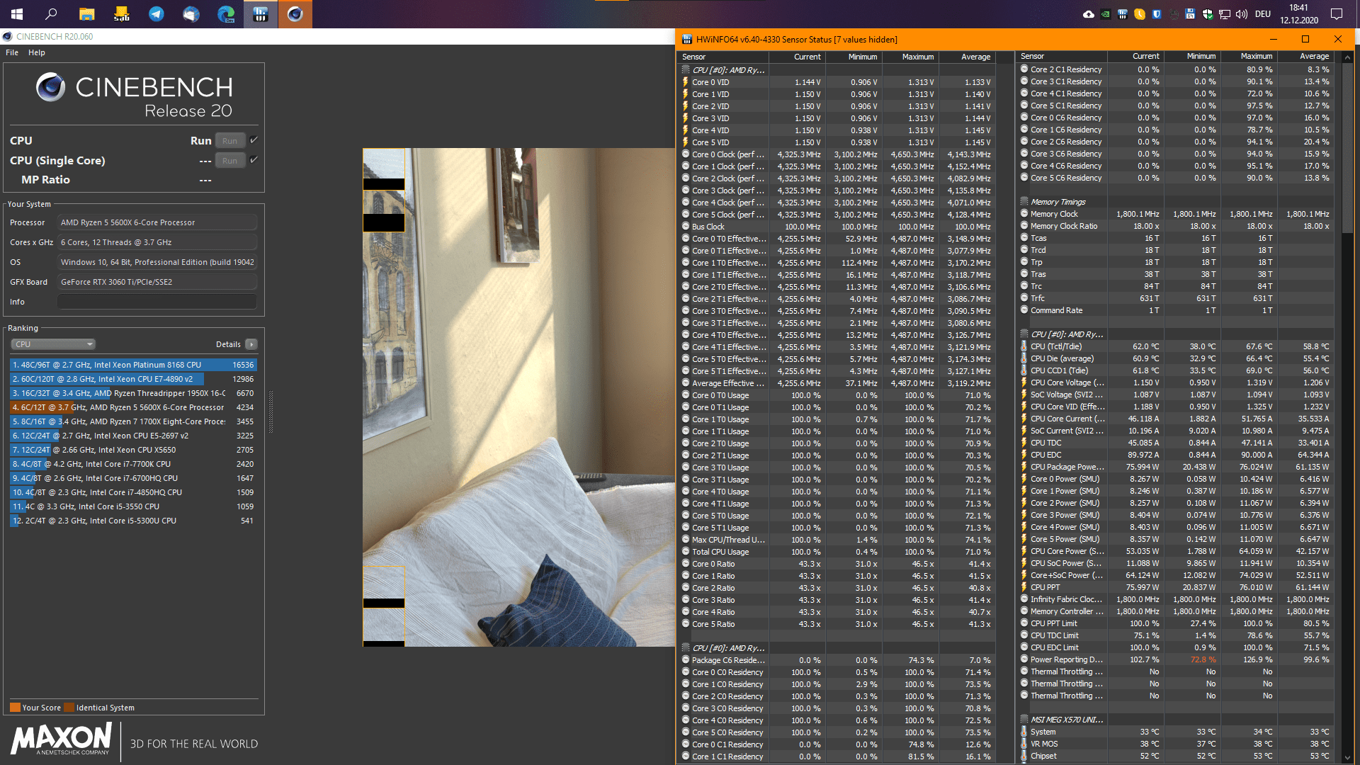

Also in Cyberpunk erreicht mein 5600x trotz Noctua NHD15 Kühler auch permanent um die 77 Grad was ich zu viel finde für nur 65w was der hat. Hatte auch mal einen 3900x der auch so viel hatte in CB20 etwa nur hat der doppelt so viele Kerne und 105w.
Vor allem mit deinem 500DX sollte ja genug Airflow da sein. Hab heut mehrere Stunden Cyberpunk gezockt. CPU zeigt Ingame max 65 Grad an, eher noch einiges weniger..

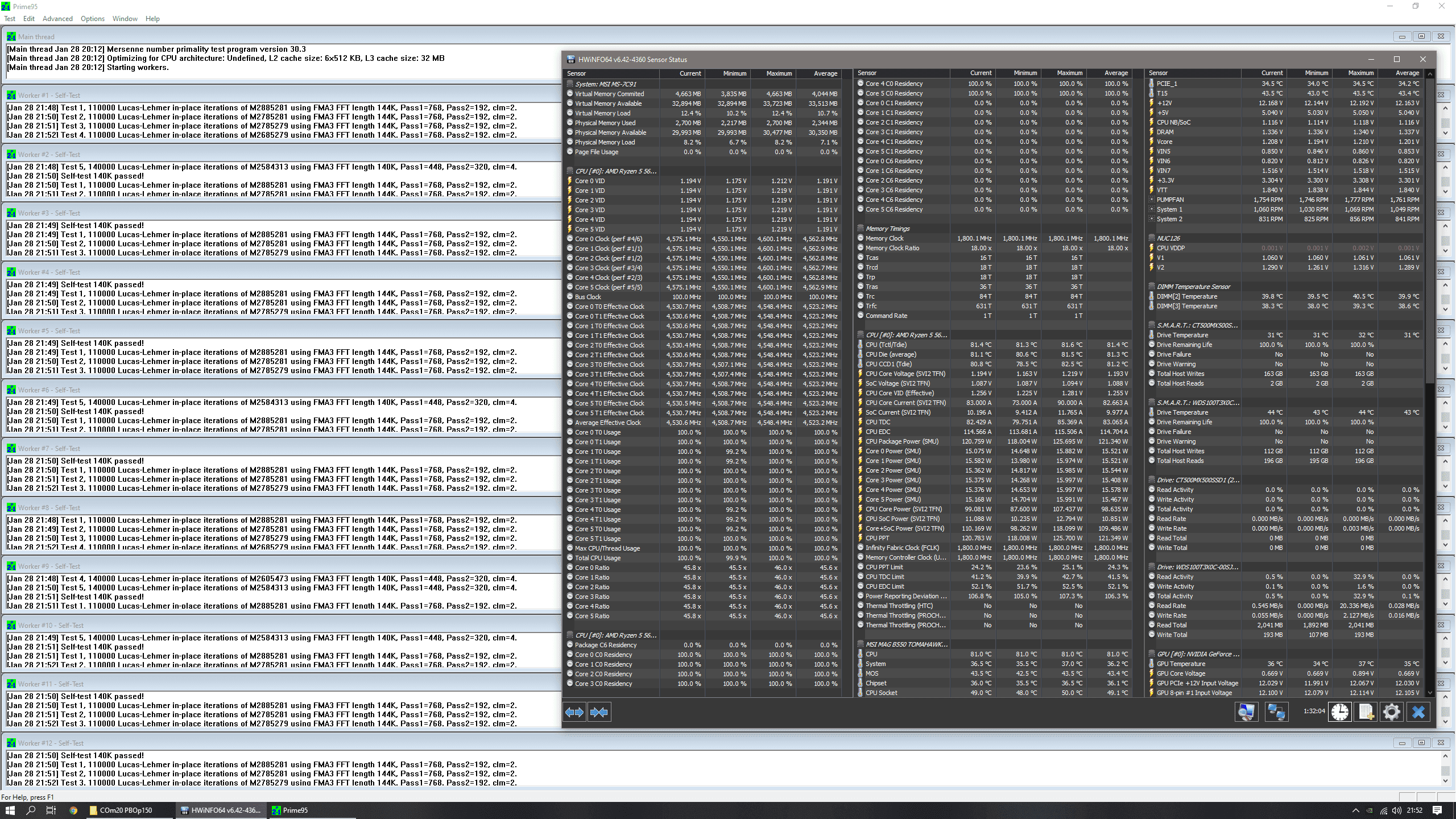

Hier mal ein Screenshot während Prime95 mit Small FFTs lief (Warum die CPU hier nur bis 3,9Gz taktet statt weit über 4 Ghz wie im Cyberpunk verstehe ich nicht):

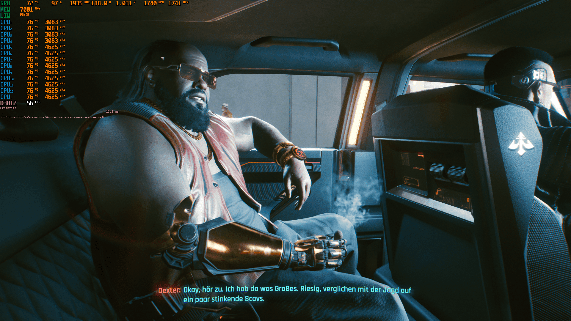

Und hier ein Screenshot während Cyberpunk 2077 lief:

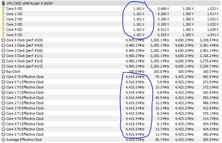

Ich hab jetzt keinen Vergleich mit Prime aber was sagt denn der Effective Clock im HWInfo bei dir während CB20 läuft?
Das würde mich mal interessieren.
Die Taktraten und Spannung während Prime sehen mir etwas sehr niedrig aus, kann aber sein dass man es nicht mit CB20 vergleichen kann.

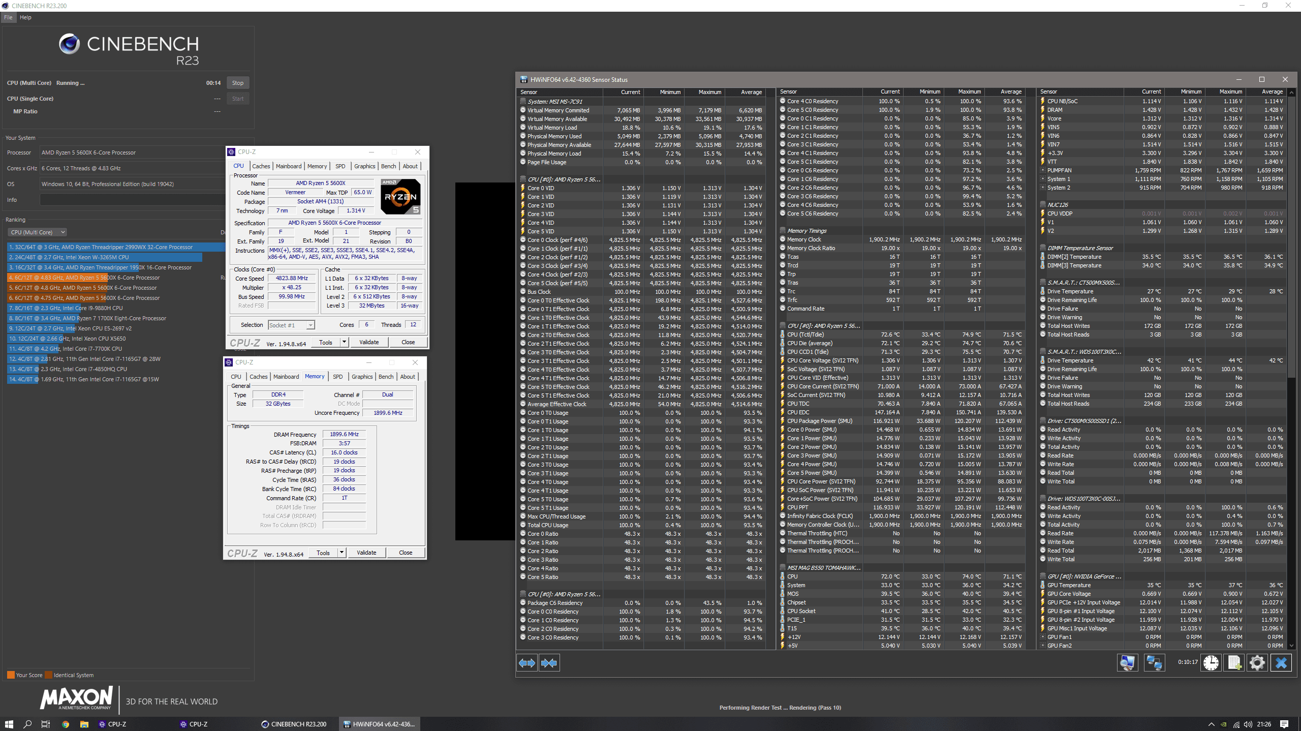

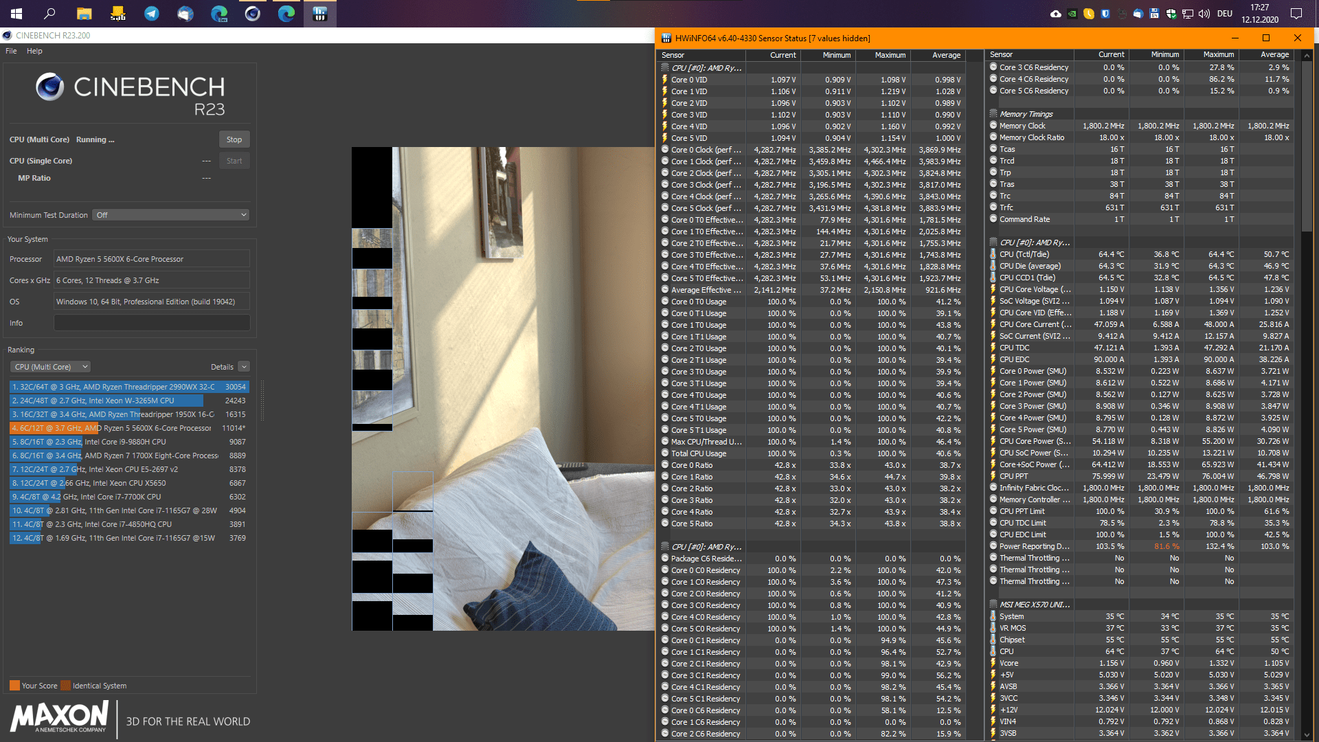

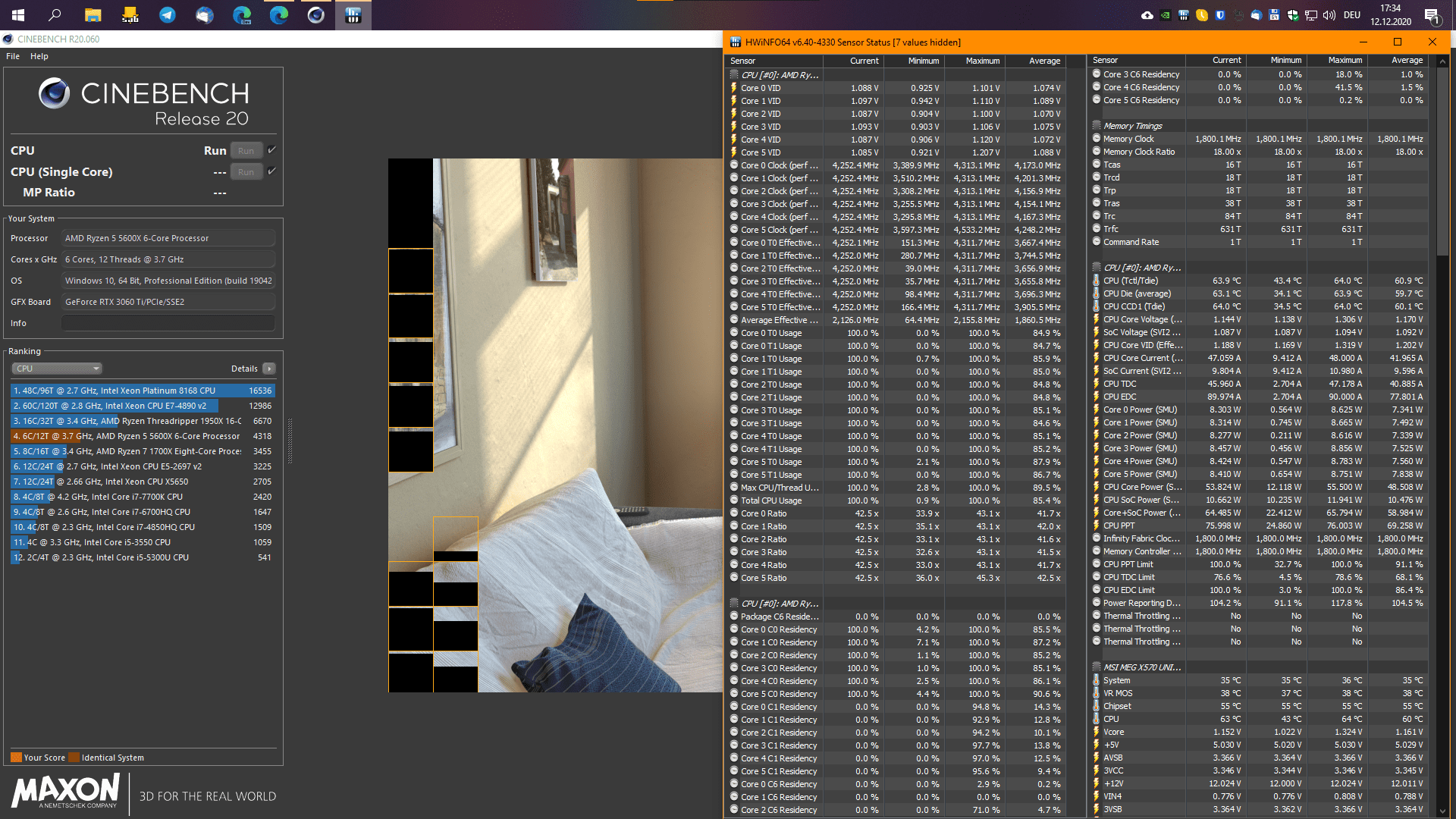

So sieht dass bei mir während eines CB20 Runs aus, 5600x@Stock ohne PBO:

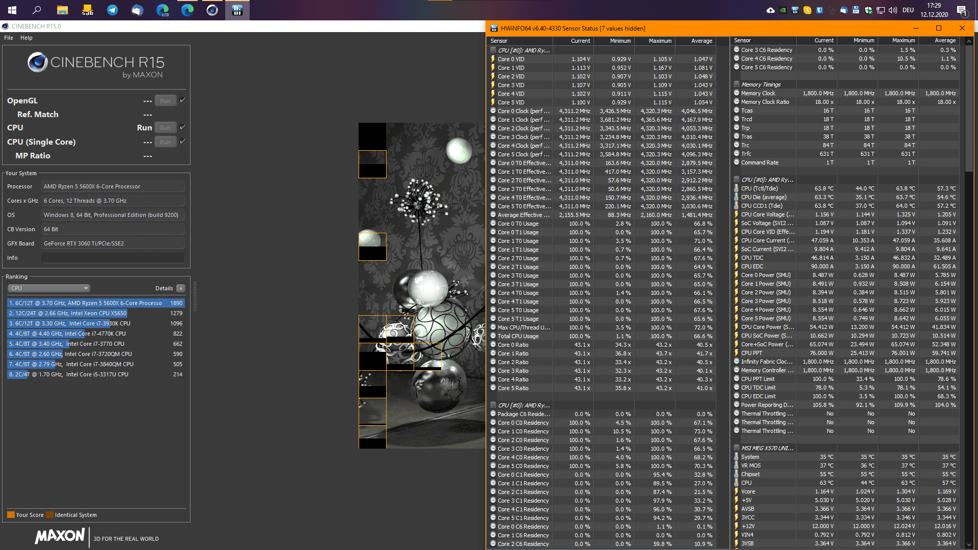

Hier mal während Cyberpunk, unter 60 Grad ist fast wie immer und nicht gleich beim Start die Grafikkarte hat ihre ~70 Grad erreicht, mehr als 72 sehe ich auch nie.
Die drei Temperaturen für CPU sind aus HWINFO:
CPU (Tctl/Tdie) 59°
CPU (Die average) 57°
CPU CCD1 (Tdie) 58°
Settings allex komplett maxed bzw. psycho, nur die Filmkörnung ist aus.

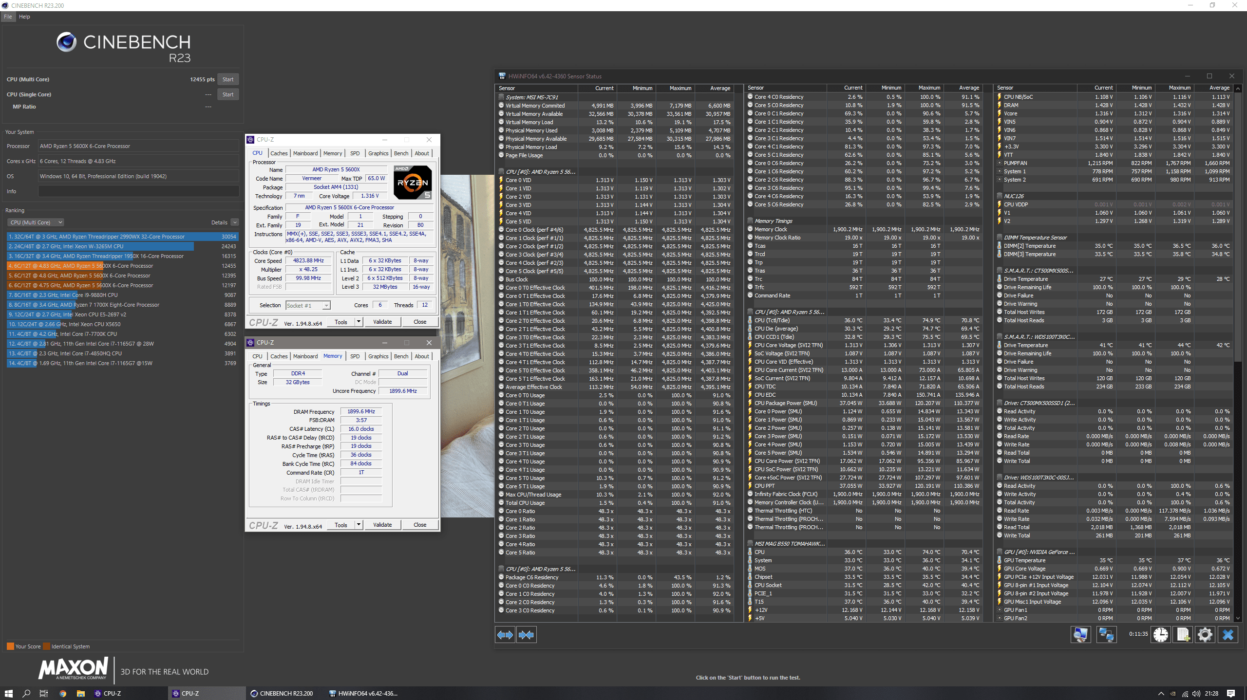

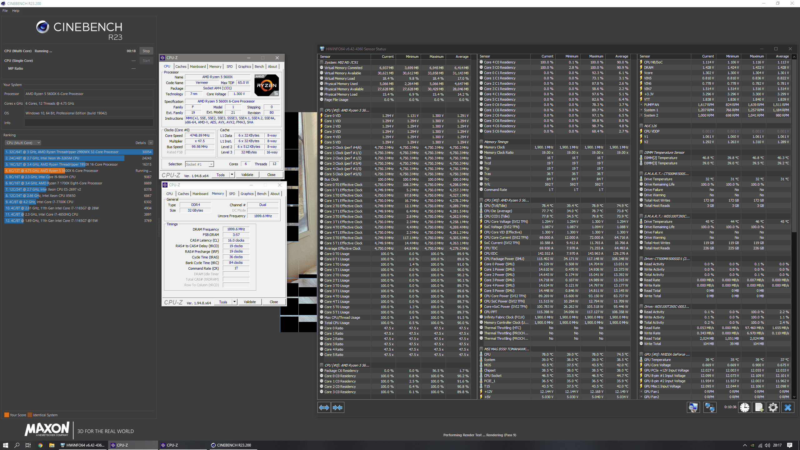

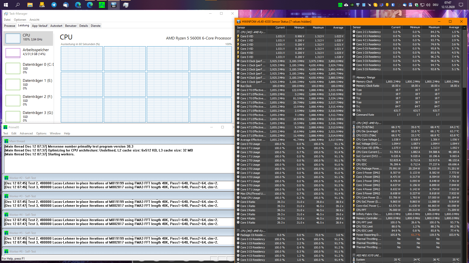

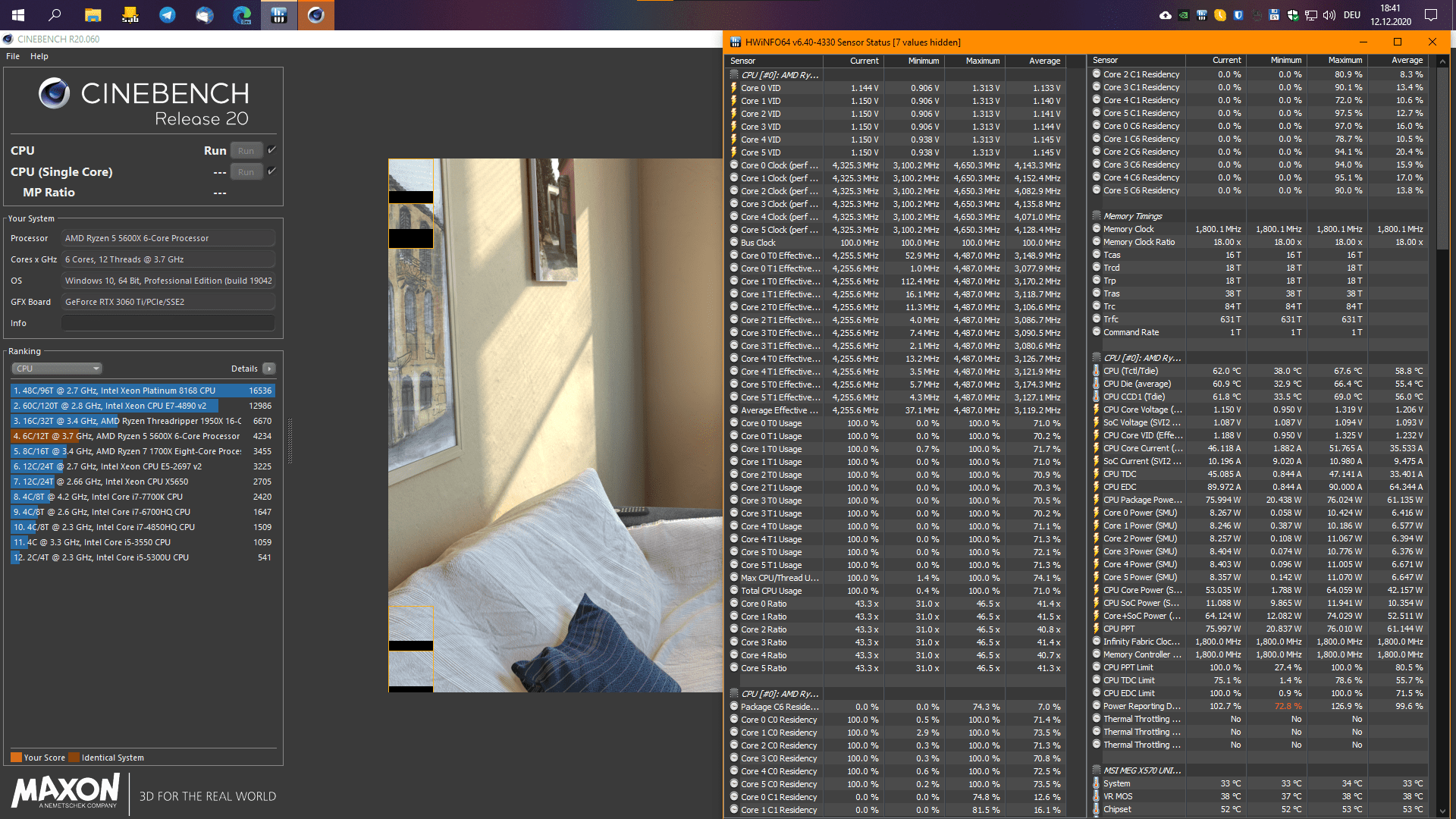

Anbei ein paar Temperaturen von meinem 5600X:
  1. Prime 95 small FFT, PBO an plus 150mhz, CO -25 all core.
  2. CB23 4750 mhz all core mit fixed multi und Vcore 1.294
  3. Cb23 4825 mhz all core mit fixed mutli und Vcore 1.306 (Gehäuse offen)
  4. CB23 Ergebnis mit 4825mhz
Stock out of the Box lief die CPU mit 55°C in CB23. Ergebnis war aber auch "nur" um die 11k Punkte wenn ich mich recht erinnere.
