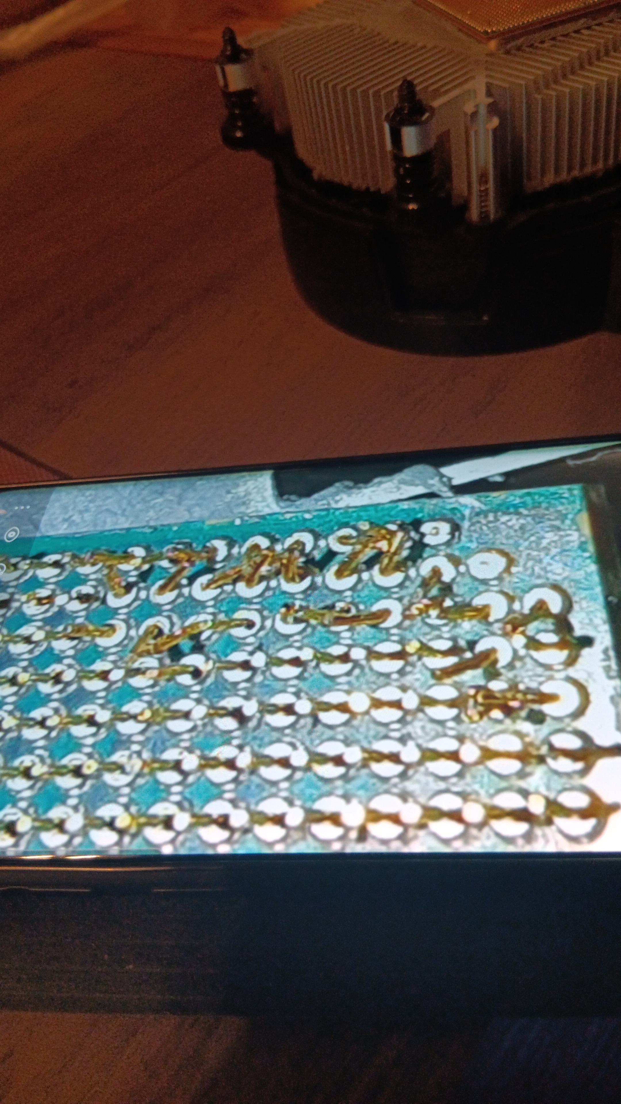

Ich hab gestern beim WLP erneuern bei der Wiedereinmontage des CPU bisschen mist gebaut und habe einige Pins weggebogen. Ich hab gelesen dass der User ubi einem da Abhilfe schaffen kann. Ich kann ihn leider nicht per DM anschreiben also falls ihn jemand hier aufmerksam machen könnte wäre ich sehr verbunden.

Hallo auch
Na bitte mal nen Gesamtbild der CPU
Hergang wäre nicht schlecht.
Sieht nicht aus als wären das die ei zogen pins.
Strom angehabt schon ?
Wie sieht der AM4 Sockel aus in jedem löchlein noch überall 2 gelbe Punkte zu sehen wenn man den hebel hin und her bewegt ?
Gruss
Ubi

Der sockel funktioniert noch da ich nen ryzen 5 2600 zur Überbrückung jetzt laufen hab.

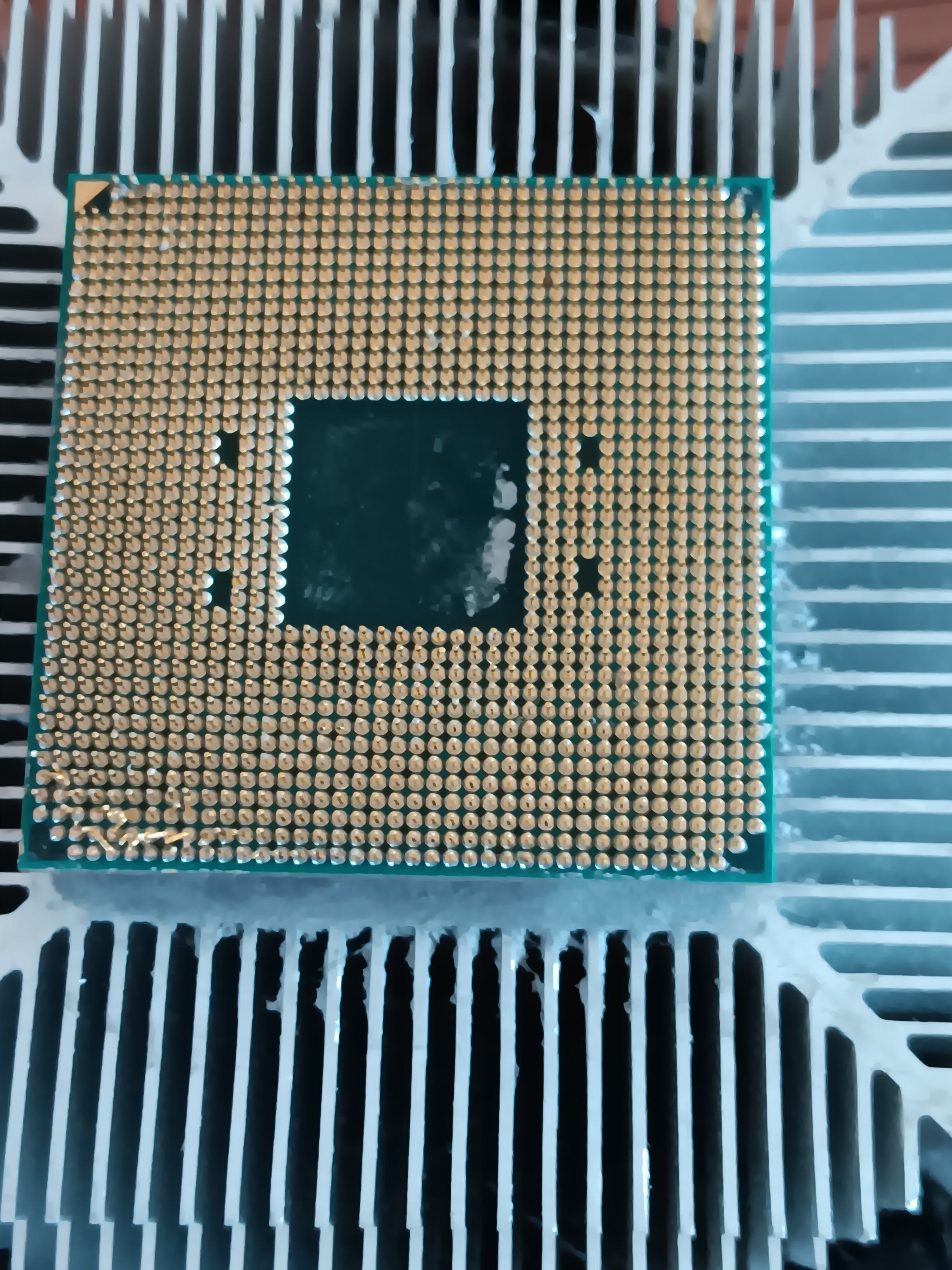

Hier noch anbei ein ganzes Bild der Pins

Frage an den TE, wie ist das genau passiert? Wäre vielleicht hilfreich für die eine oder andere Person dass man weiss was man keinesfalls machen soll..
CPU aus dem Sockel raus (warum? oder kam die CPU mit als der Kühler angehoben wurde, wäre nicht das erste Mal) WLP draufgeschmiert, CPU auf den Kühler drauf und CPU mit kühler drauf versucht in den Sockel zu friemeln? :d
Aber wenn es fixbar ist, kommst ja mit einem blauen Auge davon :d
Man sollte dran denken die Montageplatte für den Lüfter vorher zupositionieren und nicht so blöd sein wie ich alles mit Gewalt zumachen.
Hab den cpu aus dem sockel gedrückt.
Auf dem Bild in #4 sieht man, dass die CPU noch am Kühler klebt. Ergo hat TE bei der demontage des Kühlers die CPU mit aus dem Sockel gerissen.
Verhindern lässt sich das zum einen durch erwärmen und der Kühler sollte mit Kreisbewegungen von der CPU gelöst werden. Nicht einfach ziehen wie ein Ochse.
