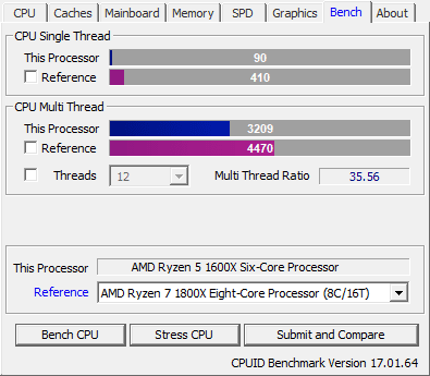

Nachtrag
was ich eben noch herrausgefunden hab und was mich beunruhigt sind diese Benchmark ergebnisse

Also ich würde auf Software tippen. 90 Punkte in CPU-z kommen nicht durch schlechte Timings, zu wenig Boost oder ähnliches.
Wenn ich bei mir in den Taskmanager habe ich ca 1500 laufende Threads weniger - muss nicht viel heißen, könnte aber sein das da irgendein Programm etwas zumüllt.
