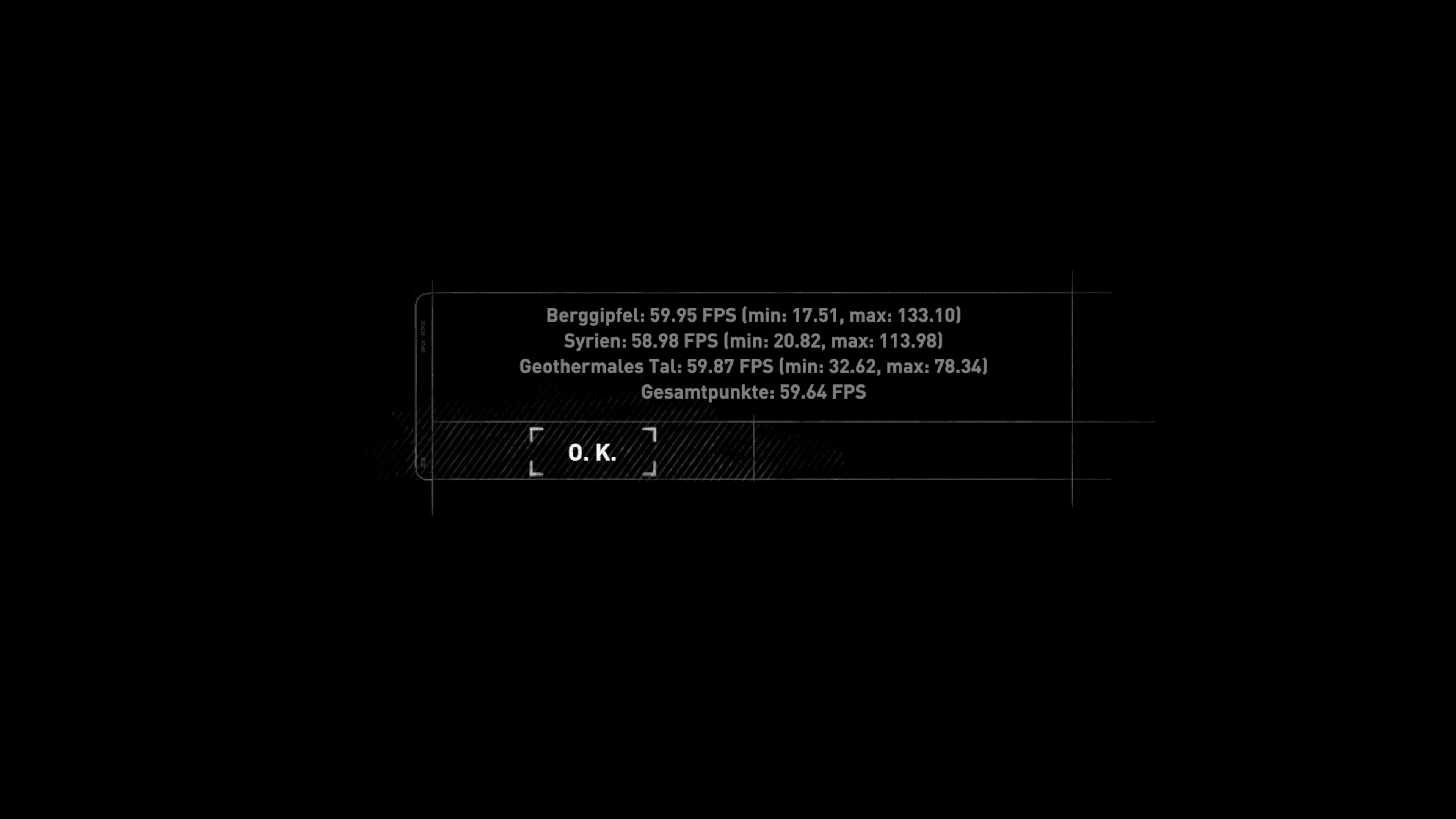

Ich hab mal einen Benchmark von Rise of the Tomb Raider durchlaufen lassen und die Grafikdetails extra runtergeschraubt bei 1440p und Preset Mittel. Im Schnitt schafft habe ich dann zwar 60fps, aber die Min Frames brechen trotzdem total ein. grafikarte wird auch gar nicht laut bei dem Szenario. Denke das verdeutlicht das Problem ganz gut.

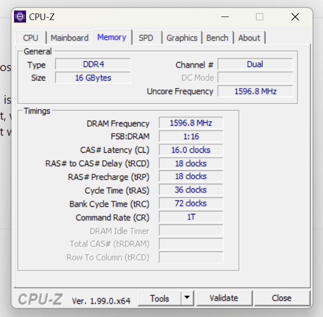

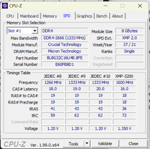

Welchen Takt hat den der Arbeitsspeicher?
Läuft der auf so?
Mal CPU-Z herunterladen, dort bei Memory und SPD Screenshots posten, bitte.

Beim Arbeitsspeicher handelt es sich um Crucial Ballistix von Micron, denke der sollte normalerweise okay sein. Screenshots aus CPU-Z hänge ich an. Ich habe den Ram jeweils mal einzeln getestet und auch in die anderen zwei Slots gesteckt wie von @hardwear vorgeschlagen. Da ändert sich nichts.
