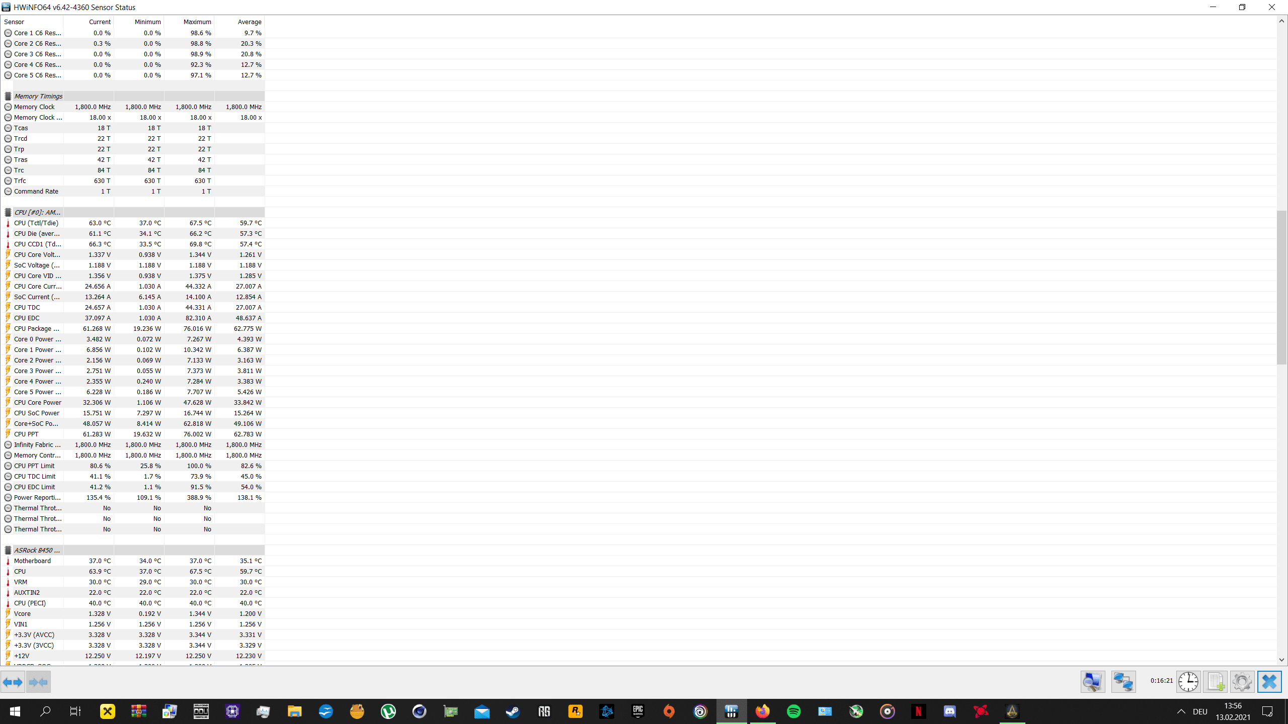

Multicore sollte mehr gehen. Kannst du mal neben Cinebench HWinfo laufen lassen und schauen, welche Werte für CPU PPT, CPU TDC, CPU EDC ausgegeben werden?
Am besten dann gleich noch die Prozentwerte weiter unten für CPU PPT Limit, CPU EDC Limit und CPU TDC Limit.
Ich denke da wird irgendwo die Begrenzung liegen.

Ja, genau das. PPT ist derzeit 76W und Cpu Temp ~70. Sprich du kannst das PPT, TDC und EDC anheben und solltest dann mehr Takt im CB23 bekommen. Aber die Temp wird steigen.

Wie @Tzk sagte einfach mal PPT erhöhen. 0 bedeutet hier, dass die von AMD vorgesehenen settings genommen werden und damit bekommt die CPU beim Allcore boost nicht genügend Saft.
Derzeit sind das 76W. Ich würde zum Testen einfach mal auf 88W gehen.
EDC ggf. auch mal auf 90 hoch. Das wird wohl ebenfalls limitieren, sobald die auf PPT 88 hoch gehst.
Die Werte sind jetzt nicht verbindlich, sondern nur ein grober Richtwert. Musst dann einfach mal schauen, wie sich die Frequenzen und die Temperaturen verhalten.
