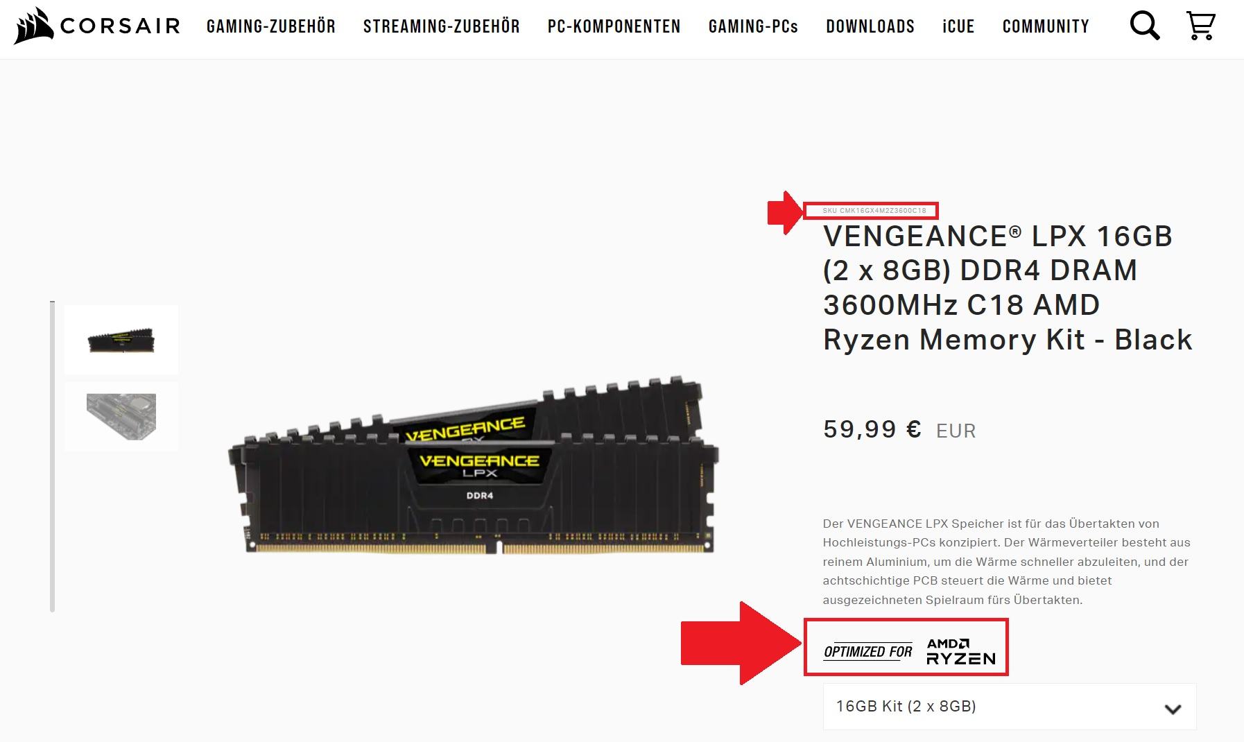

Ich würde einfach nochmal die gleichen Micron Ram Chips (ver 3.32 ) besorgen.
Die aktuellen Corsair CMK16GX4M2Z3600C18 Ram (Ryzen optimiert) haben wahrscheinlich ver 3.34, also andere Micron Ram Chips.

Die
CMK16GX4M2Z3600C18
CMK32GX4M2Z3600C18
sind leider nicht in der QVL - Liste des Boards
Schade, 32 GB für 84 EUR und für Ryzen optimiert wäre super.
... aber evt. laufen die ja doch, auch ohne Eintrag. Ausprobieren, Spannung anheben. Erstmal mit den v 3.32. Und sonst, wenn die nicht wollen, mit den v 3.34 "Z" (Ryzen optimiert).
