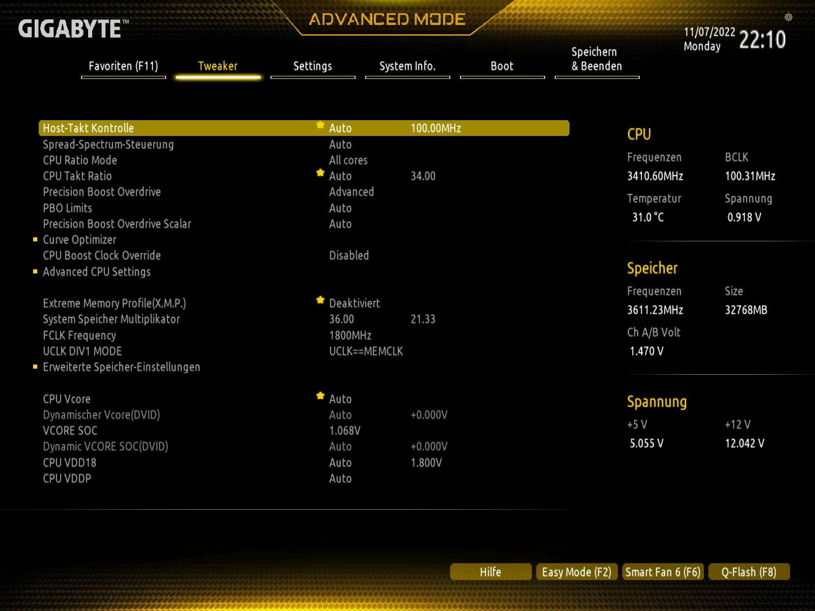

Als ersten Schritt würde ich die CPU gern undervolten, da fängts aber schon an weil ich noch auf keinen grünen Zweig gekommen bin, wie ich das am besten mache...
Im Ryzen Master gehts ja scheinbar nicht, im BIOS find ich auch nicht wirklich was dazu...

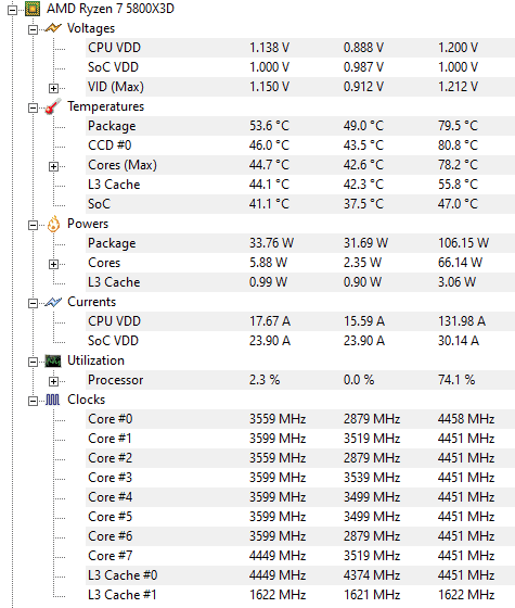

Hier die Temperaturen nach 10 Minuten Battlefield 5, wobei die CPU-Nutzung meistens nur um die 40% lag:
Bin mir grad nicht sicher, aber UV ist wie OC beim X3D gelockt glaube ich. Würde aber auch darauf tippen, dass der Kühler unterdimensioniert ist. Der 5800x ist schon ziemlich heiß, der Cache machts nochmal schlimmer.
Probiers mal ohne Panels am Gehäuse und yeet die lüfter auf 100%. Wenns besser wird, kannst davon ausgehen, dass du ein Airflow/Kühlerproblem hast.

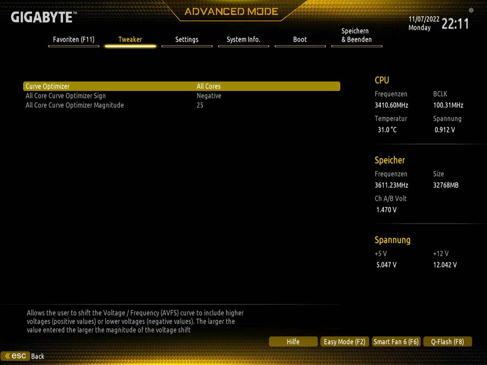

Ein dynamisches Vcore Offset (UV) konnte man dennoch anlegen, sofern das MB diese Funktion hat.

Bin aktuell komplett bei -30 im PBO2-Tuner und die Temps sehen viel besser aus.
Das ist jetzt das gleiche Szenario wie oben, also BF 5 ungefähr 10 Minuten:

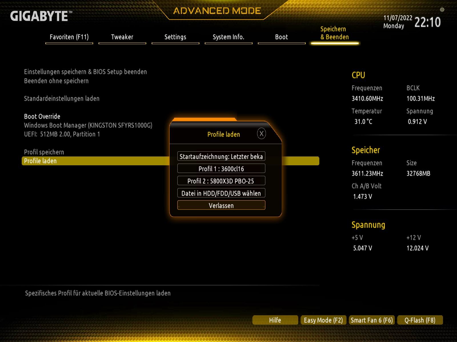

Wer kein MSI Board(Kombo Strike) hat, kann noch versuchen sein altes Profil im Bios zu laden(vorrausgesetzt das alte Profil kommt von nem Ryzen 5000non3D).
Also bei meinem GB X570s Board funzt das einwandfrei.

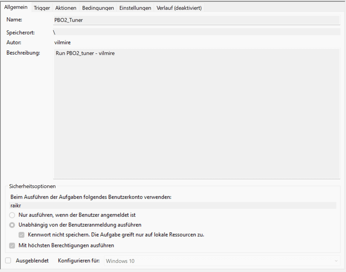

+ PBO2 Helper ,wenn man keine Lust hat per hand eine Windows Aufgabenplanung zu machen für den Autostart.

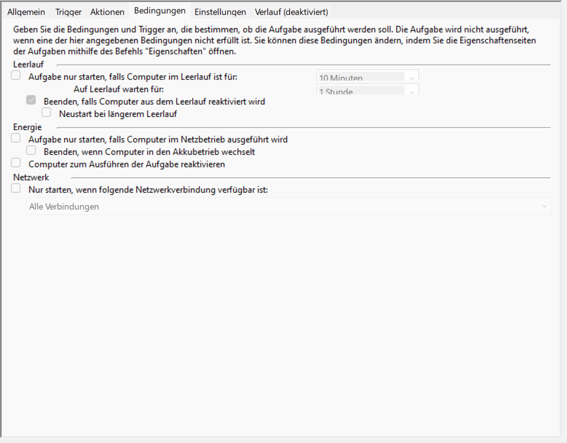

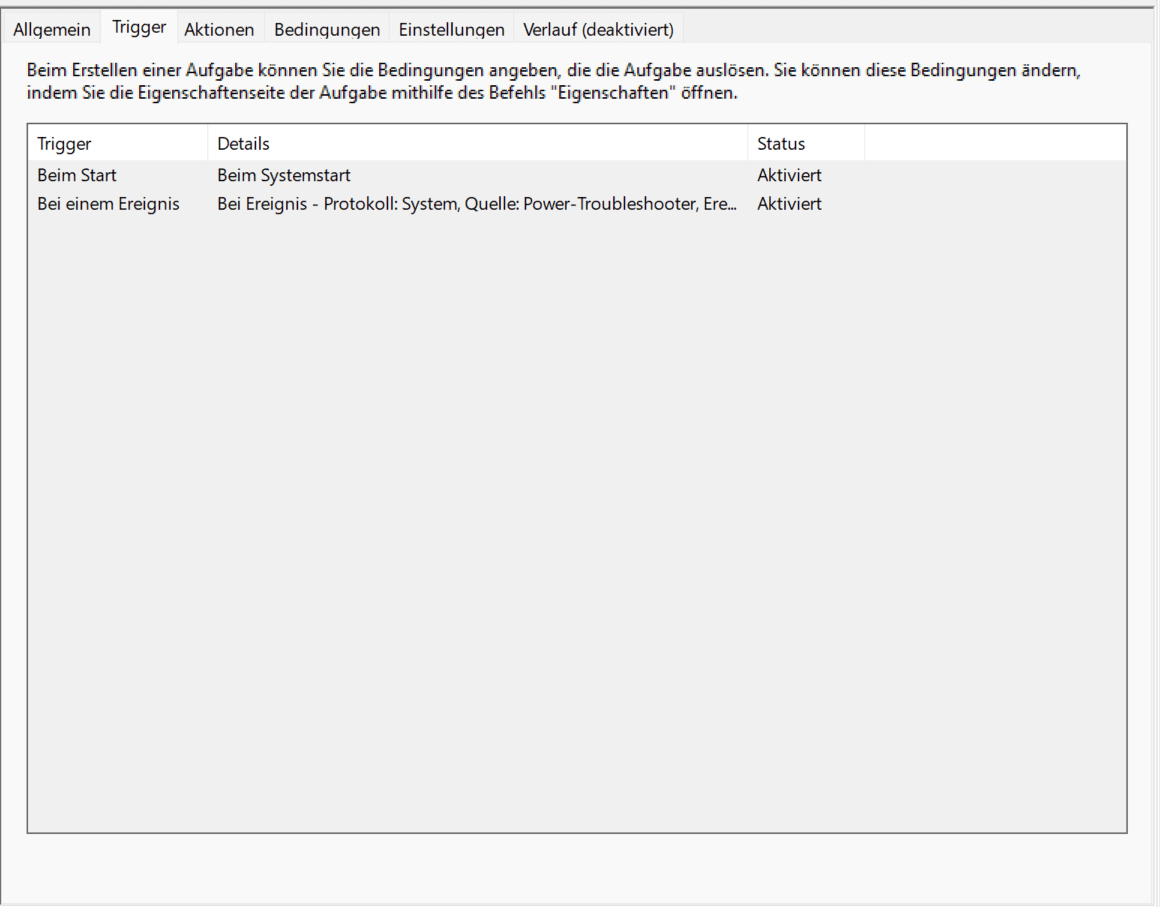

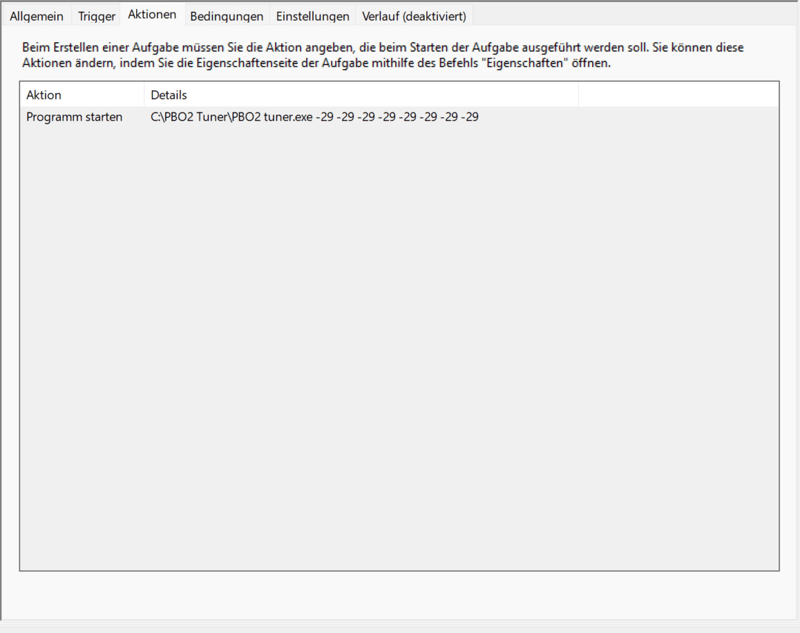

Eventuell kann mir jemand helfen. Ich habe alles versucht unter anderem auch das Tool. Sogar nen frisches WIn11 aufgesetzt, aber es wird der PBO Tuner nicht beim Systemstart gestartet. Ich hab keine Idee. Hatte jemand das Problem auch?
@spender Was genau hast du im Task Scheduleer / Aufgabenplanung(?) eingestellt bzw. kannst du einen Screenshot machen?
Setz mal bei "Aktionen" den Pfad in Anführungszeichen.
Ich probiere mal.
Leider kein Erfolg.
Hat es eventuell was mit der Benutzerkontensteuerung zu tun? Die poppt jedes mal auf wenn ich den tuner manuell starte.
Auch schon probiert. Startet zwar den Tuner aber nimmt die Werte nicht.
Wenn ich Kombo im Bios aktiviere zB. 2, dann sind die Werte richtig im Tuner. Kombo lass ich aber Performance liegen. Da geht nur 2. Mit dem Tuner geht mehr.
Vielleicht kann dir das Programm RunAsAdmin helfen.
