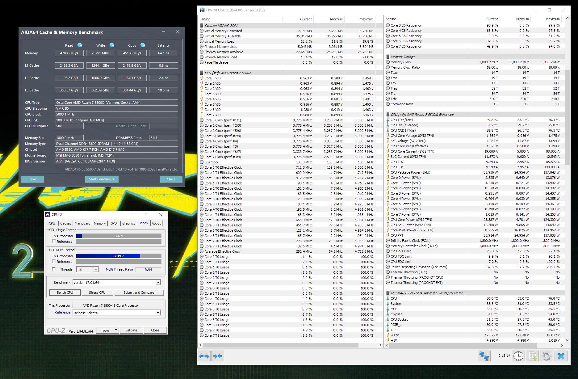

Hallo zusammen,
ich möchte mich mal hier einklinken, da ich vor kurzem auch einen 5800x gekauft habe und mit meinen Cinebench werten nicht zufrieden bin.
Ich habe einen Score von etwas über 5100 obwohl die CPU mit 4,7 Ghz taktet. Ich erwartete eigentlich eher Werte so zwischen 5800 und 6000. (Computerbase hatte so um die 6000 Punkte).
Im Single Core boostet er sogar auf 5 GHz und auch da habe ich mit 590 Punkten einen nicht wirklich guten Wert.
Hat jemand eine Idee woran das liegen könnte?
Gruß
Bastian
Deine CPU läuft real auf 4ghz Allcore, das ist der Grund. Bios falsch konfiguriert, Chipsatztreiber nicht installiert, Bios einfach noch nicht ausgereift, etc. pp.
Kann alles sein. Scheinen momentan noch einige Boards Probleme mit der Software zu haben.
Den Clock perf kannst du ansich auch ausblenden ab Zen2, da die Zahlen absolut rein garnichts damit zu tun haben, welcher Takt anliegt.
Hast du denn Vorschläge, was ich im BIOS richtig konfigurieren könnte? Chipsatztreiber ist aktuell, BIOS ist aktuell. Mainboard ist das x570 Gaming E von Asus.
Da ich keinen Zen3 habe, muss da wer anders aushelfen. Kann wie gesagt alles mögliche sein. Was hast du denn im BIOS eingestellt? Welchen Energiesparplan nutzt du?
Windows frisch installiert beim Intel-Wechsel oder nicht?
Hab irgendwo was von diesem FmaxBoost oder wie das heißt gelesen, sollte wohl ausgeschalten werden.
Also ist der Effective Clock maßgebend? Hast du ne Ahnung, warum pro core zwei Werte ausgelesen werden und was die unterscheidet (T0/T1)?
Jeder Kern verfügt durch Hyperthreading über 2 Threads. Diese werden dir in HWInfo mit beschriftet. Im Windows Task Manger würdest du bei 8 Kernen ebenfalls 16 Threads angezeigt bekommen.

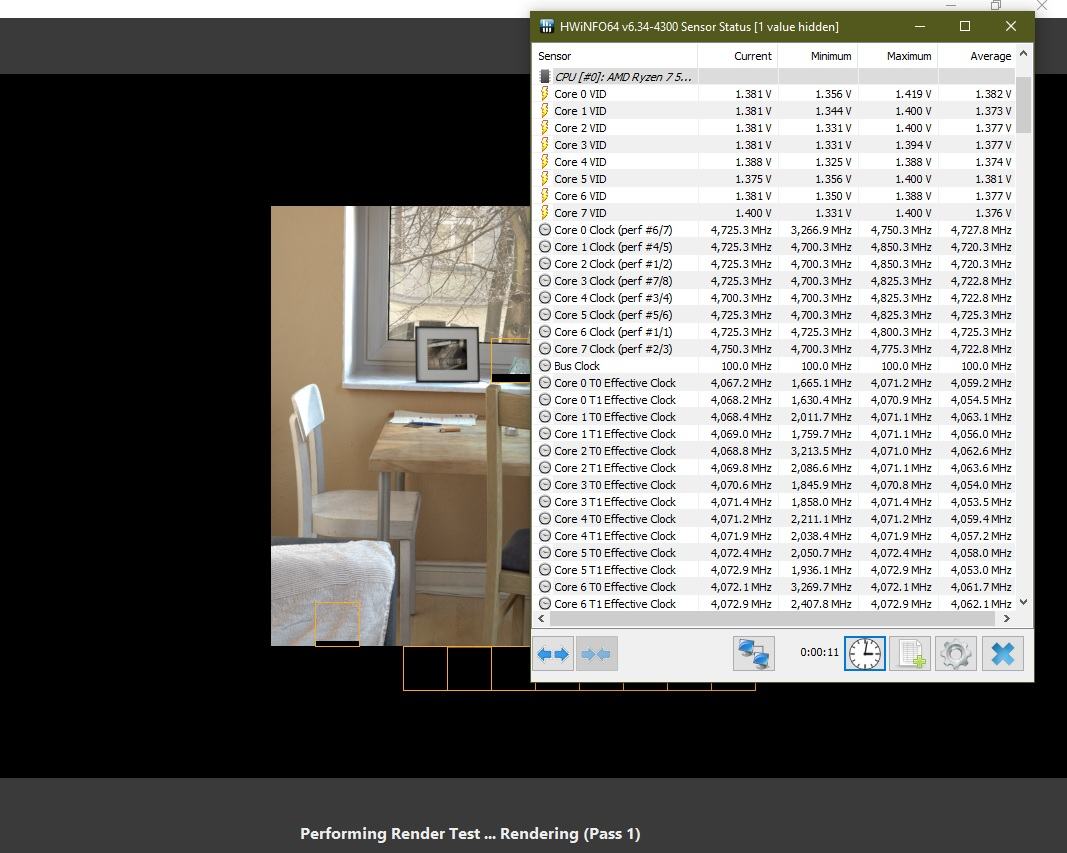

so, kurzes Update:
pbo fmax enhancer deaktiviert und vernünftige Werte bekommen.
hw info core clock ist jetzt im single etwa 150 mhz und im multi etwa 200 Mhz niedriger.
Allerdings ist die effective clock jetzt nahezu exakt identisch. Vorher waren es mehrere 100 MHz unterschied.
Warum der fmax enhancer nicht funktioniert konnte ich noch nicht herausfinden. ich hoffe, dass das gefixt wird. bin jedenfalls sehr froh, dass es "nur" daran lag.
Danke qiller für den Hinweis!!
Falls jemand mehr Info zu dem Problem haben sollte, gerne her damit.

Bei deinem "Effective Clock" scheint noch irgendwas zu klemmen. Schau mal ob du irgendwie an ein Temperatur, PPT, TDC oder EDC Limit kommst.
Mein 5800x geht recht gut, so sollte bei dir auch was drin sein. Ich habe leider ein MSI Board, sonst könnte ich dir ein paar Einstellungen schicken.
Ich warte jetzt erst mal ein BIOS Update für mein Board ab und werde dann nochmal testen.
Soweit ich mich erinnere, wurden keine Limits erreicht. Und selbst wenn, würde ich eigentlich denken, dass er wenigstens auf das Niveau des Taktes ohne aktiviertes Fmax kommt. Aber wir reden ja von 500 und mehr MHz unterschied.
Aber wie gesagt, BIOS Update, sofern verfügbar und dann wieder testen.
Gruß
Ich hab heute doch nochmal ein wenig getestet. Also Limits sind überhaupt kein Problem. Allerdings erhöht sich der effektive Takt durch einstellen bzw. erhöhen der LLC und auch, wenn ich der CPU ein positives Spannungsoffset gebe. Beides ist aber sicherlich nicht im Sinne des Erfinders, wenn ich ohne Fmax enhancer, und ohne LLC und Spannungsanpassung bessere Werte erhalte.
Also, ein BIOS Update wird es wohl richten.
Gruß
hab ich auch so beobachtet. kaum setzt man fmax oder zb ein - offset der Spannung bricht der effektive Takt komplett ein.

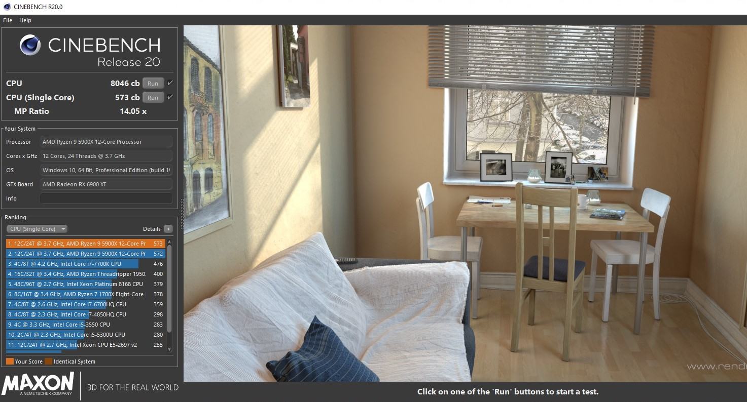

Bei mir und mit meinem 5900X stimmen die Ergebnisse auch noch nicht so, wie es eigentlich sein müsste.
Habe zum Test auch mal Fmax unter PBO deaktiert und ein wenig besser wurden die Ergebnisse! Aber noch nicht so, wie es aussehen sollte!
An die Feinheiten werde ich mich noch dran wagen. Wenn man hier umbedingt noch was an performance rausholen will, was bieten sich denn da für tools bzw. proggies an?
So etwas wie den DRAM Calculator bzw. irgend ein Optmierungstool für Ryzen CPU's, weiß nicht genau, waß es dafür so gibt!?

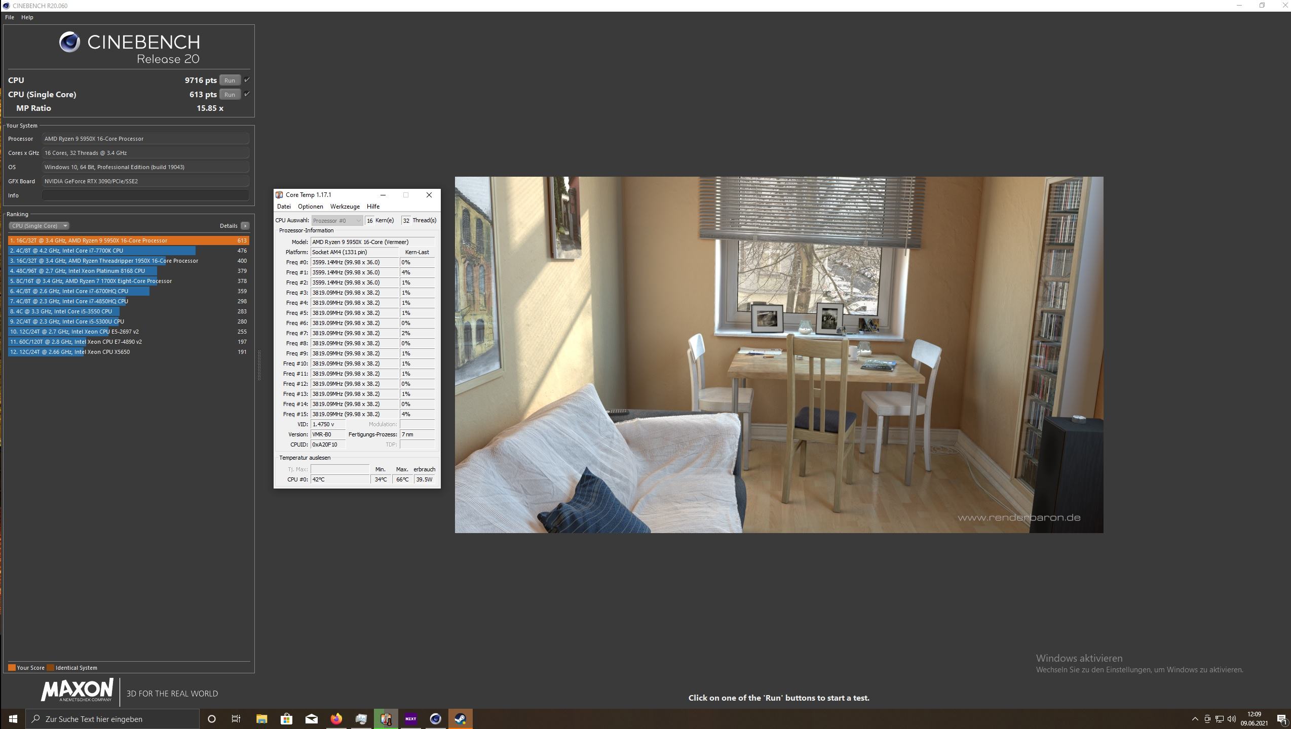

wie sind die Werte meines 5950X ? meine das wären auch zu wenig oder ? Sowol Multi als Single müsstze der net so Multi 10k und Single 650 haben ?
Bios ist auf Default außer Memory try it 3600 14 14 14 34 1800FCLK weil ich meine 3800 14 16 16 36 1900FCLK einfach nicht stable bekomme.
SOC is 1.100v
Temp beim Bench war max 66 Grad kurzzeitig eher so 62-57 Core war glaube max 4750 Single wenn ich richtig geguckt habe.
Wie immer: schau ob und welche Limits aktiv sind. Kann gut sein das die Cpu gerne mehr Strom ziehen möchte, aber nicht darf. Was an Punkten rauskommen muss siehst du ja in Reviews, CB hatte meine ich ~10500 und ~650 für den 5950x angegeben. Cinebench schwankt aber auch, wenn du Kram im Hintergrund offen hast.
