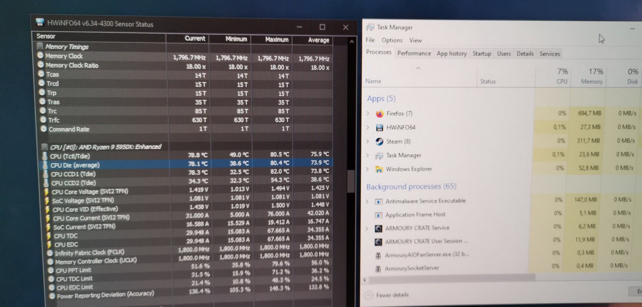

Außerdem ist mir aufgefallen das in bestimmten Momenten die CPU auf ca. 80° läuft wobei nur 7% Last anliegen (Angehängtes Bild). Dabei war der CCD1 30° heißer als der CCD2.
Wie kann das sein wenn ich unter 30min Volllast maximal 72° erreiche? Schlechter CCD oder WLP/Anpressdruck?

Hintergrund ist, unter der Decke besteht der Prozessor nicht aus einem großen Die, sondern aus dreien. Last von 7% bedeutet, dass zwei Kerne Belastet sind. Ziemlich voll sogar. -> 100% / 32 * 2 = 6,66%. Der Taskmanager kann nur ganze Zahlen, deswegen wird auf 7 aufgerundet. Der Threadscheduler sorgt dabei dafür, dass die beiden Threads Belastung (deswegen 32, weil 32 Threads hat der 16C Prozessor) möglichst auf einzelnen Kernen laufen.
Im Resultat davon legt das System ~1,5V und den (fast?) vollen Boost an. Also um die 4,9-5GHz. Das erzeugt natürlich Hitze die auf sehr kleinem Raum (ein CCD ist ca. 80mm²).
Im Gegensatz zur Volllast, wo alle 16 Kerne gleichmäßig verteilt ihre Wärme erzeugen und auch jeweils die volle Fläche für den Hitzeübergang in den Kühler genutzt wird.

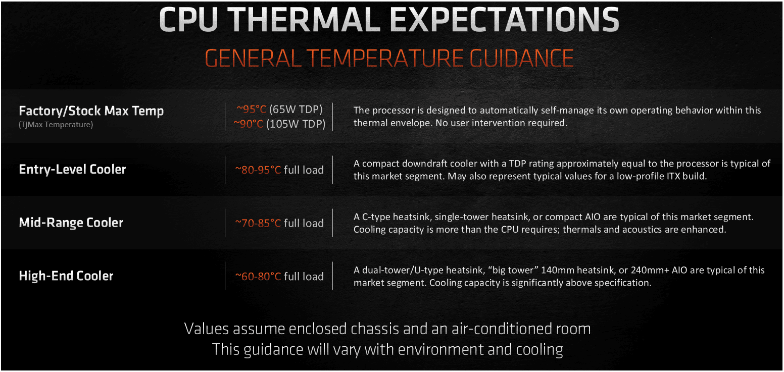

Ansonsten bleibt noch zu sagen. 80°C sind kein Problem für den Prozessor! Der kann das ab. Laut AMD Paper wirds bei Dauerhaft über 90-95°C problematisch.
