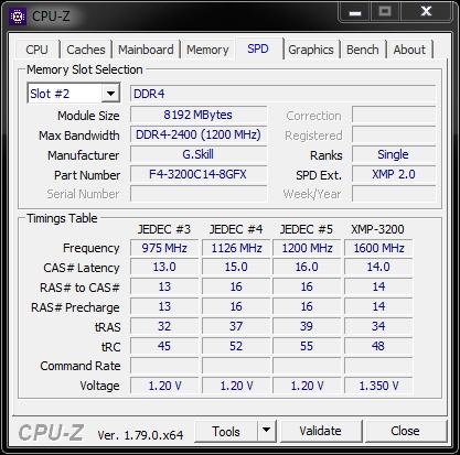

@OT71 & aden: BIOS und RAM Timings ... werde ich nochmal probieren. Wobei RAM in seiner Spec läuft und ja auch beim 1700 keinen Stress gemacht hat?!

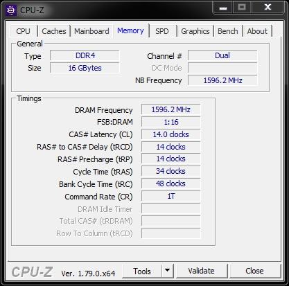

CPU-Z Screens unter Last vom Reiter CPU und Memory wären ganz gut !?
Na klar, gerne

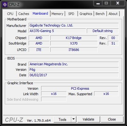

@ siob kannst bitte nochmal deine Biosversion mittteilen aktuell vom Gaming 5 ? Der Reiter fehlt leider in deinem Bildern.

@Pinnback: Sorry, ... ist das aktuelle F6.

Aber das mit dem RAM-Speicher ist diesem Fall leider Overclocking, weil der Standarttakt liegt bei DDR4-RAM bei 2133MHz, und alles was über dieser Taktfrequenz ist ist Overclocking, soviel mal dazu:wall:
Dazu kommt noch, das Roman vor einem halben Jahr schon RyZEN-CPU's getestet hat
Es kann bei Siob sein, das er die Timings manuell schärfer einstellen muss, oder die Soc-Spannung, oder die RAM-VCore-Spannung, oder irgendwas wird einfach zu warm, oder es liegt einfach am verwendeten CPU irgendwo ;)
