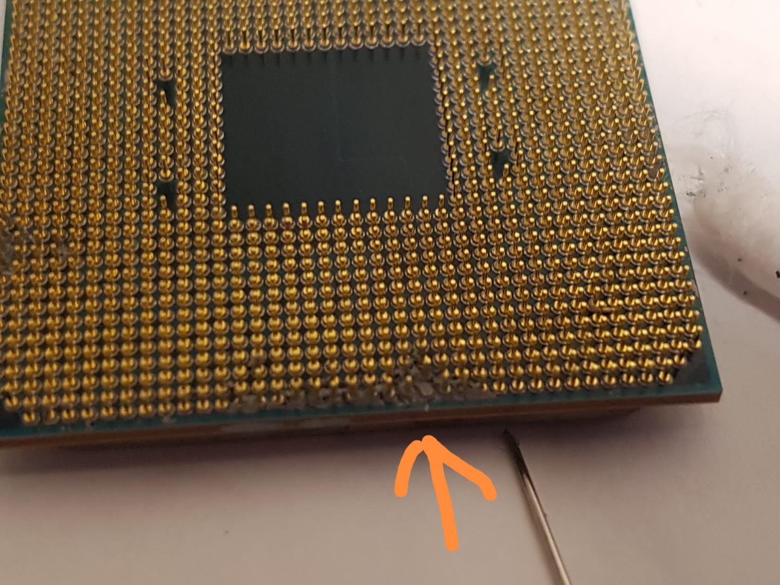

ich habe das Problem, dass mir paar Pins abgebrochen sind.
Wie es dazu kam: Ich wollte neue Wärmeleitpaste auftragen, da meine schon alt war und habe dann den Kühler abmontiert. Habe versucht dabei Vorsichtig zu arbeiten, hab aber dann den Kühler mit der CPU rausgerissen und dabei sind paar Pins abgebrochen (siehe Anhang).

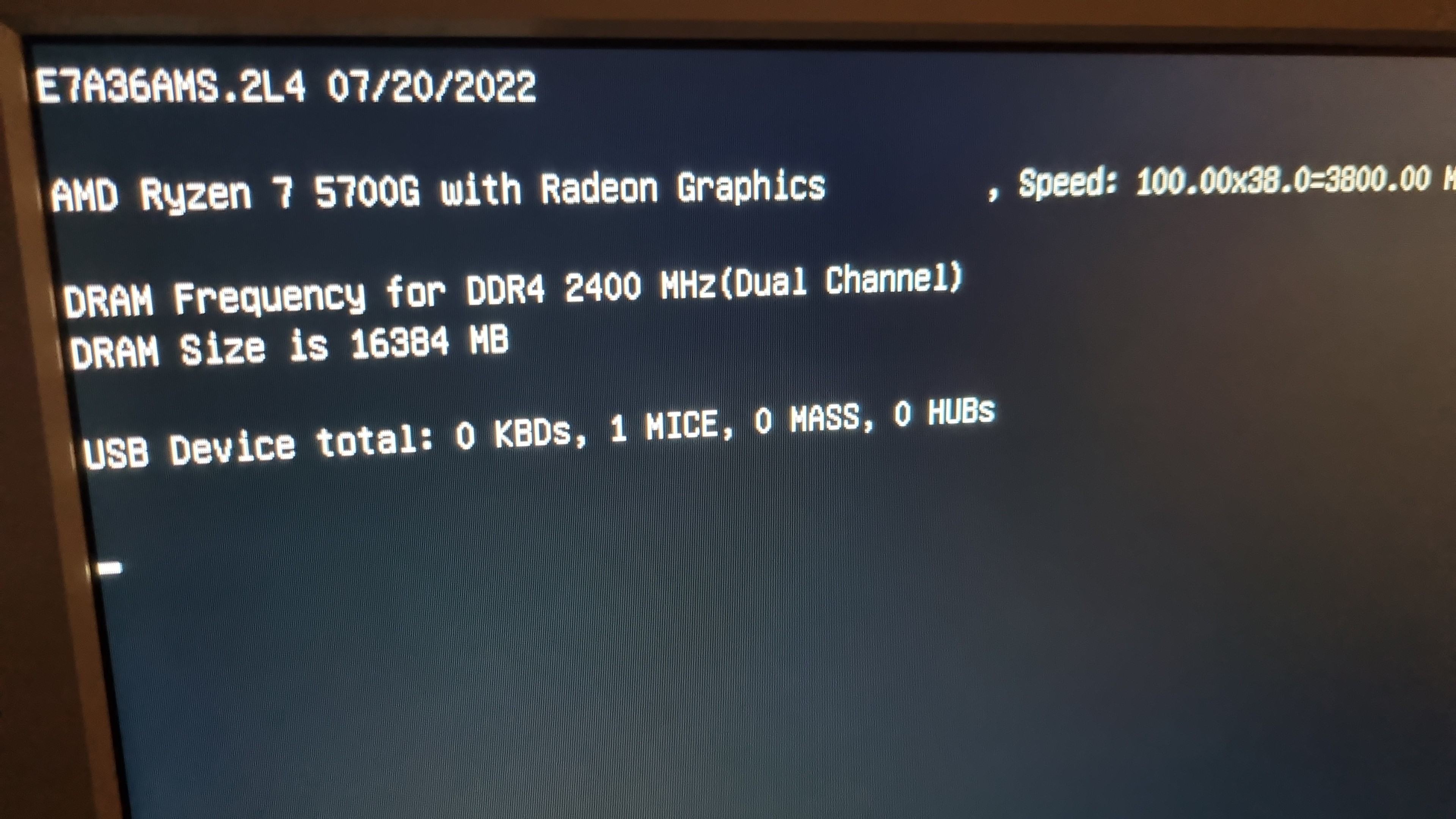

Ich kann zwar den Prozessor noch nutzten, jedoch mit ram im single modus, was zu sehr wenigen FPS führt.

Die CPU ist durch. Da sind die Lötpads mit abgerissen. Sieht zumindest so aus.

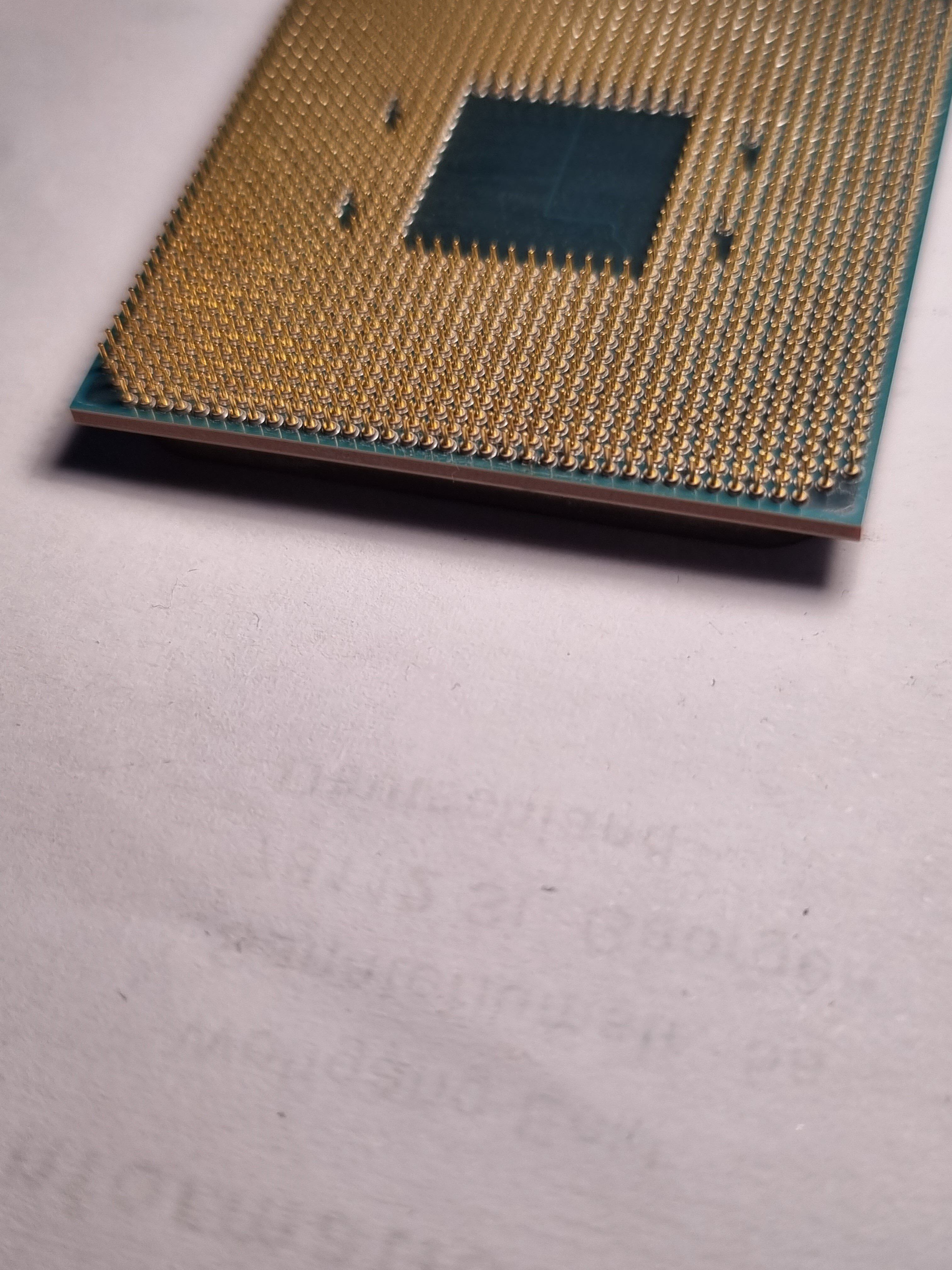

Ein besseres Bild mit besserem Fokus wäre hilfreich.
...... sieht eher nach Reste von der Wärmeleitpaste aus 🤔
Jup das wurde mir auch so gesagt, weil da am Pin ist noch ein Haufen wärmeleitpaste
Du weißt schon das die Wärmeleitpaste oben auf dem CPU gehört 😉
Es gibt auch elektrisch leitende Wärmeleitpaste, das ist dann mal richtig scheiße.....💣
Das wurde dir so gesagt? Ist es doch nicht deine CPU?
Pinsel/Zahnbürste (und Isopropanol) nehmen und reinigen!

Isopropanol /Alkohol und nen Pinsel kannst zum reinigen nehmen.
Mach das mal an der Stelle wo die pins fehlen.
Zahnbürsten könnte zu hart sein.

Bis dahin ein brauchbares Bild machen
