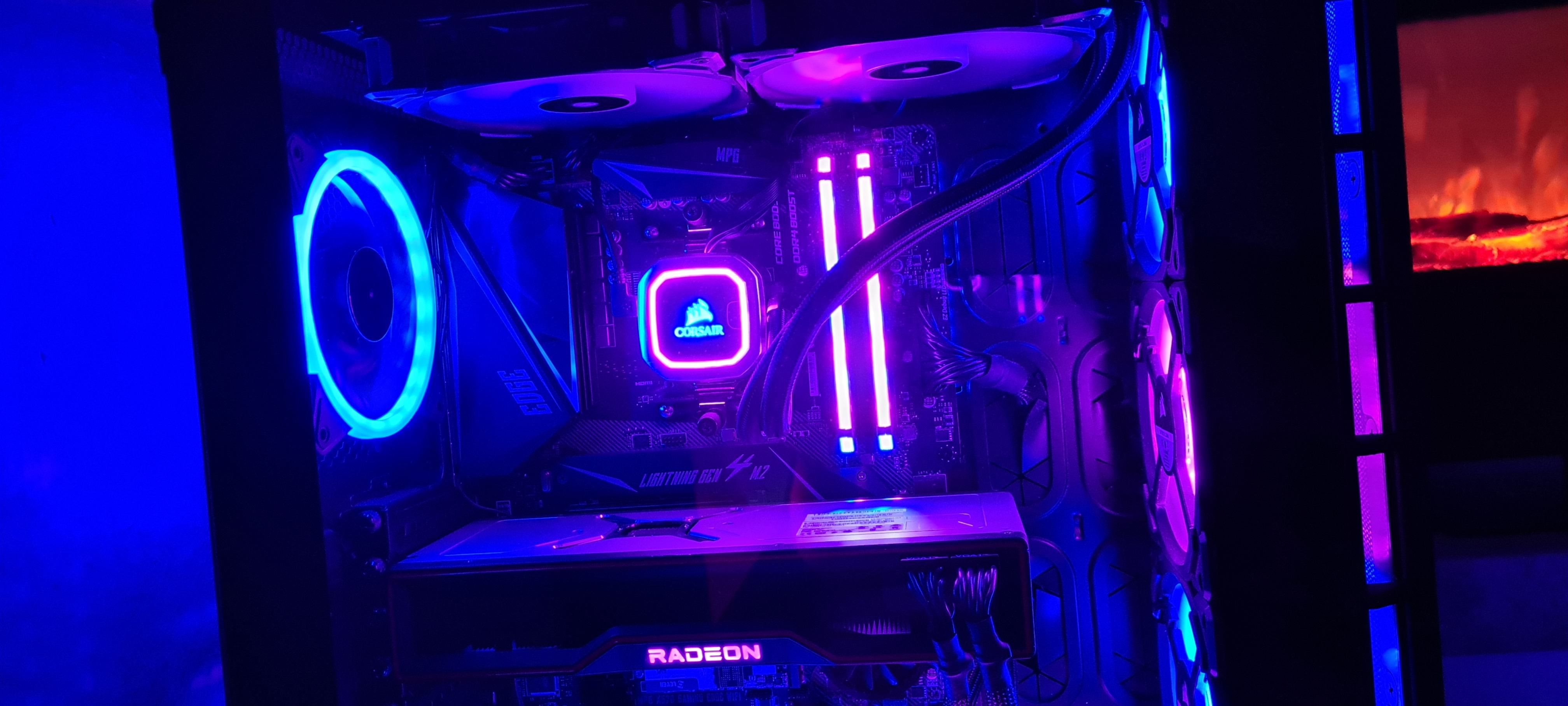

Ich habe festgestellt das mein Ryzen 5800x im Prime 95 Stresstest innerhalb von nur einer sekunde auf 100 Grad hoch düst. Und da bleibt er dann auch bis ich den Test beende.
ich habe eine Corsair H115i Platinum verbaut. Ich habe gerade eben mal den Stresstest von CPU-Z gestartet. Dort arbeitet der Prozessor bei 100% Last mit 4574Mhz. Die 2 Lüfter der Aio laufen mit ca 1360-1380 RPM. Da komme ich auf höchstens 82 Grad.
Wie kann es dann bei Prime 95 so sein? Normal ist das doch nicht oder?

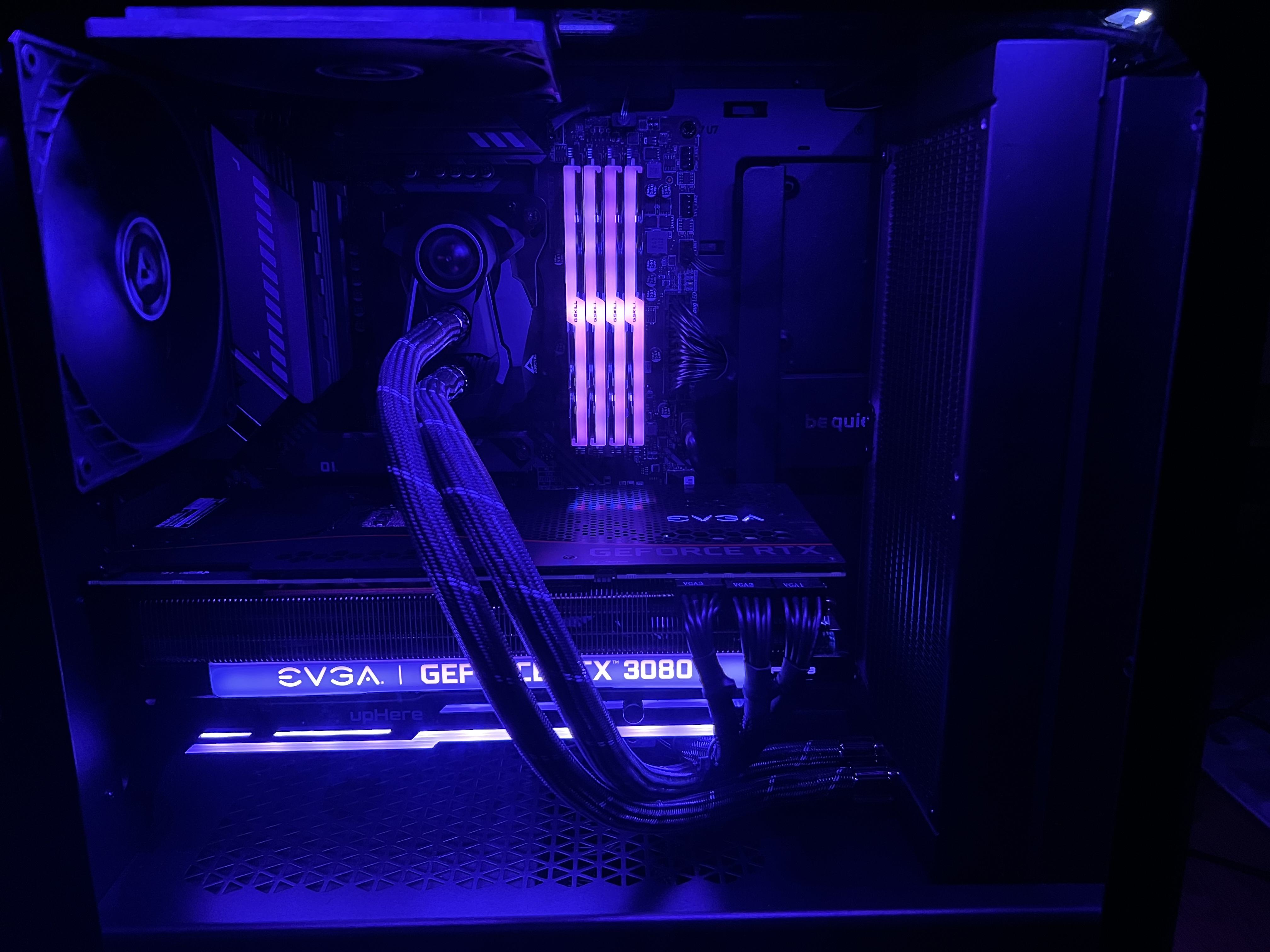

Was für ein case hast du und wo ist die AIO montiert? Manchmal hilft auch schon ein neues montieren des Kühlblockes
Denke du kriegst ein paar Grad niedrigere Temperaturen wenn du die AIO an der Front montierst. Ich dachte zwar auch, dass dann die Grafikkarte drunter leidet, aber bei genügend airflow macht es kaum einen Unterschied. Kann natürlich auch auf das case ankommen
Okay danke für die Hilfe. Ich probiere einfach mal ein bisschen rum. Achso... ich möchte jetzt echt nicht klugscheißern. Mir ist auf deinem Foto aufgefallen das deine Pumpe der höchste Punkt der AIO ist. Ich habe jetzt schon öfters gelesen das man das auf keinen fall so machen sollte da kleine Luftbläschen sich so in der Pumpe sammeln können. Ist ja klar.. Lust steigt nach oben. Also Radiator vielleicht einfach mal umdrehen sodass die Schläuche von oben nach unten zur Pumpe gehen. Nur so als kleine Info von mir damit du auch lang genug etwas davon hast :)
Mir ist auf deinem Foto aufgefallen das deine Pumpe der höchste Punkt der AIO ist.:)
Im Prinzip hast du Recht aber der Ausgleichsbehälter des Radiators befindet sich noch immer über der Pumpe. So ist es schon richtig. Übrigens hab ich auch die Liquid Freezer II am laufen. Bin äußerst angetan davon.
Achso okay. Bin da auch kein Profi hatte das nur so gelesen :) dann ist ja alles top 👍😁
