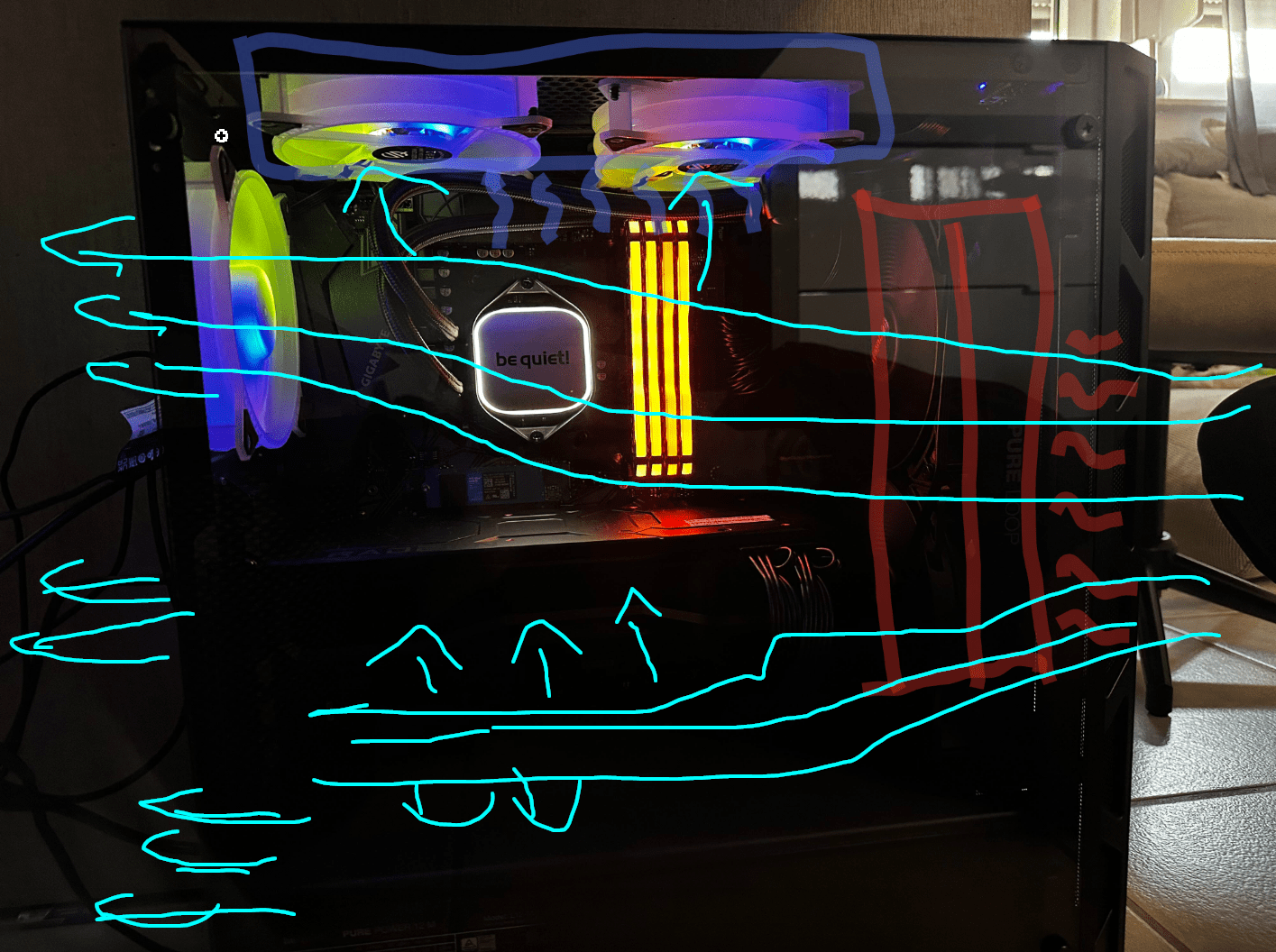

Da ich für Google im Außendienst arbeite und MediaSaturn mein Kunde ist, habe ich heute den BeQuiet Pure Loop für 40€ bekommen.
Direkt verbaut - im IDLE von 45-50 Grad auf 31-35 Grad.
Beim Spielen aber gerade mal 1 Grad unterschied und hier beginnt das Problem:
Die 2x 140 der Wakü Lüfter habe ich an die Front, oben ist kein Platz.
Das ganze System wird im Inneren plötzlich deutlich wärmer wie vorher! (Das Glas war vorher nie Warm).
Ich habe 2 der 3 Lüfter, die vorher an der Front waren oben platziert.
Frage: Müssen diese Luft ins innere, oder die Warme Luft gemeinsam mit der Wakü nach draußen? (Momentan ziehen sie die Luft ins innere)
Kann es sein, dass diese die Warme Luft im inneren unnötig aufwirbeln?
Die Lüfter müssen im Enddefekt ja nur gedreht werden.
Die Kühlplatte der WaKü strömt die Warme Luft nach draußen, ich schätze so soll es auch sein oder? (Spürbar)
Hinten ist noch ein 120er Lüfter.
Hab mal ein Bild angehängt.
Vielen Dank für eure ganzen Antworten :)

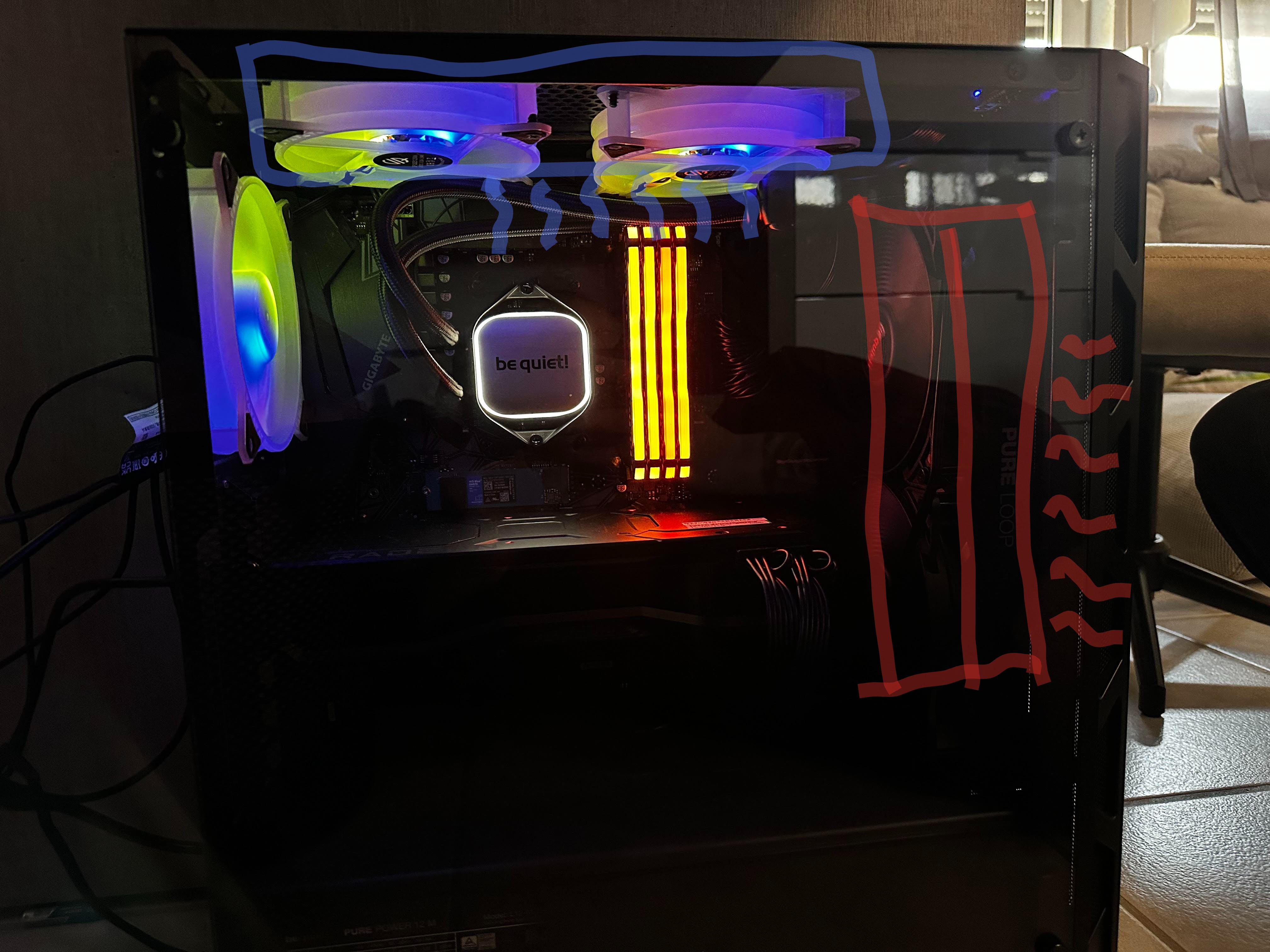

Sorry ich bin kein Picaso mit der Maus schon gar nicht xD.
Das nennt sich Airflow, es sollte ein fließender Luftstrom sein. Und logischerweise sollen ja auch passive Komponenten die keine Lüfter haben mit abgedeckt werden im Idealfall mit luftstrom gekühlt werden.
Also ich habe an der Front jetzt definitiv eine Heizung..
Wenn ich das richtig verstehe, soll das so nicht sein?
Ich bin mir ziemlich sicher, dass ich die Lüfter der WAKÜ richtig montiert habe.

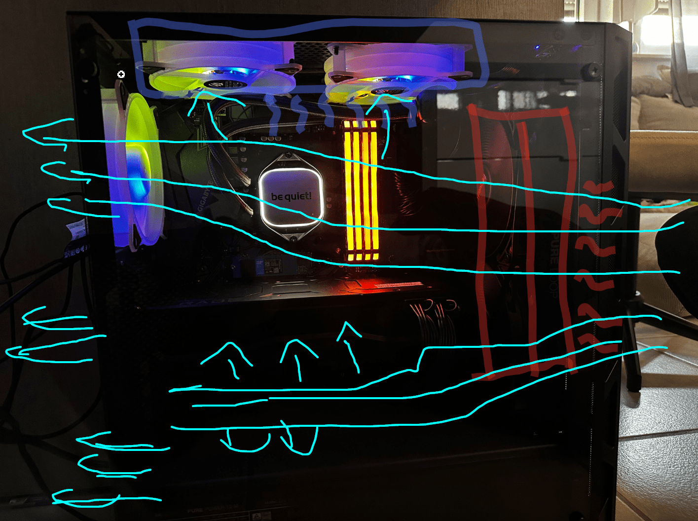

also du kannst mit einer kleinen Schnur oder einem Papierstreifen testen => In welche Richtung sich das Objekt von deinen Fingern bewegt ist der Luftstrom.
Irgendwie komme ich gerade nicht mit :ROFLMAO:
Macht die WaKü jetzt alles richtig?
Die Lüfter sind richtig montiert, die WaKü führt nur die Warme luft nach draußen.
Ich verstehe das so:
Dreh die Lüfter um, sie sind falsch montiert.
Was ich mich auch frage:
Muss ich die Wakü mit Wasser füllen oder ist die schon vorgefüllt?
AIO steht für all in one. Name ist eigentlich selbst erklärend. Und ein Radiator funktioniert am besten mit der größtmöglichen Temperaturdifferenz zwischen Kühlmedium und Außenmedium, heißt im Klartext: Kalte Luft von außen durch den Radiator, warme Luft oben und hinten aus dem Case befördern. Lüfter so am Radiator montieren, dass sie kalte Luft durch den Radiator drücken und nicht ziehen.
Hey du :)
AAAALLLSO für den ganz doofen:
Ich drehe die Lüfter an der Wakü also um?
Ich drehe die 2x 120 Lüfter oben genauso um?

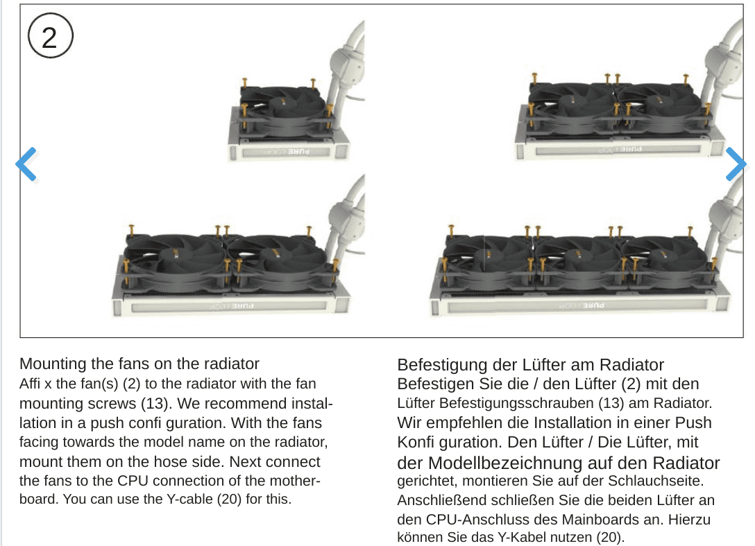

Zurzeit ist es gebaut wie auf dem Foto, das BeQuiet Logo zeigt zu mir.
Lt. denen soll man aber die "Modellbezeichnung" nach vorne machen.
Hast Du die AIO wirklich so rum eingebaut wie auf dem Bild? die läuft bald gut zur hälfte trocken. Die Pumpe muss unten hin.
Wenn ich das richtig auf dem Bild erkenne, dann drehst du alle Lüfter außer dem einzelnen hinten am Gehäuse um. Zusätlich montierst du die Lüfter am Radiator an die Außenseite statt wie jetzt an der Innenseite.
Das die Pumpe nach unten muss ist fuer mich neu!
Ich glaube das ging nicht, die Löcher für die Schrauben hatten auf die andere Seite nicht gepasst.
Also soll oben die Luft dann raus, bis jetzt zieht sie nur.
Danke dir :)
Danke dir :)
Vorne Luft rein
Hinten/Oben Luft raus
Vorne Luft rein

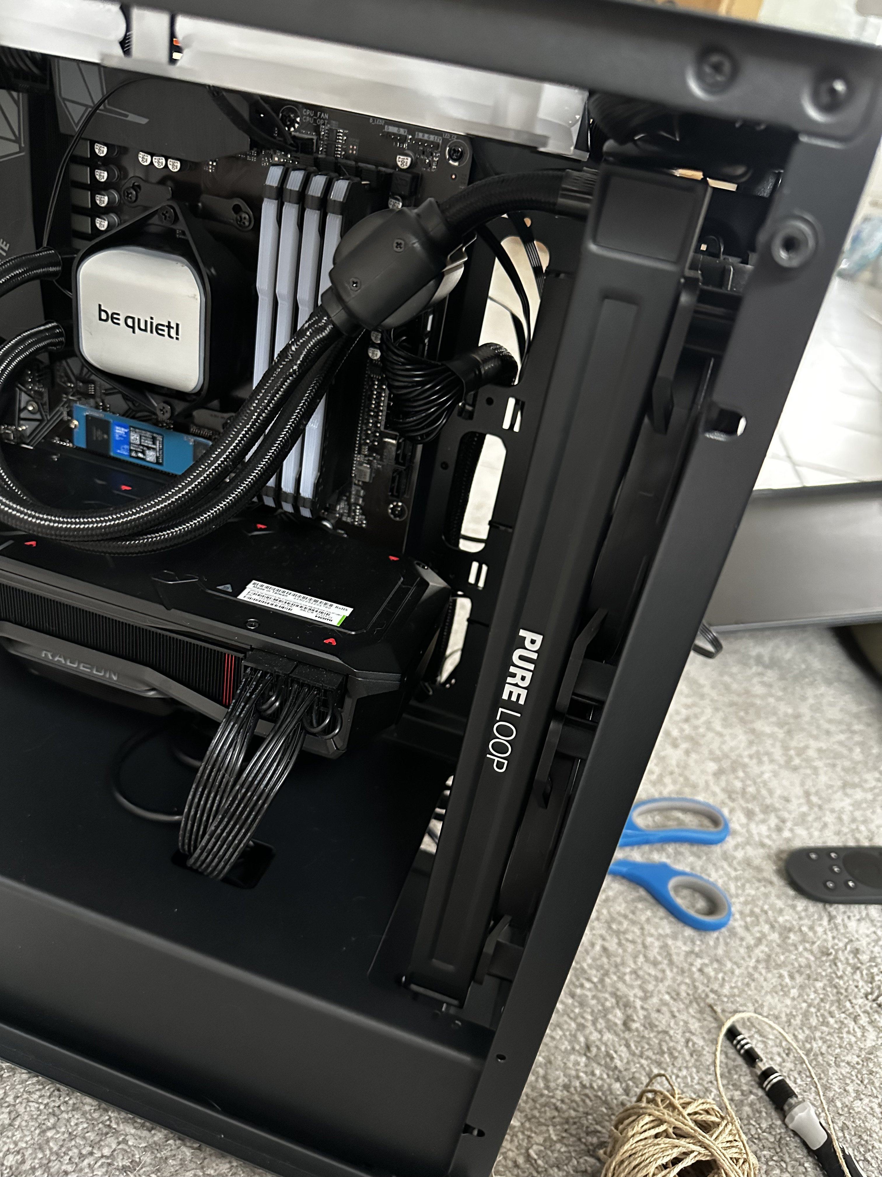

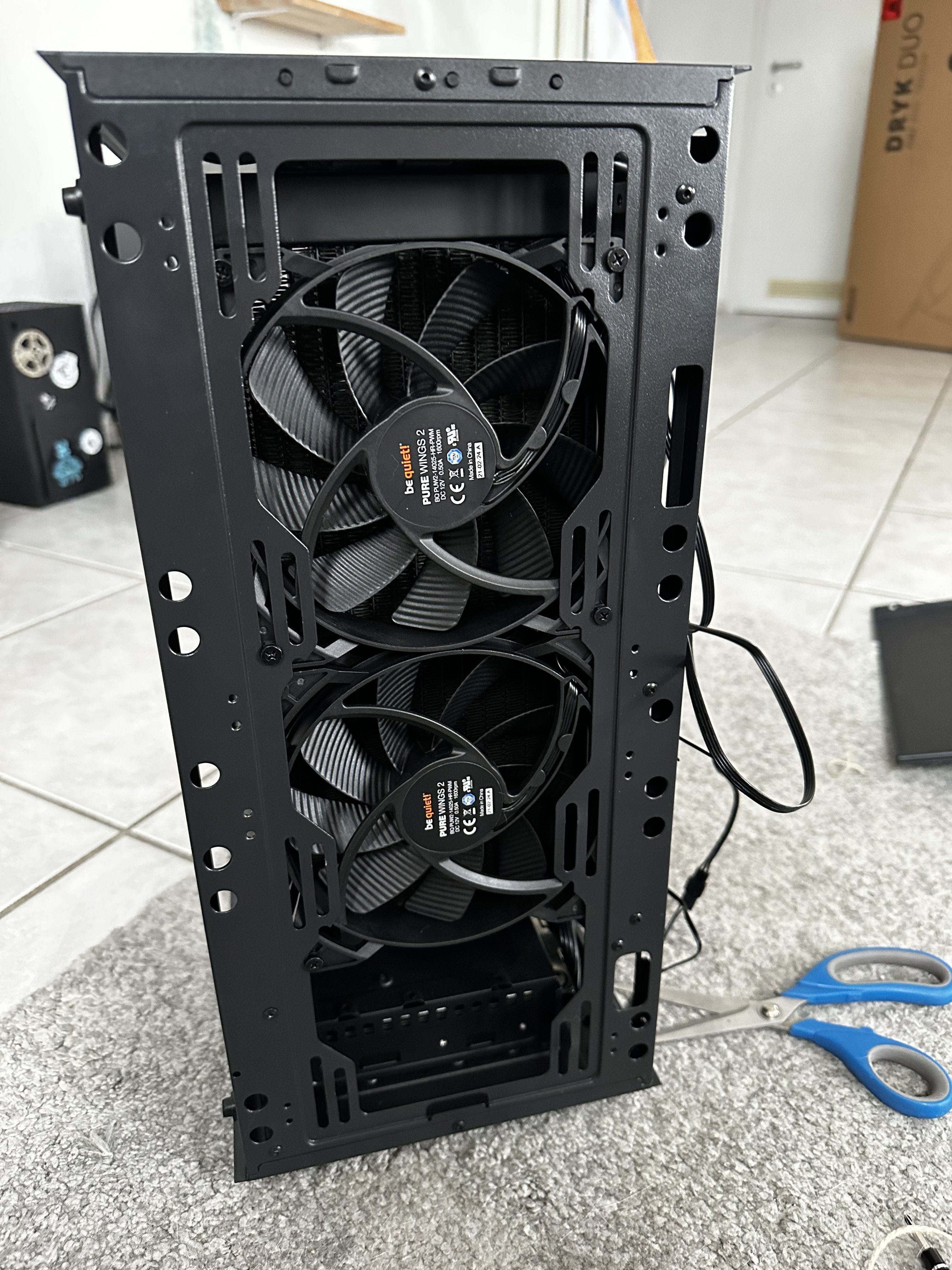

Sooo..
Vorerst möchte ich mich auch in diesem Thread an alle helfer bedanken. Das läuft hier ja echt sehr angenehm und man erhält relativ rasch eine Antwort.
Ich habe es nun so gemacht, wie Infin1tum sagte - die Lüfter gehen nun nach vorne.
Merkwürdigerweiße bläst weiterhin warme Luft vorne raus obwohl ich die Lüfter zusatzlich gedreht habe.
Jedoch:
Beim Spielen habe ich zwischen 68-72 Grad.. Für ein Ryzen 7 5800X eigentlich ein sehr guter Wert!
Mich stört es aber irgendwie, das vorne nach Wechsel des Lüfters plötzlich warme Luft austritt..
Denkt jetzt bitte nicht ich bin blöd aber hätte ich bei Montage der Lüfter direkt am Gehäuse die Lüfter vielleicht so wie vorher lassen müssen?

Wenn ich das mit meinen schwachen Augen richtig erkenne, zeigt ein Pfeil auf dem oberen Lüfter nach rechts, und dieser Pfeil gibt die Richtung des Luftstroms an.
Vorne wird also warme Gehäuseluft nach außen befördert, anstatt kühlere Außenluft nach innen.
