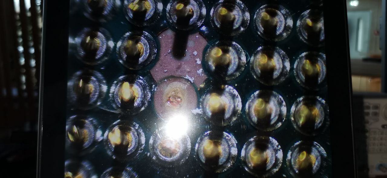

Ich wurde bei Kleinanzeigen ordentlich verarscht.
abgesehen davon das ich auf dem Board Reparaturstellen übersehen hab, ist mir bei der Kontrolle der CPU echt die Hutschnur geplatzt.

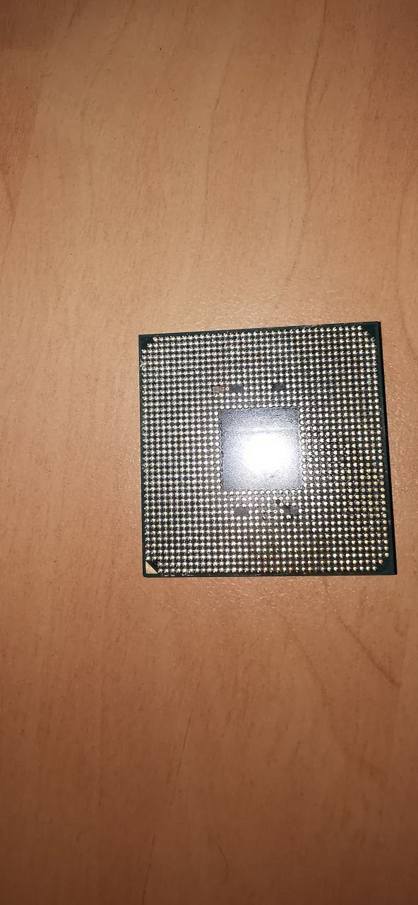

Da sind Pins einfach samt PCB abgerissen, nur nur eins sondern gleich 9 Stück.

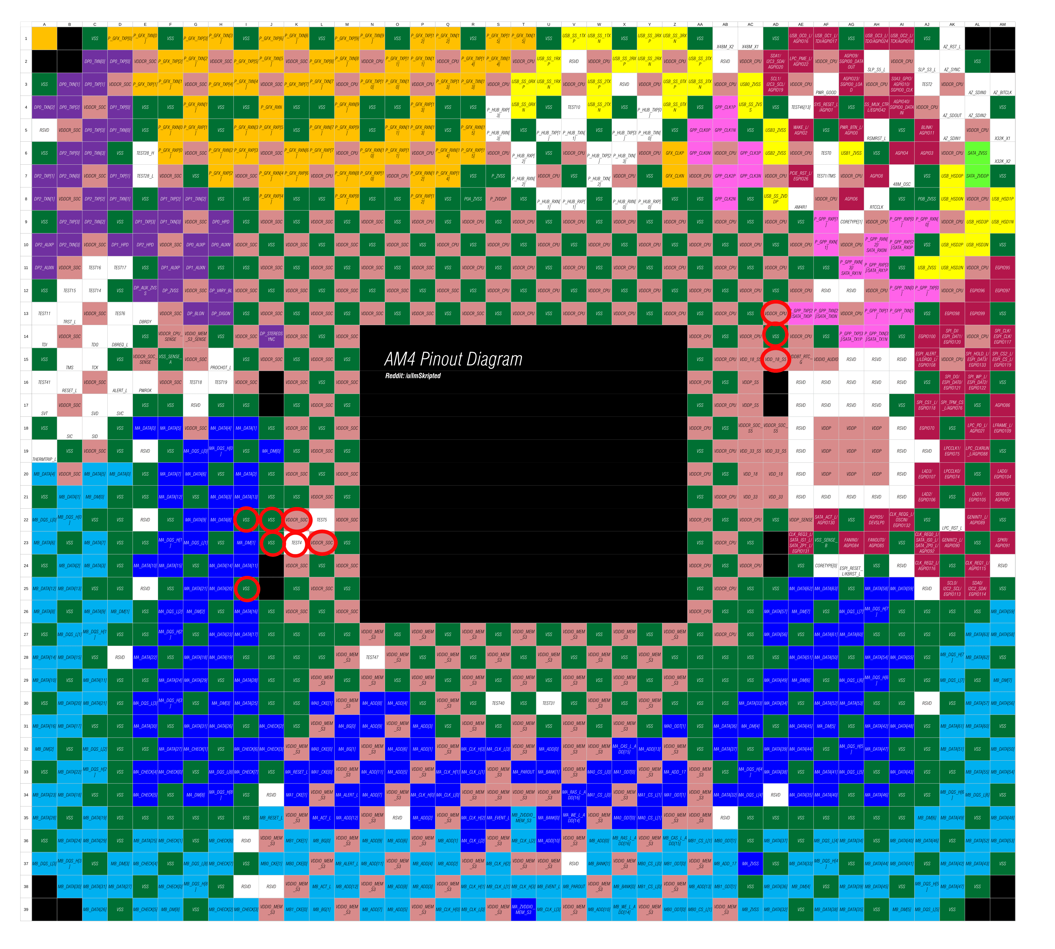

Was kann ich da machen? Kann man das überhaupt reparieren ?

Es gibt ein paar Leute die sind in der Lage die Pins wieder dran zu löten, wenn du diese Stifte noch irgendwo hast. Ohne die Stifte is das Ding RIP.

Den Prozessor kann man vermutlich noch reparieren wenn die abgerissenen Pins ohne Lötstelle, nur für Masse bzw. Ground gedacht waren.
Die Frage ist ja, wie find ich das raus ? Nach was muss man da googln? Kann ich das irgendwie selber reparieren? Der Part mit dem fehlenden PCB ist meiner Meinung eigentlich unreparierbar ? Kann man bei AMD anfragen ?

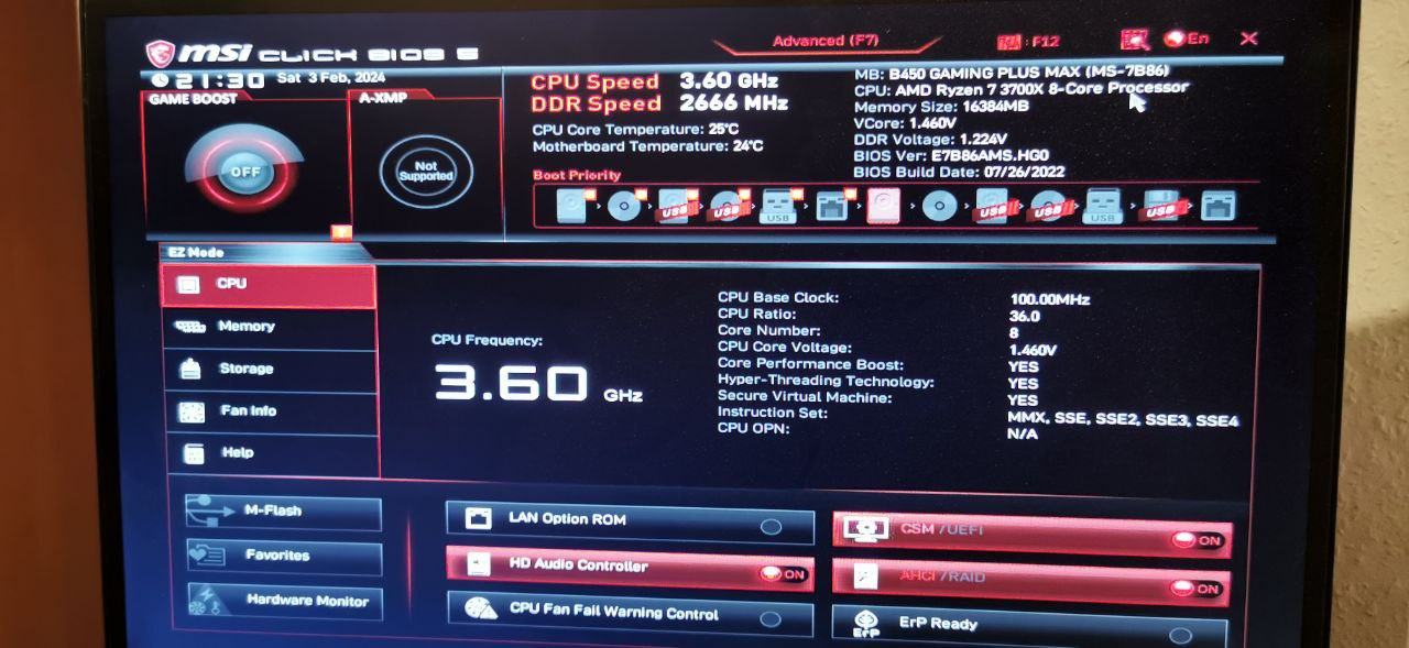

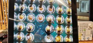

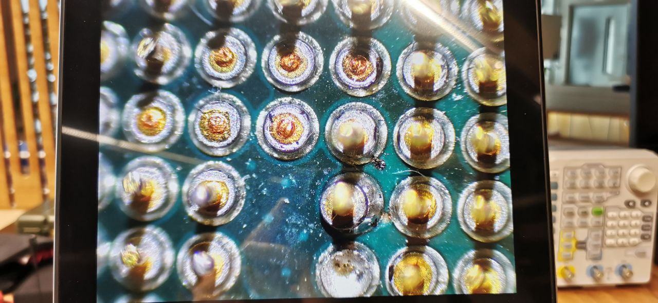

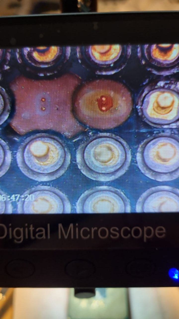

Soooo der @ubi hat alles wieder angelötet, bis auf 2 Pins. Weil der fehlt einfach mal die die Kuperschicht. Trotzdem dicke Danke an Ihn. Kann ihn nur empfehlen !
Die CPU läuft aktuell sogar, ich installiere gerade ein Windows 10 damit.
Ich zitiere mal kurz den Profi : "2 VVD CRSOC, 4 x VSS 1x Test , sehr viele VSS deswegen lief er noch, Ram nicht betroffen, VDDCR_CPU Totalschaden"
Auch wenn das jetzt irgendwie Quatsch ist, würde ich gern wissen, wann die CPU die Hufe hochreißt. Für irgendwas muss die fehlende VDDCDR_CPU ja was machen, wo die CPU nicht mehr mitgeht.
Für Intel gibt es ein Intel Diagnostic Tool, gibt es sowas auch bei AMD ?

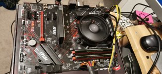

Ich werde das windows jetzt erstmal fertig installieren, Updates, Treiber usw. Dann lasse ich mal Cinebench durchlaufen. Aktuell ist ein Boxed Kühler von AMD drauf, mti der originalen Wärmeleitpaste die beim Auslieferungszustand dabei ist.
Ich bin mal gespannt.

Viele pins gibt es mehrfach, VDDCR_CPU ist einer davon (Spannungsversorgung). Wenn davon einer fehlt ist das meist halb so wild. Wenn ein RAM/PCIe/Chipset pin fehlt -> RIP.
Einfach so lange betreiben, wie es ohne Störungen funktioniert; sollte das System irgendwann nicht mehr starten wollen, extrem instabil werden und/oder ständig abstürzen, weißte woran es liegt...
Wieso ist der PIN eventuell mehrfach vorhanden? in welcher Konstellation brauch der den dann mal ?
A) Redundanz
B) Lastverteilung
C) Im Fall von VSS: physische Barriere zwischen den Strömen für verschiedene Komponenten gegen Interferenzen und Leckstöme
schonmal versucht, 100A über einen Klingeldraht zu ziehen? Wird ganz kurz sehr warm und leuchtet, bis der Rauch aufgeht.
