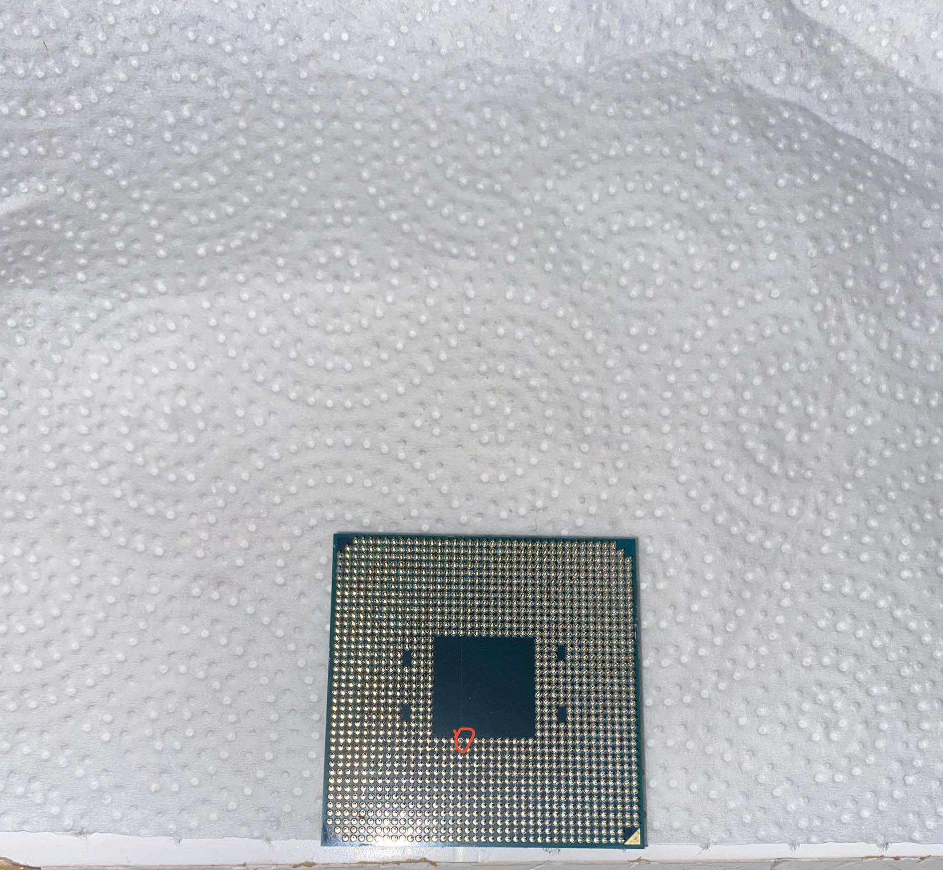

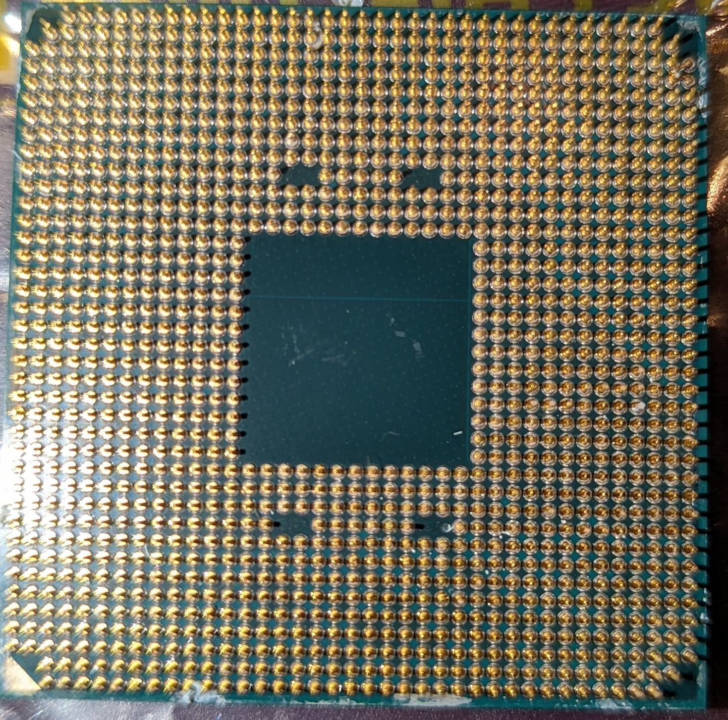

Hallo liebes hardwareluxx Forum,
wie man der Überschrift entnehmen kann, sind bei gerade leider 2 Pins verbogen. Ich habe den Ryzen 9 3900x. Habe mir gedacht, machst du den PC einmal sauber und schon hatte ich den Kühler samt CPU in der Hand. Dabei sind leider 2 Pins (siehe Anhang) verbogen. Habe auch um ehrlich zu sein, ein bisschen Respekt davor, die Pins wieder gerade zu biegen, da ich in diesem Bereich, ein absoluter Neuling bin.
Zudem entschuldige ich mich auch für die WLP. Das ist meine nächste Frage, wie bekomme ich diese am besten weg😅
Kann mir jemand damit weiter helfen?
Danke jedem im vorraus :)
LG Zaryva

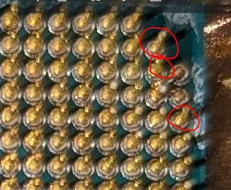

Ist mir auch schon einmal passiert, die Pins sind relativ weich, wobei die 2 schon stark gebogen sind.
ich sehe aber insgesamt 4 pins die nicht mehr passen, der darunter und links daneben 2 reihe ganz oben passt auch nicht mehr glaube ich...
ich konnte damals mit einer Pinzette die Pins wieder "vorsichtig" gerade biegen.
Wichtig beim wieder einsetzen, die CPU sollte ohne Kraft in den sockel rutschen.
Edit: deine 2 Pins + diese 3 hat es erwischt
