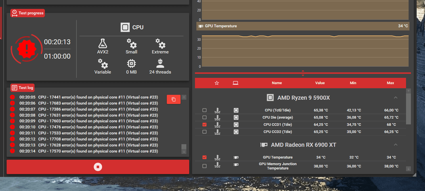

OCCT gibt auch Fehler heraus:
Fehlermeldung:

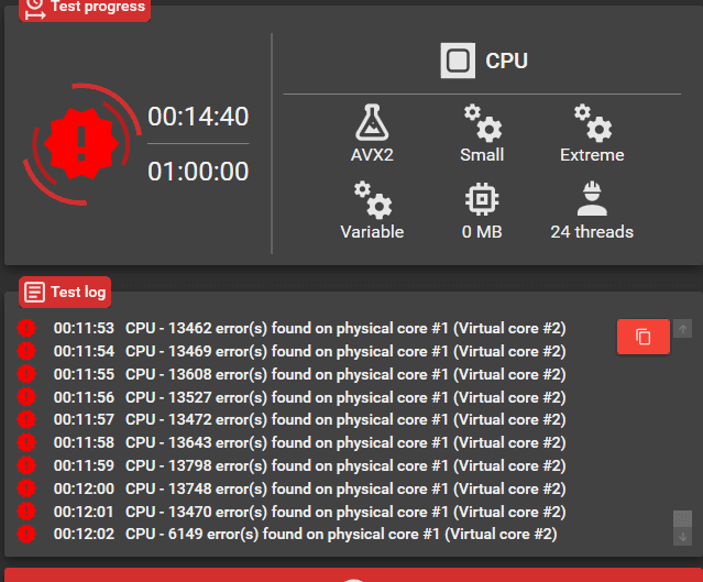

Leider auch nach Systemneuinstallation wieder Fehler im OCCT: (bis jetzt aber keinen Absturz, BlueScreen mehr)
Haben die Fehler im OCCT was zu bedeuten?!
Sollte eine Stock CPU denn eigentlich gar keine Fehler machen?!

Gerade bei den 5000er Reihe hab ich des öfteren mal mitbekommen das CPUs fehlerhaft waren, also auschliessen würde ich das nicht.
Ich meine dass man bei Ryzen bestimmte Kerne über BIOS oder Ryzen master deaktivieren kann.
Oben steht Kern 1 zockt, dann würde ich den oder ccx1 deaktivieren und übers WE beobachten. Ggf. Montag RMA oder zurückgeben.
Wie laeuft denn der RAM?
Teste doch mal den CoreCycler ob dieser auch auf einem bzw. diesem Kern Fehler wirft. Dieses Script testet jeden Kern einzelnd via Prime95 durch.
Wenn ja, dann mal PBO aktivieren mit default Limits und dem fehlerhaften Kern ein + Offset an Vcore zuweisen. Ist dann der Fehler weg -> RMA.

Stimmt, aber unten steht dann Kern 11 also entweder ist die ganze CPU hin :d, oder es gibt Probleme mit anderen Bauteilen
Laut OCCT können Fehler durch defekte CPU, fehlerhafte Kommunkitation zwischen CPU und Board bzw. fehlerhaften Ram enstehen.
Da Ram alt ist und nie Probleme gemacht hat, liegt das Problem entweder an der CPU, Board oder in der Kommunikation!

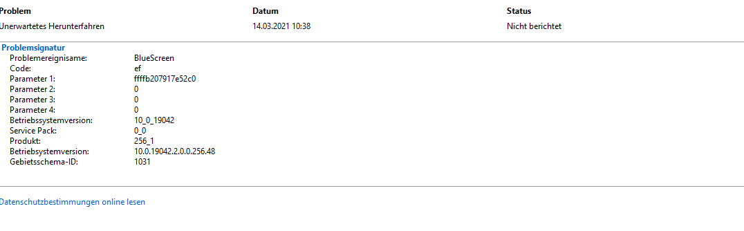

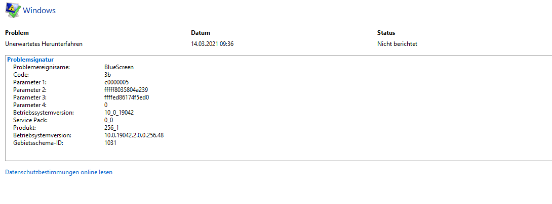

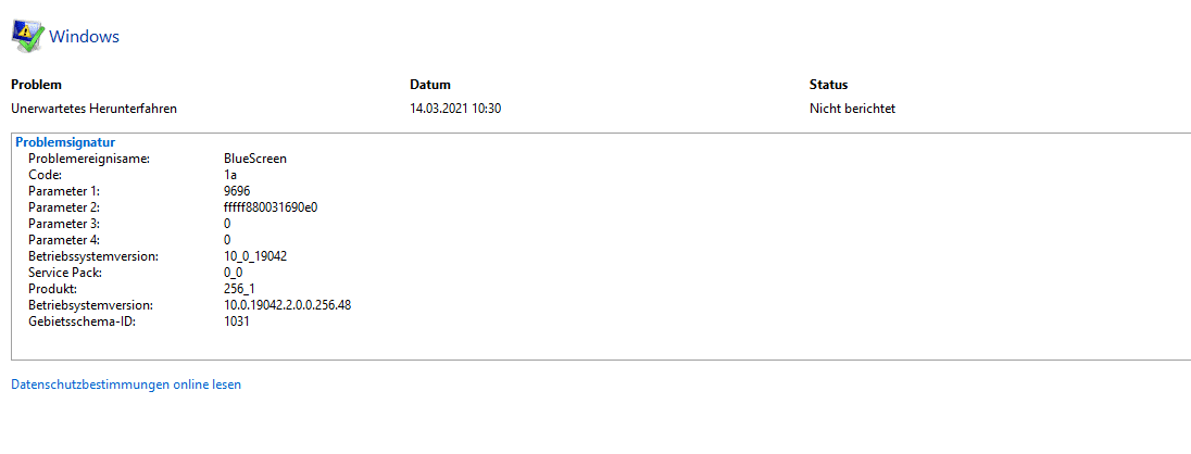

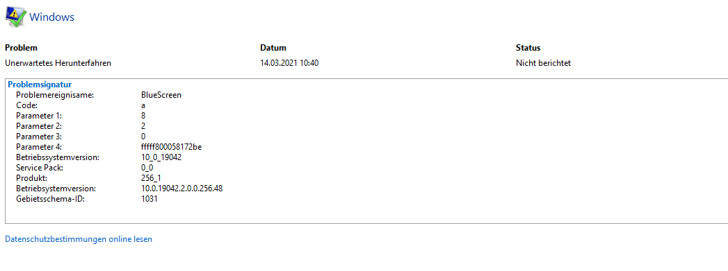

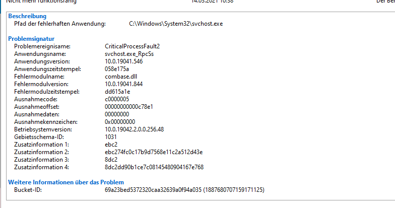

So habe nun Win10 komplett neuinstalliert, leider bekomme ich immer noch BlueScreens!
Einen sogar während der Windows Installation, was ich schon als sehr ungewöhnlich einstufe!
BlueScreen: SYSTEM_SERVICE_EXCEPTION
mhm
hab jetzt noch optionale Treiber (Intel) installiert
und SFC/SCANNOW wie den eine Systemüberprüfung
Leider half das auch nicht unzählige Bluescreens (verschiedenster Art)
