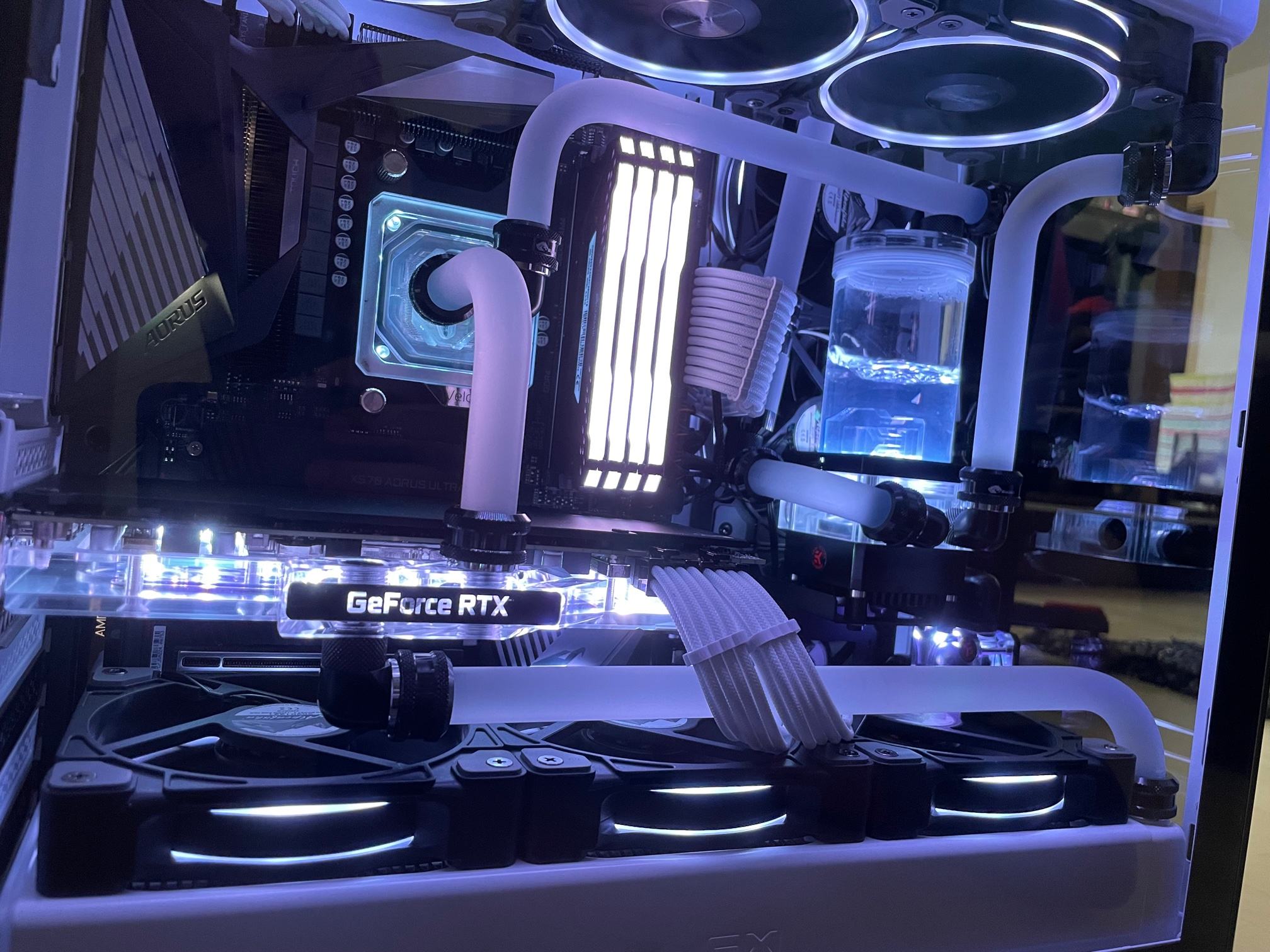

Also meine D5 Next mit Ultitube ist auch laut. Da kann man mir erzählen, was man will. So gut entkoppelt wie es geht, allerdings sind halt Hardtubes dran. Trotzdem waren sowohl meine DDC310 mit Alphacool AGB und die Raijintek D5 Evo RBW leiser. Deutlich teilweise. Ich bin gerade bei 10% Pumpengeschwindigkeit und ich höre sie immernoch:LOL: Zwar keine Vibrationen, aber die Pumpe selbst hört man halt arbeiten. Ich finde sie aber hübsch und lebe deshalb damit.

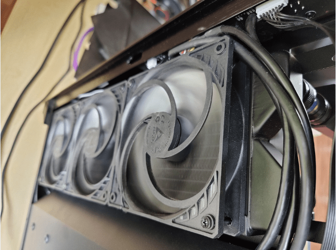

Habe das gleiche Case. Würde dir in der Seite einen Magicool G2 360 empfehlen, dann kannst du z.B. die Arctic p12 pwm pst push/pull laufen lassen, passt auf den Millimeter genau. Etwas flacher wäre noch der xspc tx360 und ebenfalls empfehlenswert von der Kühlleistung. Dann hättest du 2x Push/Pull und hast keinen Platz verschwendet.

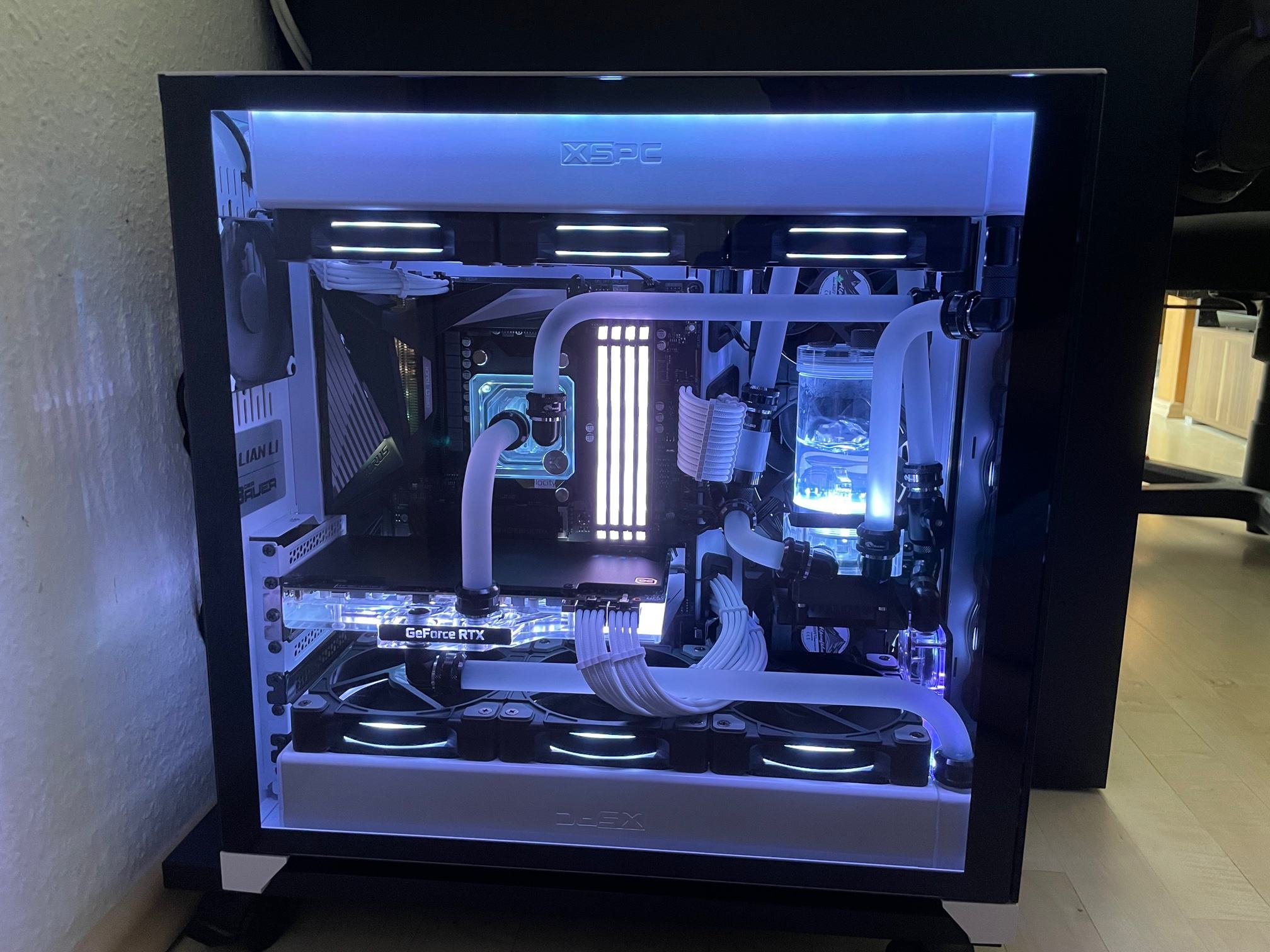

Sind 2x AC D5 PWM in den AGB´s.
Von der Lautstärke würde ich sagen je nach Leistung unhörbar bis leicht wahrnehmbar, meine laufen auf je 10% und die hörst nicht raus, ab ca 25-30% kann man se hören wenn die Lüfter leise sind, bei 100% sind sie schon bissle laut, aber wer braucht 100 % in so nem Loop? hab bei 10% bereits locker 90L+ Durchfluß..
Zwecks den Vibrationen: Ich hab bei meinen Pumpen ums Gehäuse außen 3mm starkes Mossgummi aufgeklebt, ebenso an der Gehäusehalterung beidseitig und an dem Radi auf der montierten Seite.
Weder Klackern oder groß Vibrationen oder sonstwas...

In die Seite passt auch ein ST30 wunderbar abschliessend. Es muss kein Magiccool sein. Push pull passt dort generell nur, wenn du Lüfter in der Hauptkammer (Innenraum) montierst. Das nimmt dir natürlich Platz weg, um dort einen AGB/Pumpe zu montieren.

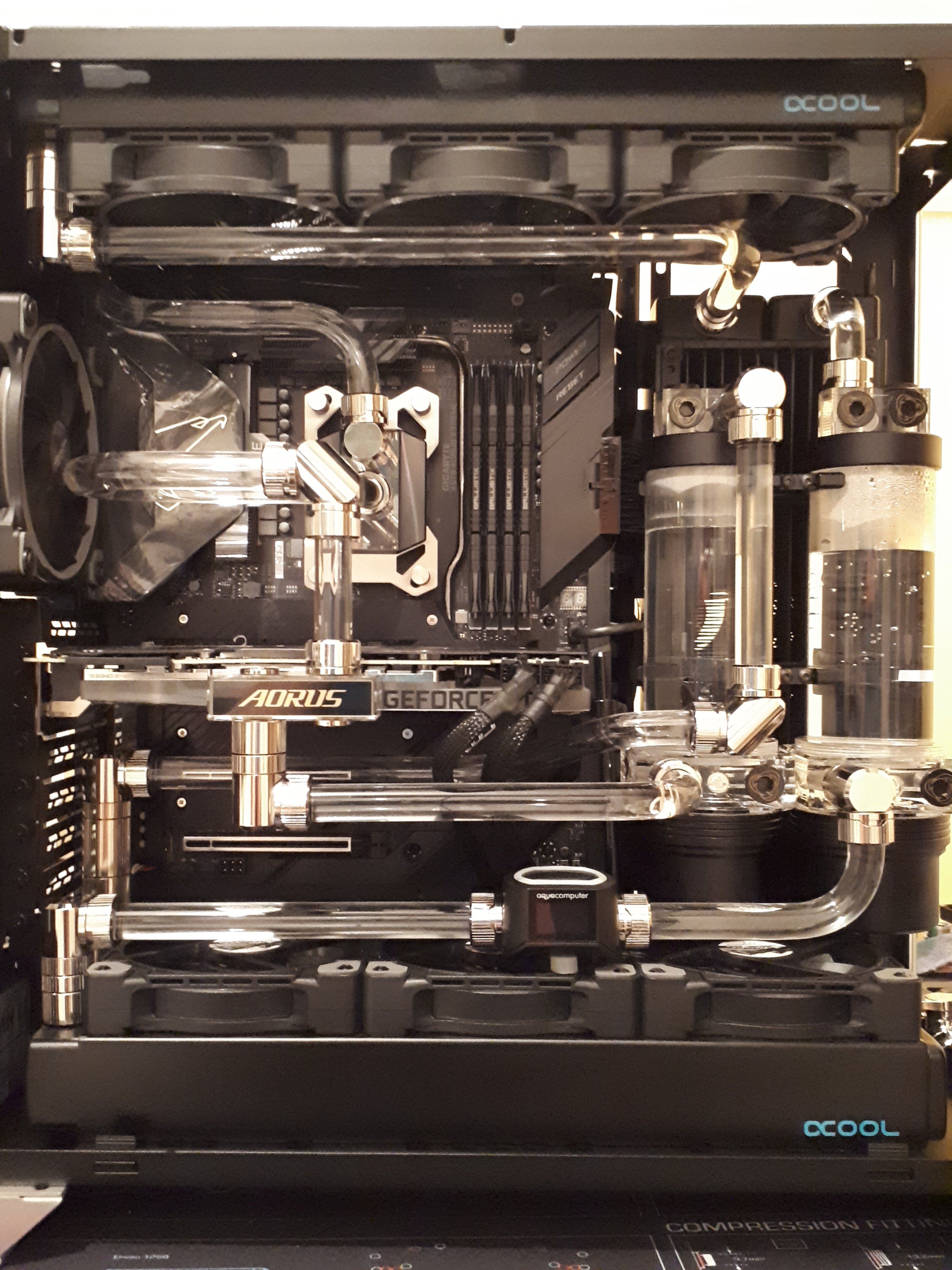

Bei mir sind auch 3 * 360 verbaut, allerdings von Primochill, auch zwei mal 30 mm (Seite u. Oben) und einmal 45 mm (Unten).
Als Lüfter kommen bei mir 10 Corsair LL zum Einsatz, die fest auf 800rpm Laufen.
Pumpe ist eine VPP755 V3, die auf 30% für mich unhörbar ist. Der AGB ist ein PrimoChill CTR System Phase II
Die Pumpe in verbindung mit dem AGB ergibt ab ca. 50% ein hochfrequentes Pfeifen.
Das ist bei meiner anderen im Hauptrechner -VPP755 mit Alphacool Eisbecher D5- nicht so. Denke das liegt an dem Massiveren Pumpendeckel des Eisbechers.
Der Aufbau kühlt einen 5600X und eine 2070 Super.
Wassertemp im Idle um die 25°- 28° und unter Gamelast 36°-38° bei 23° Raumtemp.
Die unteren Lüfter ziehen Luft rein, und alle anderen Pusten Raus, nur Unten ist der Staubfilter noch drin, an der Seite und Oben habe ich ihn entfernt.
Das System ist nicht Flüsterleise, es ist Hörbar, für mich aber im Bereich das ich es kaum wahrnehme ( Das Spulenfiepen der 2070 ist schlimmer)
Das nimmt dir eben keinen Platz weg, weil man den Platz hinter dem Radiator sonst normalerweise sowieso nicht nutzt. Und von innen müssen natürlich so oder so Lüfter an den Radiator. Der Vorteil ist einfach, dass du so zusätlich auch noch drei Lüfter auf den Radiator montieren kannst. Da fehlen bei dem ST30 einfach ein paar Millimeter. Ich wollte eigentlich auch noch auf einen Tx360 wechseln, aber die waren so lange nicht lieferbar und nun hat die Faulheit gesiegt :d
Das meinte ich nicht. Ich meine den Platz für die Lüfter im Innenraum. damit hat man da weniger Platz, um eine ordentliche Entkopplung zu realisieren. Ne normale AGB/Pumpe Kombinatio kriegt man natürlich trotzdem dran.
Ich habe den ST30 in der Seite mit Push/Pull drin. Das passt exakt.

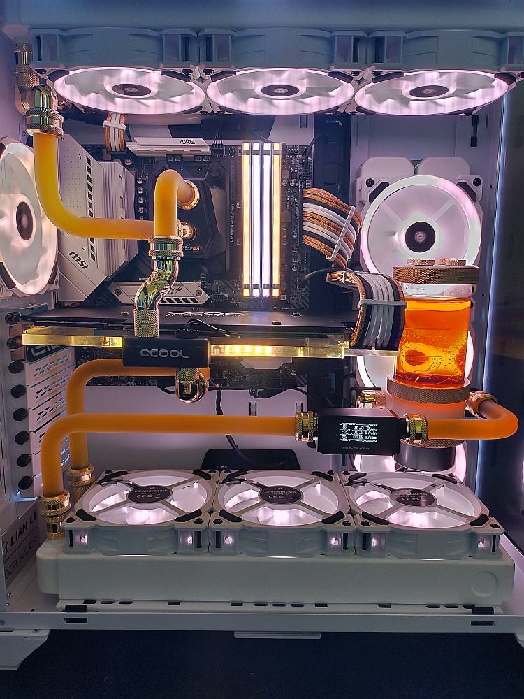

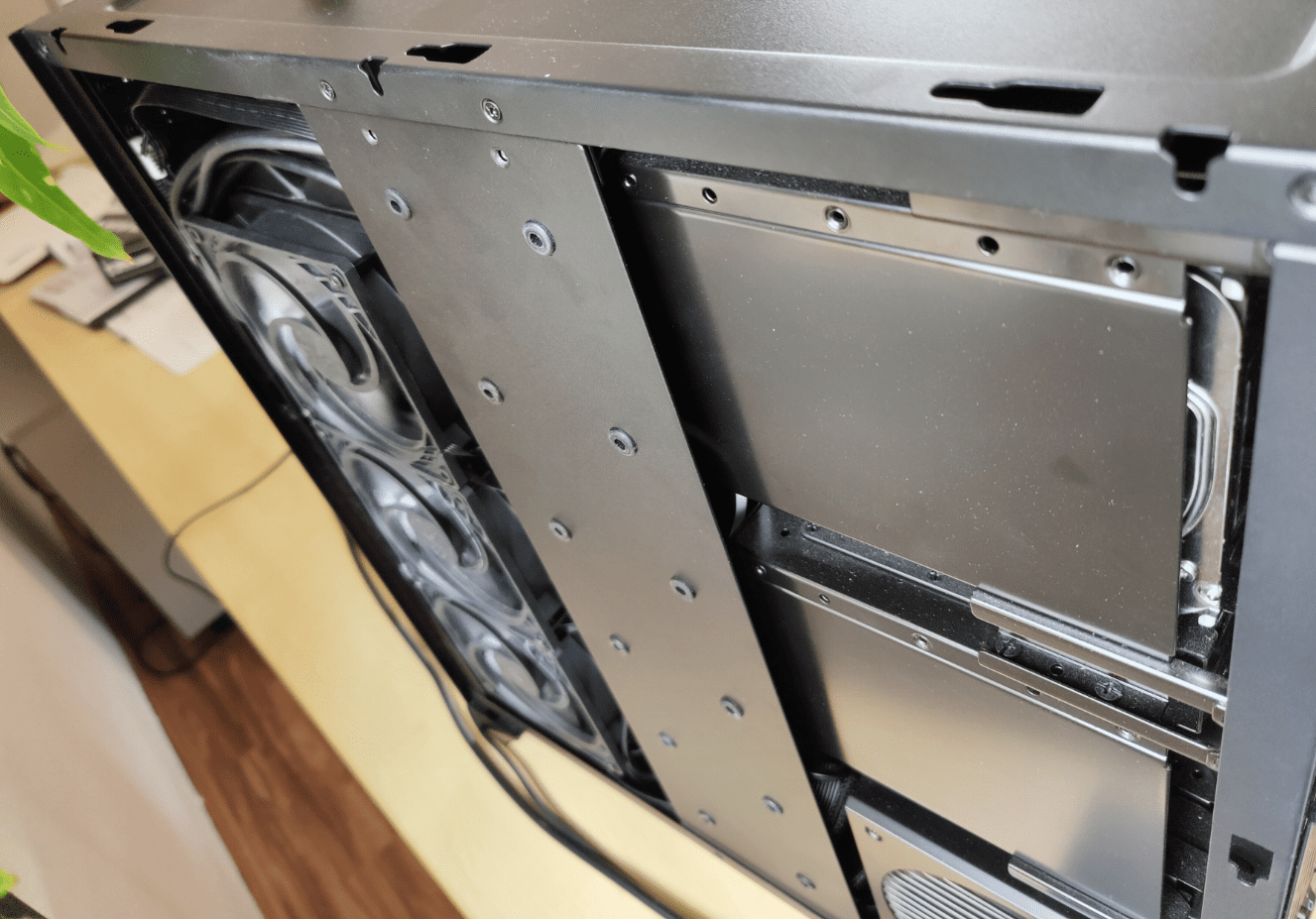

Moin, habe eine DDC drin und bei 2000rpm hörst du einfach gar nichts, außer du legst dein Ohr direkt ans Gehäuse :fresse:

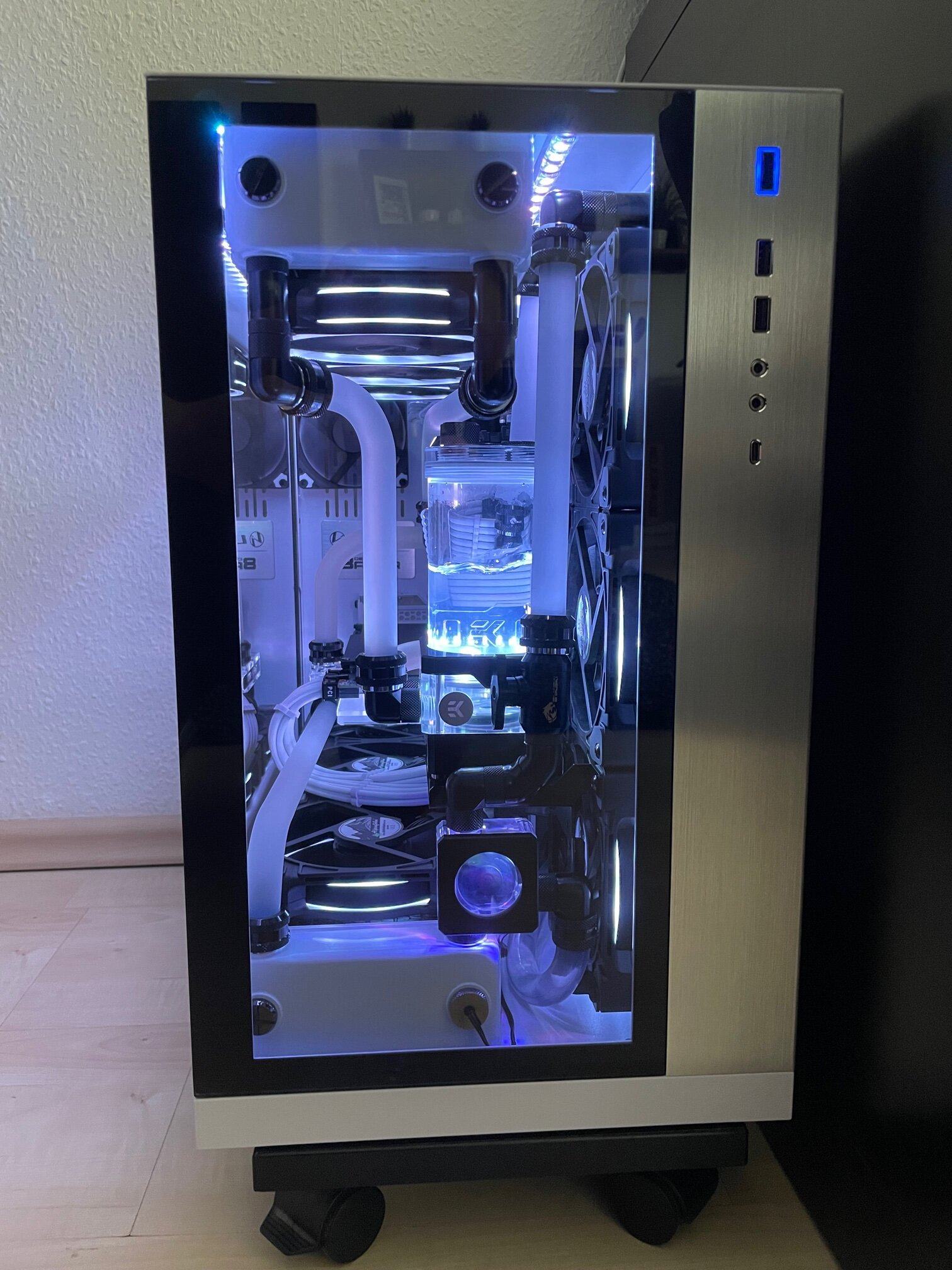

Achsoooo. Mit meiner Pumpe/AGB Kombo habe ich da mehr als genug Platz, aber das ist ja bei jedem anders. Wie hast du denn entkoppelt?
Die D5 in der Distroplate läuft bei 9 Prozent einigermaßen leise. Eine zusätzliche DDC sitzt anstelle der 3.5“ Festplattenboxen, einkoppelt per Gummipuffer-Gewinde.
