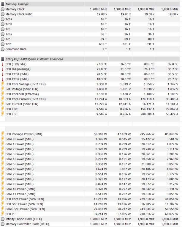

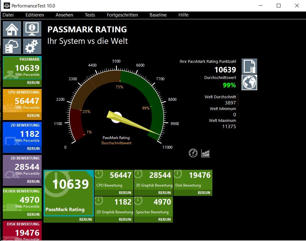

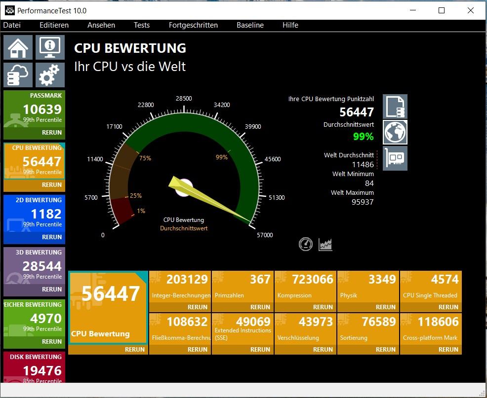

Heute habe ich neue RAM eingebaut: G.Skill F4-3600C16Q-64GTZN. Lasse die Memorys mit 3800MHz und IF Takt mit 1900MHz laufen. Der 5900x läuft auf AllCore 4750MHz - alles sehr stabil. Heute Abend habe ich Benchmarks und parallel dazu HWiNFO64 laufen lassen. Die Benchmarks bringen unglaubliche Resultate - auch nach mehrfachen Wiederholungen. CineBench20 läuft im Multicore auf 11757 und SingleCore auf 786, PerformanceTest 10.0 zeigt den CPU-Wert 56500.

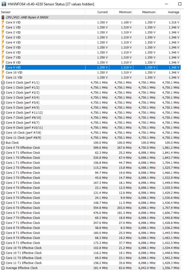

Dabei ist verrückt, dass bis auf einen Core alle kurzfristig den Effektive Clock von 6098 MHz anzeigen (siehe Spalte Maximum-Clock) - die Temperatur geht jedoch nie über 82 Grad (2-Kreislauf-custom Wasserkühlung mit konstanten 16-17 Grad auf CPU/Graphikkarte).
Ich weiss, dass ich ein schönes Problem habe - vor allem auch wenn ich von Leidgeplagten 5900x-Usern in den Foren lese. Doch ich frage mich: Wie ist das technisch möglich? Ich habe schon mehrfach gelesen, dass der 5900x auch Boost-Werte über 5000MHz bringt. Aber grad so hoch?? - Mach ich irgendetwas, was die CPU killen könnte? Wenn ja, was?
In den BIOS-Einstellungen habe folgendes eingestellt: CPU AllCore-Wert von 4750MHz alle weiteren CPU-Werte auf Auto gelassen. Auch alle Voltage-Werte sind auf Auto. Der Maximum-Voltage-Wert ist 1.35V (VCore und Core Vid). Die RAMs und den IF-Takt habe ich erwähnt - alles andere ist Standard.
Board: MSI-X570-Unify, BIOS 82A
(Der SSD-Wert im Benchmark ist sehr schlecht - bin grad noch am Herausfinden, wie die Samsung Evo Plus 2TB die Leistung bringen kann, die sie soll. Es scheint ein Problem mit X570 Chipsatz zu geben, habe aber noch keine Lösung)

Ich vermute eher einen Auslesefehler.
Cinebench ST bei 768?
Stickstoff/Chiller?
Ist doch unmöglich.
642 @ 5,05 ...

Da stimmt was nicht. Sicher das die kiste stabil ist? Takte doch mal etwas runter und teste dann nochmal. Der cb score muss ziemlich linear mit dem takt steigen.
Davon abgesehen sind 1.35V schon relativ viel, deshalb wird die cpu dann auch so warm.

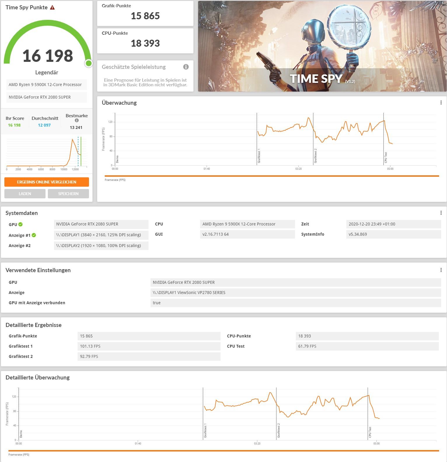

Habe jetzt noch 3DMark laufen lassen. Im Anhang die Resultate.
Nein, kein Stickstoff oder ähnliches, aber vielleicht tatsächlich ein Auslesefehler.
Ich beobachte weiter und berichte wieder...

Ja, ist bekannt. Auch die 5000er Ryzen boosten bis 1.5V, aber (und das ist das entscheidende) sie machen das nur unter Teillast. Würde man die Cpu dauerhaft mit dieser Spannung betreiben, so hätte man ziemlich schnell Elektromigration. Deshalb und weil die Temperaturen besser sind, ziehen viele ihre Grenze bei 1.35 oder sogar nur 1.3V.
Hatte hier schonmal wer, ist definitiv ein Auslesefehler. Erfreu dich dran und mach paar Screenshots und Benchmarks ;)
Einfach BIOS defaults laden und die Sache ist wieder normal
  • Danke
Reaktionen: Tzk
Ich weiss zwar nicht so wirklich, was ein Auslesefehler ist und wie er entsteht. Aber das scheint ausserhalb meines Einflusses zu sein. Mal ist der Spuck da, dann ist er wieder verschwunden. Aber da alles einwandfrei läuft, scheint das ein unbedeutender Fehler zu sein. Nach Defaults im BIOS ist alles wieder, wie es sein sollte. Danke für eure Hilfe und die Klärung!
