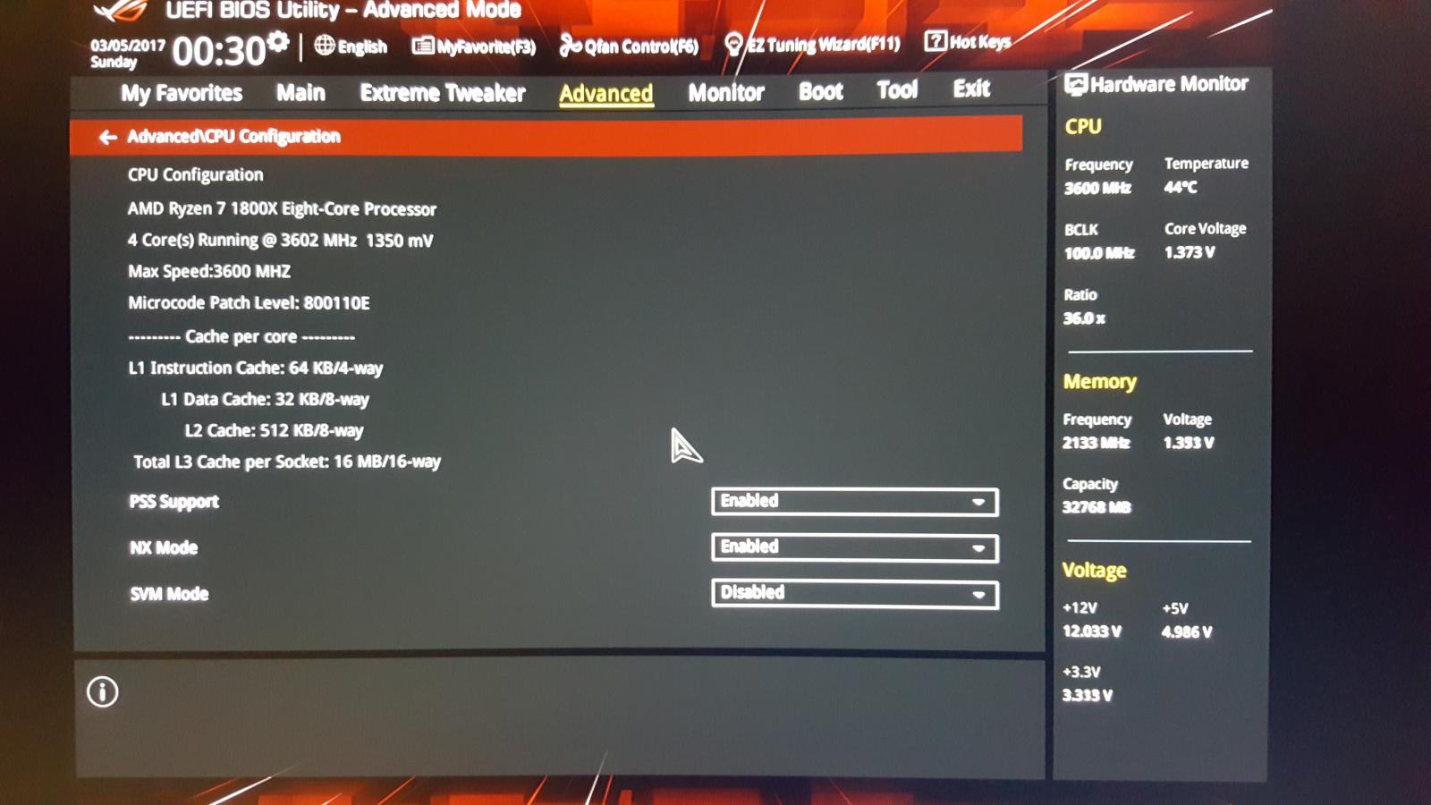

€: auch mit deaktivierten MT zeigt er 8C 8T an..
€2: selbst hier zeigt er 8C 8T an also kanns net am taskmanager von Windows liegen
€3: hier ein paar screens vom bios
Ich tippe auf einen Bug im Boardbios.
Da hilft nur warten oder ASUS kontaktieren.
Versuch mal eine noch ältere Version des Bios zu laden.
Manchmal schleichen sich solche Bugs in neuere Versionen ein.
Versuch ich jetzt mal denn das anfangs bios was drauf war hab ich runter geschmissen, werds mal testen vllt klappts damit :fresse2:

Es war das beta bios...
Hab jetzt 8C 16T mit der alten Version 0702.
und Energiesparmodus war auf Höchstleistung.
hat sich erledigt danke :d
