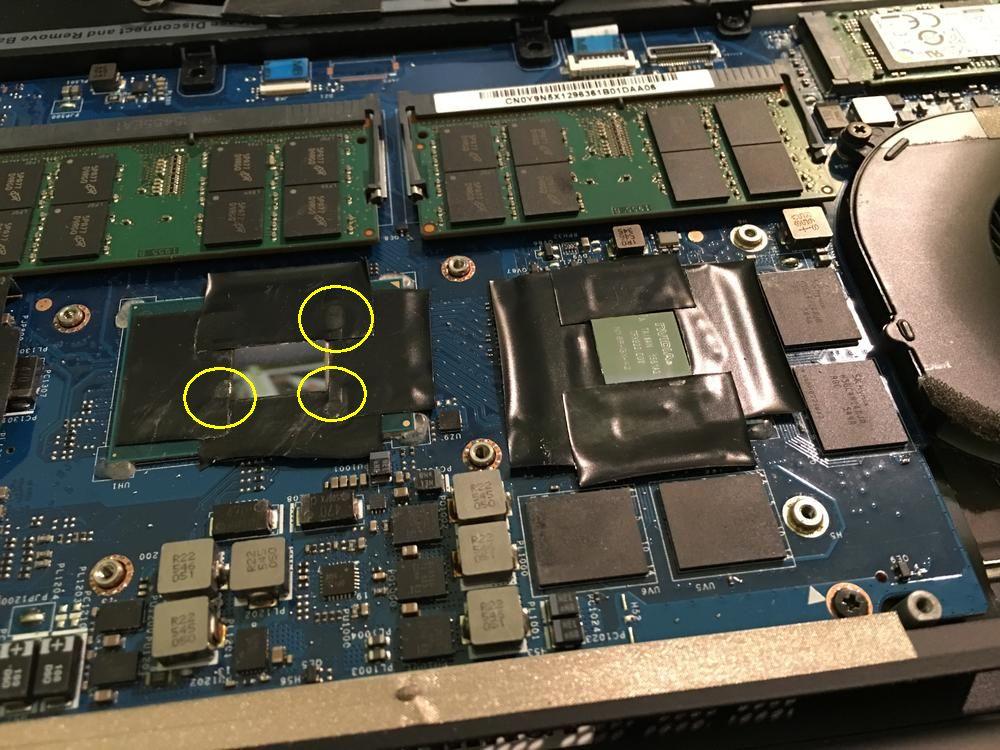

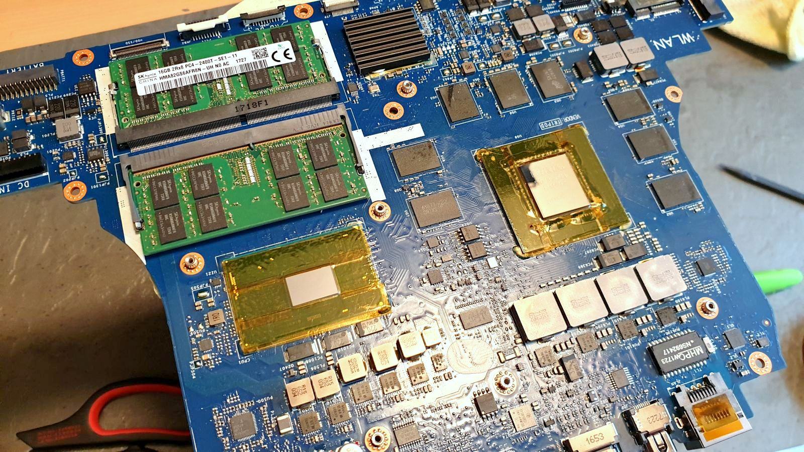

Ich repaste sehr häufig Gaming-Notebooks und auch oft mit LM.
Imho sieht das ganz gut aus.
1. Hast du normale WLP auf die GDDR-Speicherchips, MOSFETs und Inductors aufgetragen? Falls ja, sieht das alles andere als gut aus.
2. Wenn du LM einsetzt, nimm besser Kaptonband. Isolierband hat den Nachteil, dass es zum einen nicht für solche Temperaturen gemacht ist (Vergleichsvideo) und zum anderen kann es zu dick sein, gerade bei Überlappung. Kommt auf auf den DIE an wie groß der ist. Ein, zwei Systeme habe ich schon gehabt, wo genau das das Problem war. Das Isoliertape war bei der Überlappung höher als der DIE und die Heatsink saß auf dem Isoliertape, anstatt dem Chip auf. Kaptonband ist im Vergleich deutlich dünner. Im übrigen empfehle ich einen Auslaufschutz bei LM.

Beispiel Auslaufschutz:
Beispiel eines Notebook mit dem beschriebenen Fehler:
Was bei dir tatsächlich der Fehler ist, kann ich natürlich nicht sagen. Daher ist meine Annahme nur eine Vermutung.

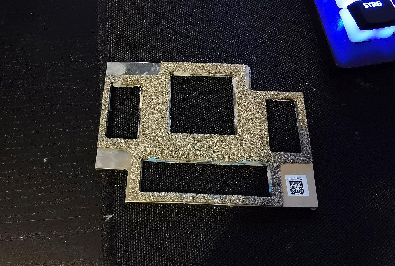

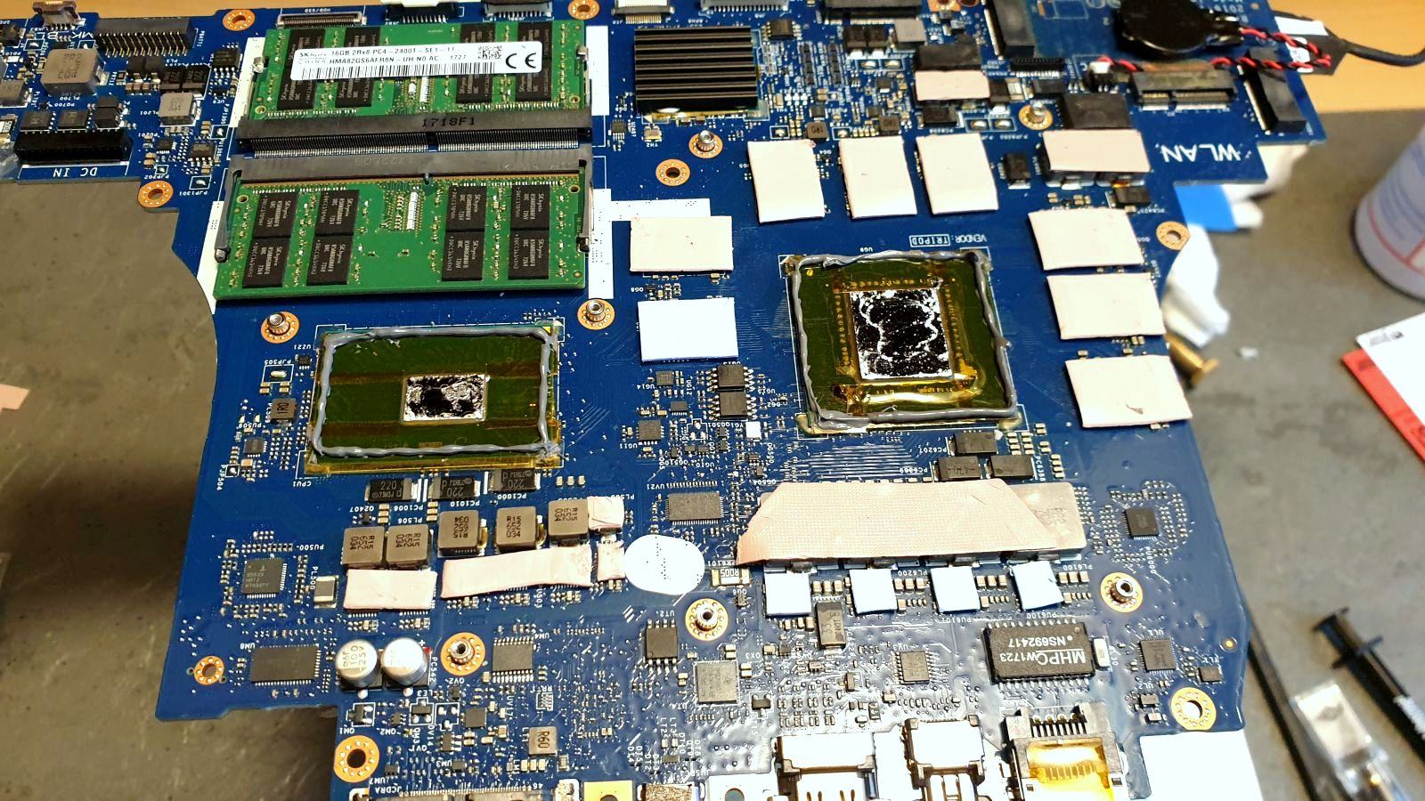

Leider gab es zwei Probleme:
Es war hier wieder so eine klebrige Paste auf den RAM-Kühlern (blau-weiß).
Die chinesische viskose Paste habe ich versucht, die war leider alles andere als viskos, sondern das flüssigste, was mir je untergekommen ist. Die zerfloss nach wenigen Minuten in alle Richtungen und hat das halbe Board eingesaut. Wie bekomme ich die zwischen all den winzigen Bauteilen wieder vernünftig weggeputzt? Ich musste also leider wieder MX-4 nehmen... Ggf. schraube ich den Rechner nochmal auf und nehme die K5 Pro.
Ferner war dort so ein Blechschild unter dem Kühler. Das bekomme ich nicht wieder vernünftig eingesetzt. Ich habe es jetzt weggelassen. Ist das irgendwie relevant?
Danke für Eure Tipps.
Da muss ich nochmal aufschrauben. Das mache ich erst am WE, wenn ich Liquid Metal auf die CPU gebe.
Dieses Blechschild sollte wieder drauf, es dient höchstwahrscheinlich zur Abschirmung sonst läuft das ganze System evtl. instabil.

Ich glaube das Zeug aus China war leider keine viskose Wärmeleitpaste sondern Wärmeleitkleber (bzw. im schlimmsten Fall einfacher Silikonklebr). Am anfang total flüssig, jetzt hart wie ein Brett. Hat jemand eine Idee, wie ich das von den Areal um den GPU-Ram wieder wegbekommen?
Theoretisch am besten ins Gefrierfach legen, aber ist natürlich wegen Kondenswasser bei der Platine uncool. Vereiserspray könntest du testen.
Du kannst auch probieren ob Isopropanol/Spiritus als Lösungsmittel ausreicht, schärfere Sachen wie Aceton verfärben dir vermutlich die Kunststoffe die da drum herum sind. Wenns Silikon ist, dann löst Silikonöl den Kleber an.
Ansonsten abmeisseln... mit viel Gefühl.
