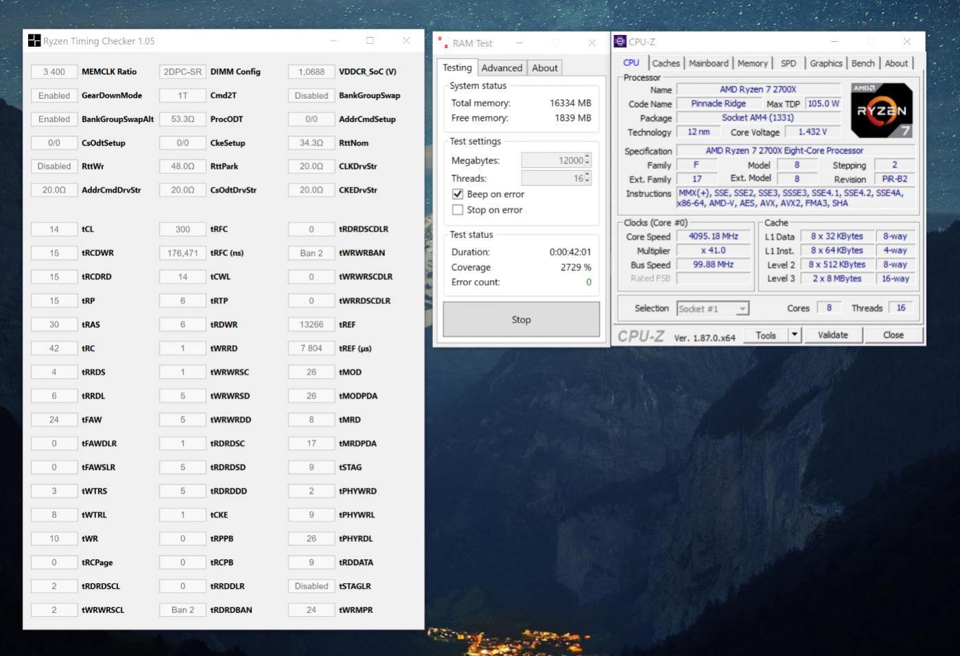

Poste am besten mal einen Screen von RTC @Orklegend.
Zur Sicherheit frage ich mal noch nach, die Rams stecken in den Slots A2 und B2?
Gut, bei der Spannung verhalten sich alle etwas verschieden. Um mein Kit mit 3200 (14) Safe ohne PowerDown zu betreiben musste ich 1.37v geben. Das langsamere XMP mit 1.35v lief nicht stabil, sondern crashte sogar schon beim booten.
Ich würde vor allem die Widerstände checken, Proc ODT und RTT Werte, das macht bei DR nen extremen Unterschied.
Wie gesagt über 3200 bin ich nicht gekommen, vermute aber die CPU als Ursache. Einige haben ja in letzter Zeit richtig hammer gute Ergebnisse mit DR geschafft.
Ja. Stecken in den richtigen Slots, weshalb der nh d15 auch nur mit einem Lüfter bestückt ist.

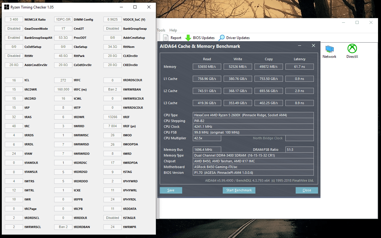

Mühsam nährt sich das Eichhörnchen.. Neues BIOS Update bringt 3333MHz - > 3400 MHz. Aber für höhere Frequenzen finde ich einfach nicht wirklich die Stellschrauben..
Die 3400 können sich aber schon sehen lassen. Hast du für höhere Taktraten mal ein paar Tipps aus der RAM OC Anleitung probiert?
Ich bin momentan auch bei 3333-14-14-14-28-42... Mehr will einfach nicht stabil werden. Evtl. versuche ich die 3400 auch nochmal :)
Ja zumindest mit den Timings bei 3400 bin ich schon zufrieden, evtl is auch noch a bissal Spiel ;)

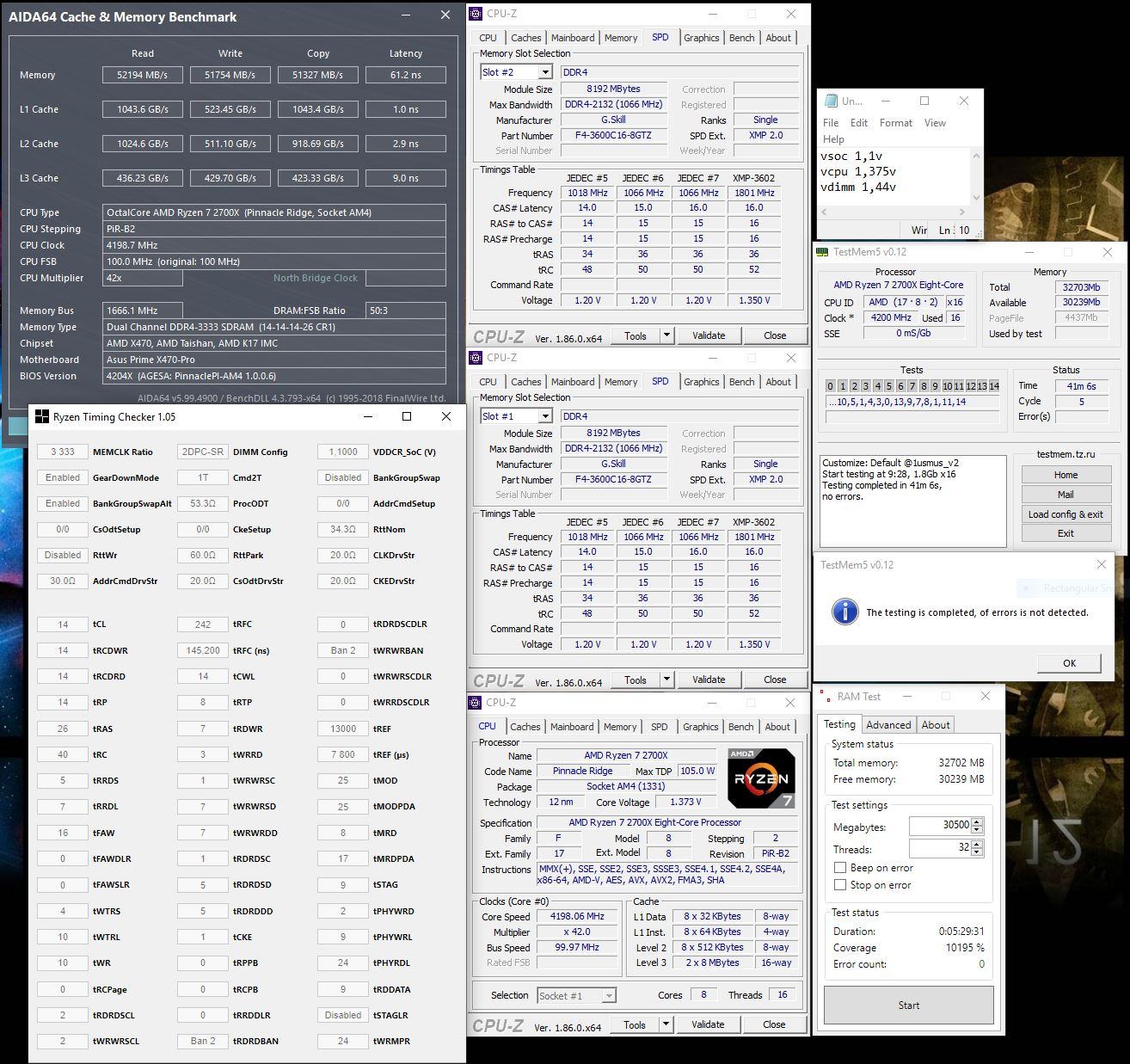

Ja die Tipps hab ich eigentlich alle schon durch, hab riesige Tabellenwerke mit Settings gefüllt xD was ich sehr komisch finde ist, dass eigentlich Spannung bisjetzt nicht wirklich was gebracht hat.. Die 3400MHz laufen bei 1,36V Vdimm und 1,168V VSoC. Was witzig is, ich muss immer zwei Stufen VSoC mehr im BIOS einstellen.
Dickes Lob an Reous. Vielleicht kann ich mit mehr Spannung den Vogel abschießen, alle Daumen drücken.

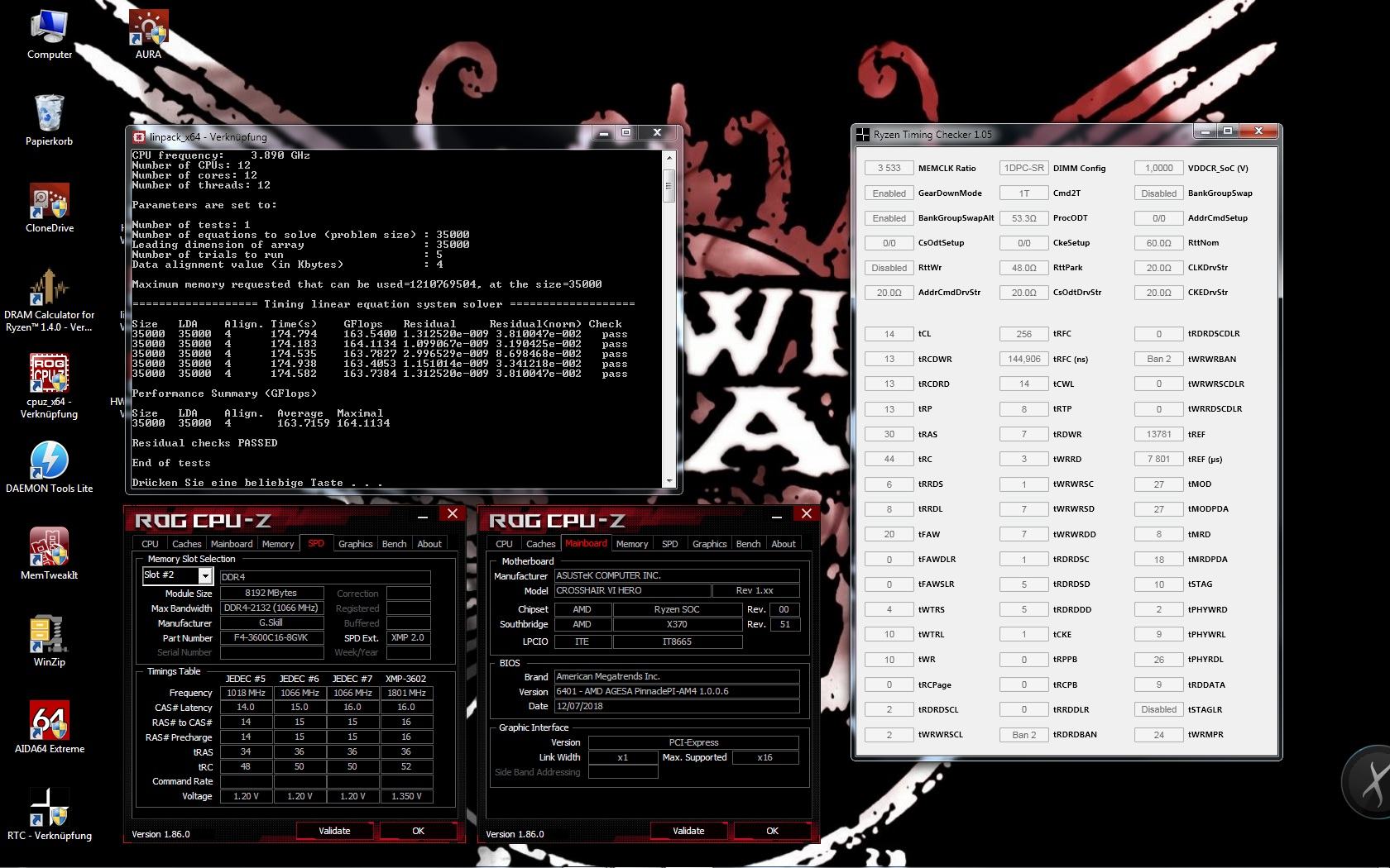

Leider hat es mit cl13 und tCWl 10 nicht geklappt. Vielleicht hat Jemand mit daisy chain Mobo mehr Glück.

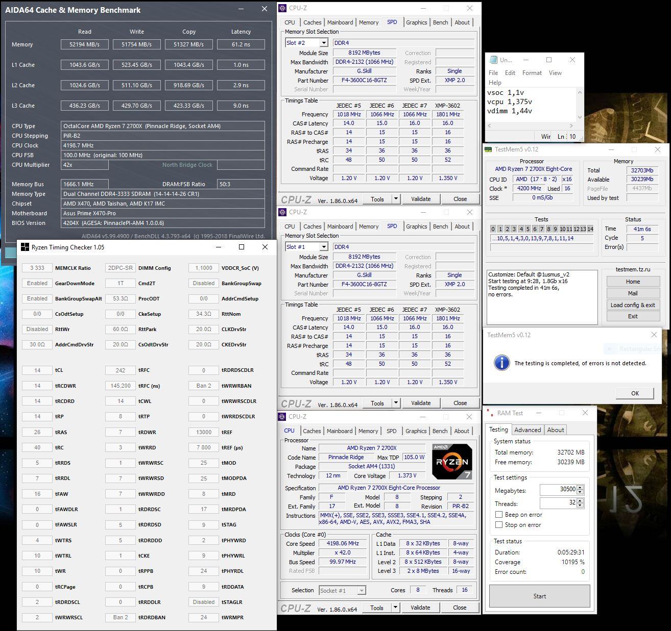

Scheint so stabil zu sein:
Spricht irgendetwas dagegen tRCD und tRP < tCL zu setzten, also zB 16-15-15-15?
Nein, das kann man ruhig testen.
Die Skalierung von CL vs tRCD/tRP variiert mit der IC Qualität. Selbst 14-12-12 und 16-14-14 kann möglich sein. Die CL anzugleichen ist oft eine Frage der Spannung, aber nicht immer sinnvoll.

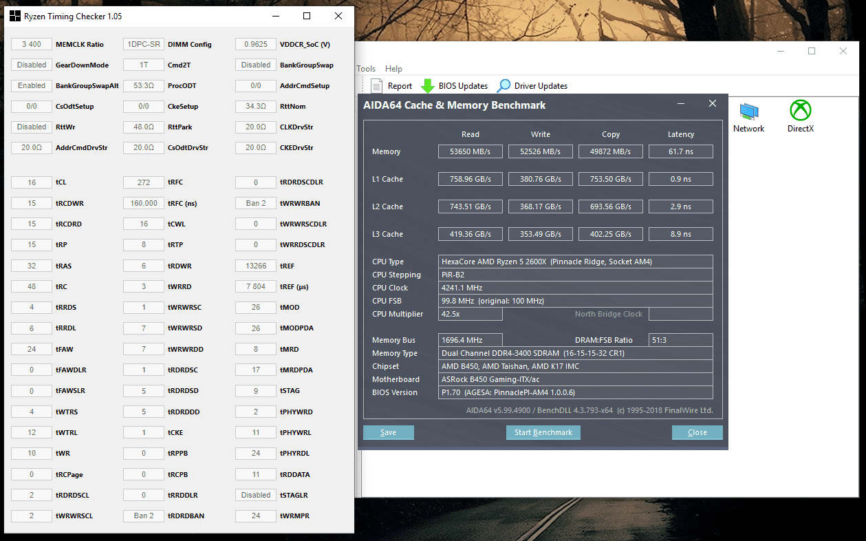

Kaum gibts ein neues BIOS Update funkts.. hab jetzt 3466MHz am laufen, obwohl vorher bei 3333MHz wsl Schicht im Schacht war.

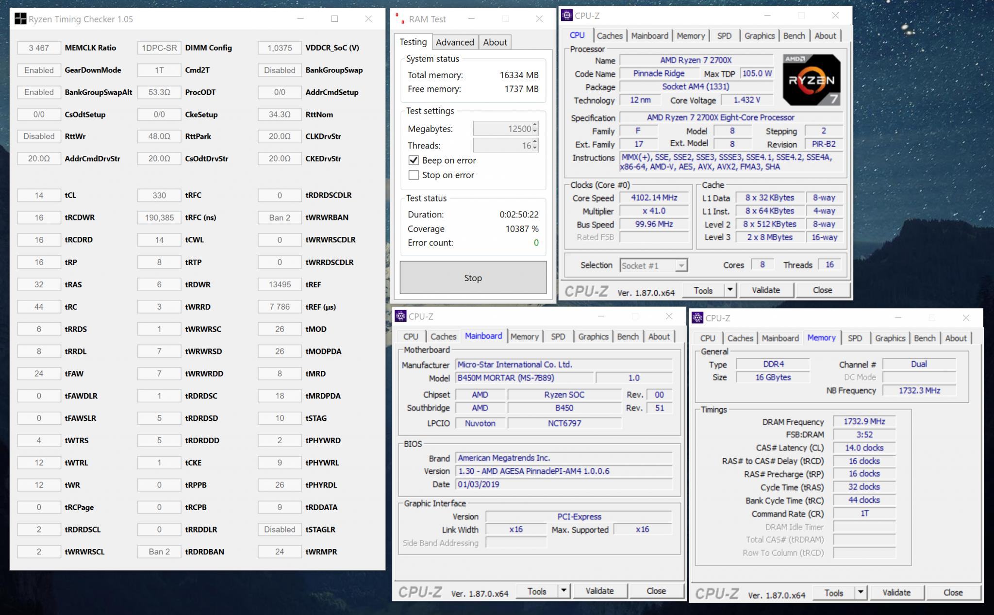

Erkenntnis des Abends, weniger VSoC ist bei mir mehr... 3466 auf 1,0625V (3333/3400 Setting) ging nicht, dann erstmal die Timings/Subtimings runter -> geht immernoch nicht -> Zwei Stufen VSoC runter auf 1,0375V und siehe da...
Ich glaube übrigens, dass ich meine idealen Werte für ProcODT 53,3 Ohm und RttX und wsl sogar für CAD habe, da hier die kleinste Änderung bei allen Setting 3333/3400/3466MHz schon zu Fehlern führt. Vielleicht müsste man es für ProcODT 60 Ohm neu ausloten. Wie ist das eigentlich generell, ProcODT hoch und die anderen eher nach unten justieren, damit sich das ausgleicht?
Kannst eintragen, wenn du willst :)
Grad noch an 3533MHz versucht, aber denke mein IMC ist einfach im Limit. Krieg nicht annähernd irgendwas "stabiles" mit ProcODT, VSoC, VDimm und Rtt Werten hin. Zwar alles bootbar, aber innerhalb von 20 Sek. steigt AIDA aus.
Hast du mal probiert ob die ProcODT auch mit 48 Ohm bei 3533 geht? Nehme an das sind Samsung B-dies oder? Kannst du mit den Haupttimings nicht niedriger gehen zb 14-15-15-15. Hast du auch noch einen Aida Bench davon?
Irgendwo im Netz ist ein Screen wo angibt, dass man bei steigender ProcODT auch RttPark anpassen muss. Konnte das allerdings so nicht verifizieren bzw verhält sich das auf jedem Board anderst.
Jap, sind Samsung B-Dies (3600 CL16, siehe Shavs OC Liste). Bootbar sind sie mit 3533MHz und ProcODT 48. Ich denke mittlerweile dass die ganzen Widerstände wirklich alle in Zusammenhang mit den Boardlayouts/Leiterbahnen stehen und deswegen auch Mainboardabhängig sind. Ich würde fast behaupten, dass es sogar ein relatives Verhältnis geben sollte in welchen die ganzen Widerstände immer stehen müssen, um einigermaßen stabil zu sein. z.B. A * ProODT = B * RttNom + C * RttWr + D* RttPark + CAD Werte.
Welche Dauer von AIDA brauchst du ? Haupttimings/Sub-Timings muss ich nochmal im Detail checken, aber hab sie einfach mal intuitiv für die Sprünge 3333 -> 3400 -> 3466 immer ein bisschen erhöht/gesenkt um mehr Spielraum zu haben.
Dein Board ist ja bereits mit DDR4-3466 gelistet, von daher benötige ich nichts. Interessant wäre es erst, wenn du die 3533 packen solltest. Dann wäre 1h Aida oder vergleichbare Tests interessant.
Das die Werte ProcODT, Rtt und CAD eine gewisse Abhängigkeit haben ist (zumindest mir) bekannt. Ein Verhältnis daraus abzuleiten ist aber schwer, da es stark auf die verwendete Hardware ankommt, sowie durch Bios Updates immer wieder verändert wird. Solltest du aber was herausfinden, bin ich sehr offen dafür :)
