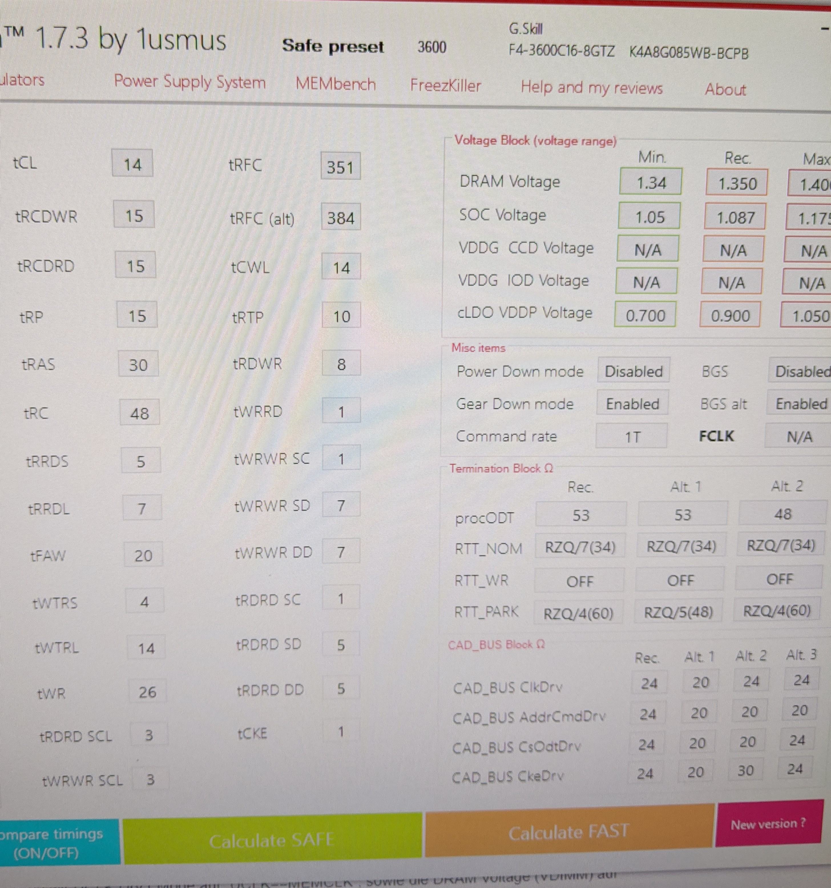

Hi,
ich habe damals von @the_patchelor ein ganz gutes Kit Trident Z 3600 Cl16 gekauft und wollte mich jetzt mal an Optimierung machen. Als Grundlage hatte ich den Guide von @def genommen.
Ich wollte eigentlich nur die Timings verbessern, da mir die 3600 vorerst reichen. Aber egal was ich einstelle, gebootet wird nicht. Ich habe die SAFE Werte aus dem Calculator benutzt. Was könnte hier nicht stimmen?
Ist es generell einfacher 3200er CL14 Ram zu übertakten, als bei schnellerem Speicher die Latenzen zu optimieren? Klingt wie eine rhetorische Frage...
Anbei der Screen aus dem Calculator:

Hi,
Ist es generell einfacher 3200er CL14 Ram zu übertakten, als bei schnellerem Speicher die Latenzen zu optimieren? Klingt wir eine rhetorische Frage...
Was ist das sonstige Euipment? Board + CPU?
Was für Spannungen hast du denn bei den Timings gesetzt? Ich gehe mal davon aus, dass es das 3600er Setting sein soll.
GDM ON/OFF?
Um so öfter ich mir das anschaue, umso klarer wird mir, dass ich nur die DRAM Voltage geändert habe :d
Das dürfte es wahrscheinlich schon sein... (?)
GDM ON/OFF?
Enabled, wie es im Caluclator steht.
Und welche VDIMM hast du nun genommen? Die wichtigen Infos fehlen alle auf deinem Screeny ;-)
Ich brauch z.b. mit meinen B-Dies für ein sehr strammes 3600 CL14 Setting knapp 1,46v
Hatte 1.4V genommen.
Da ich in dem Bereich noch recht neu bin, habe ich halt wirklich erstmal alles auf "SAFE" probiert.
Naja wie gesagt ist halt aktuell alles Ratespiel hier :) Wäre schon gut zu wissen, was du so alles angepasst hast. Sprich nur Timings oder auch irgendwelche Spannungen etc.
Ein nicht bootendes System war bei mir eigentlich immer, wenn die Spannung zu niedrig war.
Ja, wie bereits gesagt, ich habe nur die VDIMM Spannung angepasst, das könnte evtl. schon der Fehler gewesen sein. Ich werde, wenn ich mal etwas mehr Ruhe habe, das Thema nochmal angehen.
Wie du glaube ich bereits festgestellt hast, einfach mal mit mehr Vdimm probieren. Die Empfehlung vom Calc ist halt wieder ... naja. Erhöhe einfach mal auf 1.45V und teste erneut.

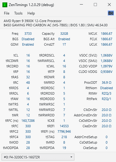

Bin auf einen 3900X umgestiegen, seitdem immer wieder Mausruckler und Keyboard aussetzer.
Mehr Spannung, oder habe ich irgendwo eine Einstellung vermurkst?
RAM Spannung 1,45V im BIOS, HWI & Aida zeigen 1,47V an.
Auf den ersten Blick sieht die Soc Spannung zu niedrig aus und die VDDP zu hoch.
VDDP habe ich auf Auto laufen. Was empfiehlst du mir?
SOC im BIOS AMD OC auf 1100 gestellt. Scheint hier um 0,02~0,03 V niedriger auszugeben.
Ich stelle mal beide um.
Danke dir .
Sieht jetzt so aus.

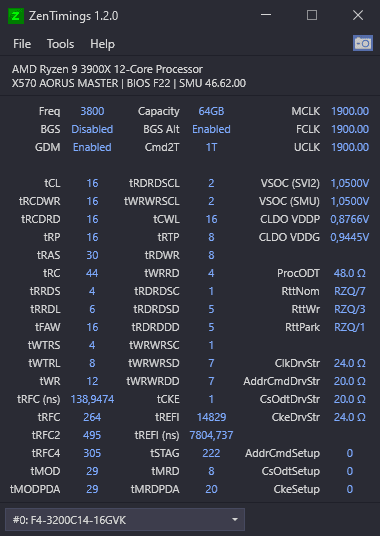

bin zwar ned der master :) aber ich würd empfehlen: vddg 0.975, vddp 901, vsoc 1.05, zum starten. sollte das nicht laufen, dann alles testweise mal 0.025 nach oben korrigieren. vddp sollte aber nicht so viel benötigt werden.
hier mal meine aktuellen werte zum vergleich oder als anhaltspunkt? :)
Für 3733 MHz braucht mein 3900x schon 1,05V VDDG. Darunter hab ich immer wieder Reboot.
Du meinst VDDG IOD?
Bis jetzt keine USB Ausfälle mehr.
