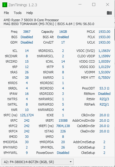

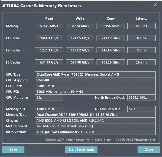

Ja dieser eine noch zum Schluß in AIDA64 bei L3 Cache Latency. Spiele an den
CAD Bus Signal
AddrCmdSetup 2
CsOdtSetup 2
CkeSetup 2
herum, ab 5 kein Booten mehr (Memory Fail), 4 Windows Bluescreen, 3 AIDA läuft zäh wie in Zeitlupe durch, bei 2 der 1 WHEA noch zum Schluß.
Mit 24Ohm Erhöhung der SOC und 1 ploppt der dich doch noch später rein. :ROFLMAO:

Kann dir aber sagen, es kann sich lohnen, ich bin da gerade dran, bekam ja mit tRFC <420 immer Speicherfehler im HCI, sogar recht schnell, hatte die auf 24/20/20/24 stehen und bin jetzt mit 24/20/24/24 schonmal bis 336 runter, da kam jetzt nach 800% wieder ein Fehler, nun bin ich am gucken und teste mal mit 40/20/24/24, mal sehen wie weit ich noch runter komme mit dem tRFC, unter 300 wäre schon super. Das kannst du am besten mit einem Wert testen, wo du relativ schnell Fehler bekommst, dann einfach testen, bis der Speichertest deutlich weiter kommt als vorher. Stück für Stück rantasten...

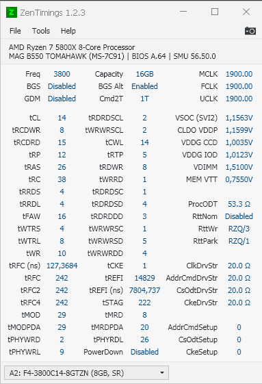

Also
folgende Settings und Tests habe ich jetzt durch welche Kombination haltet ihr als nächstes als sinnvoll?
7/0/5 24/20/24/24 mit 36,9 /40 und 43,6 hat alles net viel gebraucht alles so um die
mehr PROCODT früher Fehler

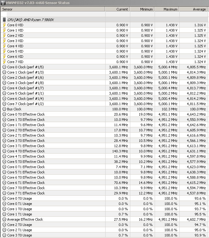

Habe jetzt noch alle Widerstände auf 20 gesenkt, weniger ist wohl besser. Wenn man die richtigen Spannungen trifft taktet die CPU dann schön gleichmäßig und wichtig ist der Effective Clock. Was oben die einzelnen Kerne für hohen Takt erreichen ist nicht so wichtig wenn der Effective Clock bei allen dann nur bei 4750MHz liegt oder unterschiedlich ist.

Also

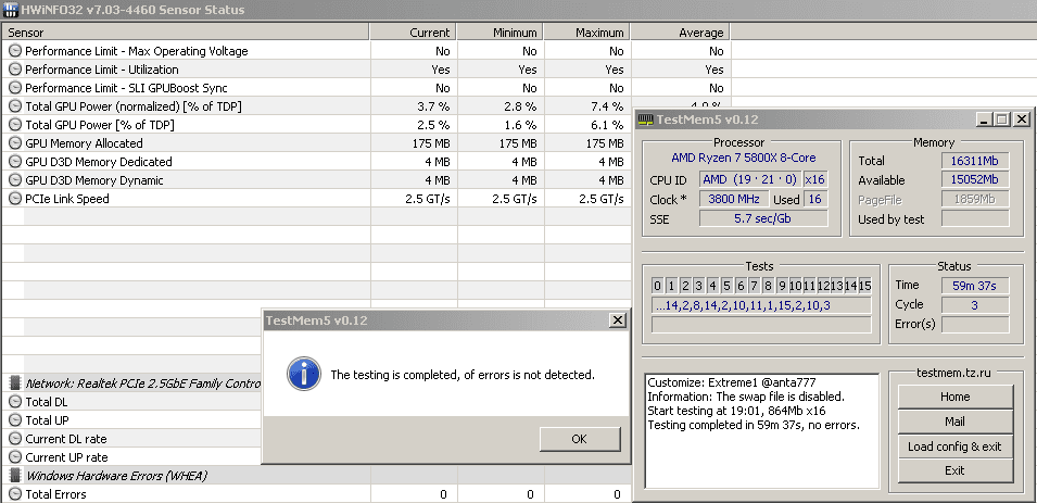

Habe festgestellt alles unter 1 Volt CLDO und VDDG ist einfach zu wenig Strom, die CPU taktet zwar höher für den Ram aber einfach zu wenig.
Du meinst VDDP?

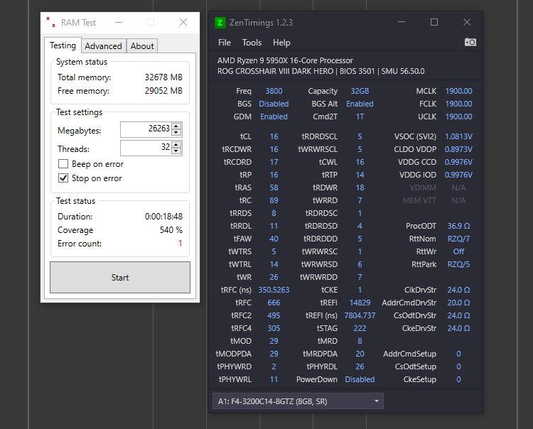

7/0/5 36 24/20/24/24 hat bis jetzt noch am längsten im Kahru gehalten.
Wie bekomme ich ZenTimings und den RAM Test in den Autostart?
Der RAM Teste geht im Auto Run der ZenTimings nicht
