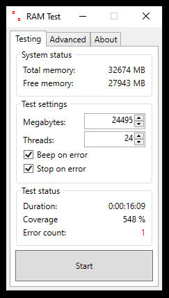

Wie testet ihr denn ob eure Timings stabil laufen?
Hab auch noch B-Dies hier rumliegen. Aber das war mir zu fummelig mit den Timings, hatte damals den DRAM calculator benutzt und nach jedem BIOS Update musste ich dann wieder alle Timings neu machen.
Fast alle B-Die Riegel schaffen so ungefähr das selbe, alles eine Frage der vDIMM und Kühlung.
Ich fahre mein Setting seit nem Jahr mit verschiedensten Riegeln. Teste tu ich weiterhin mit Karhu.
TestMem5 Absolut -Settings
Und die Einstellungen, die JEDER B-Die schafft (und bis auf tRFC) auch fast jeder andere RAM, habe ich hier bereits gepostet.
Dafür brauche ich keine 2min, um das einzutippen, auch nach einem BIOS Update alle 6 Monate :d

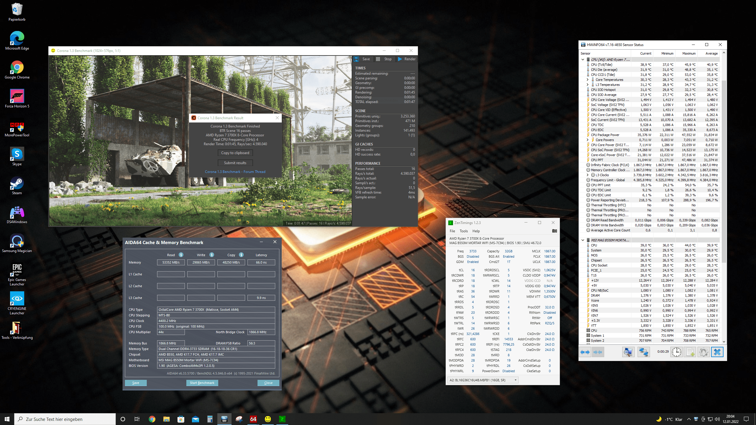

Habe mich auch mal ans RAM OC gemacht aber bin etwas ratlos.. Ich meine irgendwas stimmt bei mir nicht mit der Latenz.
Habe die Timings schon etwas schärfer gemacht und von den Screenshots die ich immer sehe müsste die Latenz ja eher so um die 60 ns liegen. Oder Übersehe ich da was?
Passt da was anderes nicht bei mir?
WHEAs gibts keine und bei Karhu RAM test auch keine Fehler.
RAM ist Crucial Ballistix 3600 CL16. https://geizhals.de/crucial-ballistix-schwarz-dimm-kit-32gb-bl2k16g36c16u4b-a2222375.html
SoC Spannung hatte ich mal schon erhöht aber das hats leider nicht besser gemacht :(
Wäre toll wenn mir da jemand helfen kann :)

tRFC 600 sind 65ns-68ns völlig normale Range.
Und öffne mal deinen Taskmanager und sortiere nach Auslastung RAM.
Und beende alles, was sich beenden lässt und unnötig ist.
Dann starte den Test neu ;)
Alleine Dragon Center macht bei mir 15ns kaputt.
Wenn ich deine Settings mit dem selben Kit kombiniere, habe ich 60,1ns
Das ist es ja, bei mir läuft nix im Hintergrund.
Nur der Grafiktreiber und Windows Defender, aber der macht gerade keine Überprüfung ..
Kein Steam etc.
Hab ich alles beendet.
Also du kommst mit dem 1:1 setting auf 60ns?
Hmm dann weiß ich ja auch nicht mehr weiter.

Mal abgesehen davon, dass die 66ns völlig in Ordnung sind, hast ja kein B-Die…
Würde mich viel mehr interessieren, wieso dein Schreiben nur halb so groß ist, wie es sein müsste.

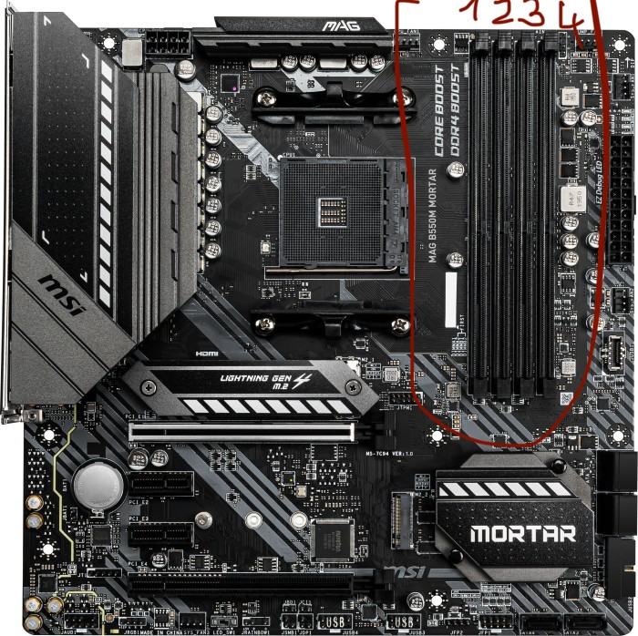

Wo stecken denn die RAM Module drin?
Und kannst du mal bitte auslesen, ob das E-Die oder was anderes ist und ob das ein Dual Rank ist oder Single.
Edit: sehe gerade. Du hast ja einen 3700X…
Dann wird es auch nicht viel besser.
Sind Micron B Die, single ranked
Sind im dual Channel gesteckt. 2+4 in deinem Bild.
Mich wunderts halt, dass andere mit fast den selben Einstellungen ca 10% geringere Latenzen haben?
Windows 10 ist frisch installiert.
Mit meinem alten 3900x, war das Optimum selbst mit Samsung B-Die ca 63-64ns. Also ist dein Ergebnis vollkommen in Ordnung, mehr gibts da nicht mehr raus zu holen.

Es lief bisher seit März 2021 nahezu problemfrei, bisauf ein UEFI Update was schon ewig läuft nichts geändert ausser Spannunf der Ram von 1,5 auf 1,55V (B-Dies und Temperatur 30-max 41 Grad, 48 im Sommer), einmal im Monat ein Reboot, jetzt merke ich dass das Bild hängt/ flackert, der Ton hakt, Bildschirme gehen 1x aus und wieder an, GPU Treiber stürzt ab, Ton ist weg und dann kommt der Windowsstart schon nach 7-9 Sekunden.
Bekomme 63 Errors angezeigt aber es gab nie weitere Reboots oder Probleme , der Counter war bis vor 3 Tagen leer.
Ram läuft bei Karhu nach 15 bis 18 Minuten in einen Error, zuvor 9 Monate fehlerfrei 6 bis 72 Std.

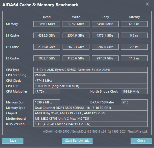

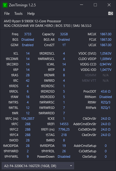

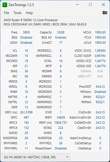

Der 5950X ist gestern in meinen PC eingezogen und er kann die 1900 MHz IF ohne Probleme, das was der 5900X nicht gepackt hat. Das sieht doch ganz nett aus :)

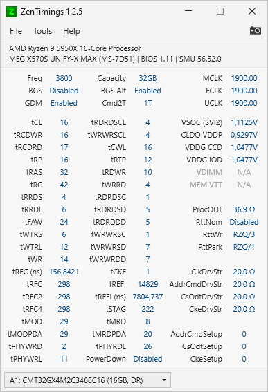

Wieso fehlt bei dir immer die vDIMM Spannung?
So unterschiedlich ist das :d
Mein 5950X kann 3800 nicht. Dafür taktet er extrem gut.
Mein 5900X kann 3800 locker. Dafür war er nicht der beste im Takt.
Und ein B2 ist es schon schon. :)
Gibt es darüber Infos was der mehr kann?
Das kann ich dir auch nicht sagen. Beim Dark Hero wurde sie angezeigt. Ich vermute, das liegt am noch relativ neuen MSI X570s Unify-X Max, dass das noch nicht komplett von Zentimings unterstützt wird. Die VDimm liegt bei 1,45V, mit 1,44V ging der Takt durch Karhu.
Also bei meinem Dark Hero gibts auch keine vDIMM. Aber da ich eh nur Zauber Kits ziehe, machts eh nichts :ROFLMAO:
VDIMM wurde mir noch bei keinem Board angezeigt mit Zentimings.
Liegt das nicht eher am RAM selbst?
Hmm merkwürdig.
