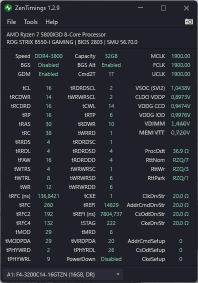

Absolut rockstable so bei mir. Keine Errors, keine Wheas. Über Stunden und Stunden nix. Weder idle noch Last. Trfc 240 bootet er nichtmal.

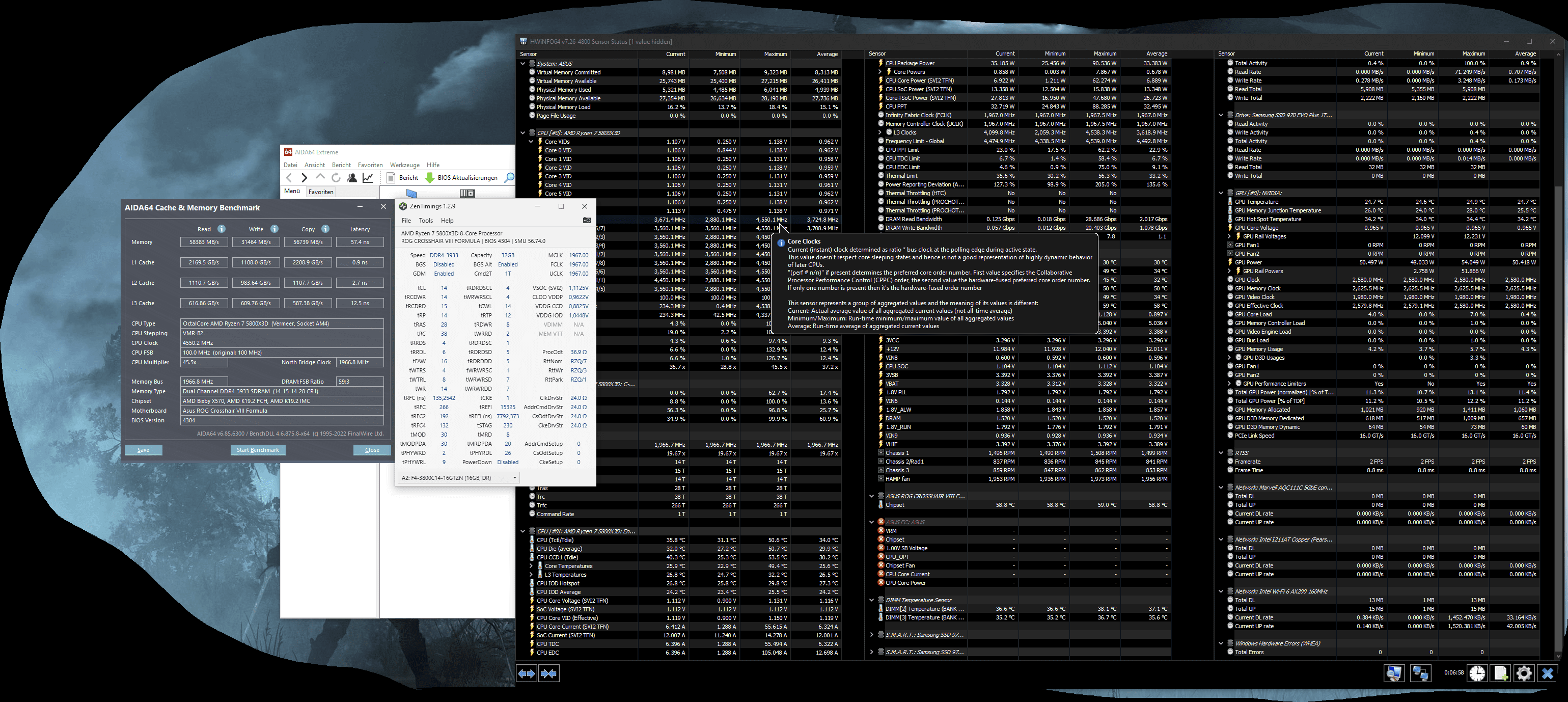

Und wie viel VDimm hast du dabei gegeben? , ich hab denselben RAM und bekomm die 4000 auch nicht hin;
Wie die Meisten halt aber versuchen kann mans ja nochmal
Edit:
Das ist mein Setting seit einigen Monaten komplett stabil
Lief mit 1,5V!

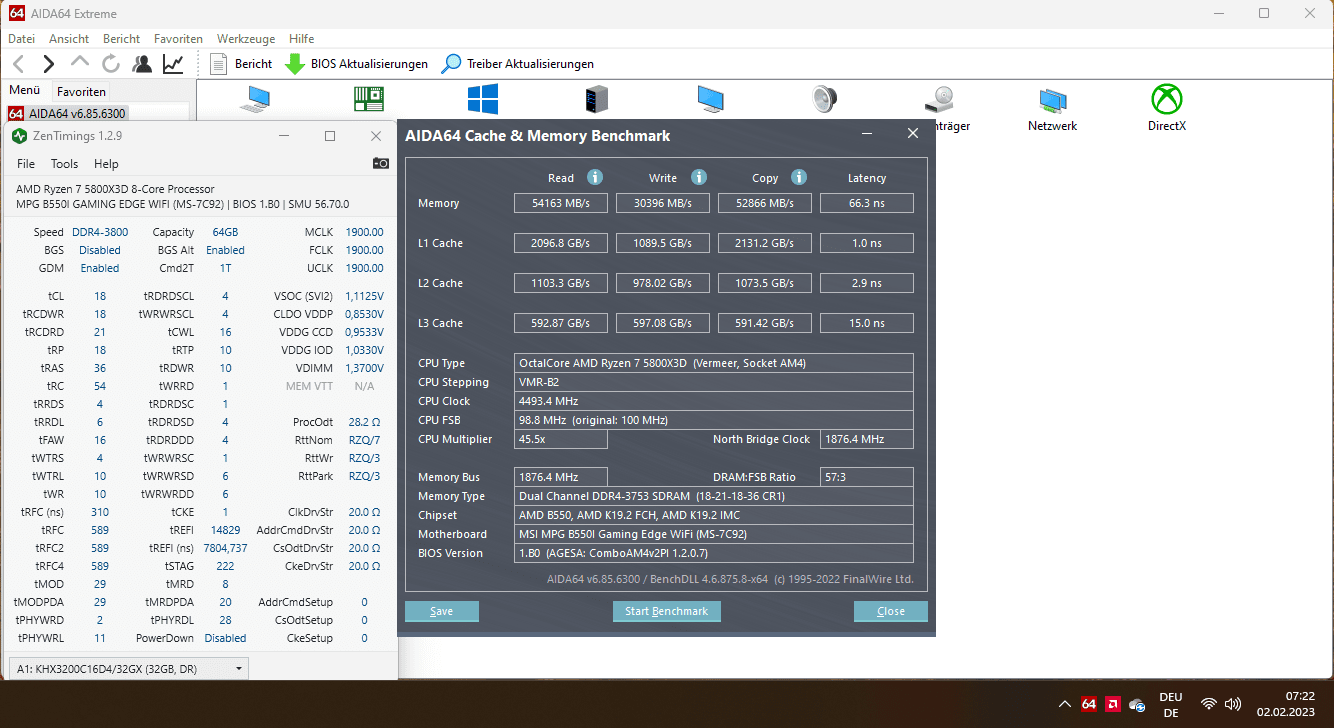

@kuch3nmann Na zuallererst mal hast Du ja wohl noch nicht viel Zeit reingesteckt, wenn Du mit vSOC noch nicht über die 1,10 hinausgekommen bist und trotzdem 4000 erreichst :O
Also schlag ich vor:
  • vSOC mal 1,1250, dann 1,150
  • tRAS und tRC schauen deutlich zu niedrig aus? Versuch mal tRAS 34 und tRC 50, also am besten mal 16-16-16-16-34-50-300 (-360 tRFC)
  • Es gibt Leute die der Meinung sind dass für 2000+ eine VDDP von 0,88 nötig ist, max 0,90 . Ich fahre bei 1800 mit 0,855 , kann das quasi bestätigen.

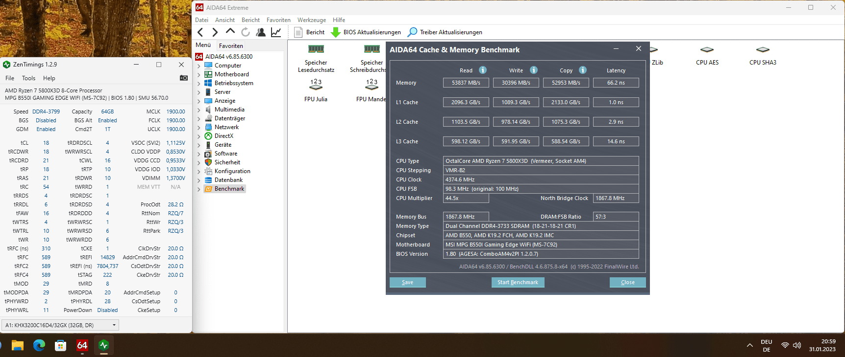

Hat wer eigentlich schon mal krasse Board Unterschiede bemerkt beim Thema IF > 1900MHz
Auf meinem GB Aorus Master 1900 hole, alles dadrüber bootet aber wheas nicht versucht zu beheben.
Auf meinem ASUS Hero geht nix über 1866MHz egal welche Spannungen, ich hab nur DOCP und rest der Timings auf auto gelassen, macht das Probleme? Oder Board so viel schlechter/ besser xD
"AUTO" Settings kann schon das Problem sein. So einige Boards stellen da willkürlich allen möglichen Schrott ein und dann läuft eben nix :rolleyes:
gerade mal selber low timings gesetzt, aber nada :(
Bin der Meinung im Discord war auch was von wegen Asus will nicht auf über 1900, aber so allgemein ist das nicht.
Gigabyte Aorus X570 Pro und MSI X570s EDGE Max machen jedenfalls genau das gleiche. Bei selber CPU und RAM. Booten beide bis IF2066. 2033 ist noch stabil (AIDA, Karhu...) zu kriegen aber alles über 1900 wirft WHEAs. Bei 1933 ließen sich die WHEAs auf dem MSI immerhin auf einen in mehreren Stunden reduzieren, weg gehts trotzdem nicht.
Fazit: beschissener IMC :shot:

@kuch3nmann Hehe - ja, hatte die Gelegenheit tRAS 21 auszuprobieren - und es war das schlechteste Ergebnis, das ich je mit 3800 hatte was die Latenz betrifft. Da war ich schon bei 63,5 ohne viele Background Task,s 64,5 im Alltagsszenario - allerdings mit anderen Timings / V / Rtt / CAD.
Github DDR4 OC Guide / MemTestHelper
Dort heißt es auch, tRAS min sei tRCD(RD) + tRTP
Ist wohl auch kein Wunder, weil bei mir tRCDRD 21 und tRTP 10 ist, also wäre tRAS min 31 .
tRTP krieg ich auf 6 runter, dann sind wir bei tRAS 28. Nutzt mir aber nicht viel denk ich, weil man mit tRAS + tRP = tRC ja letztere runterbekommen will. 28 + 18 wären dann 46, aber 50 bootet bereits nicht mehr.

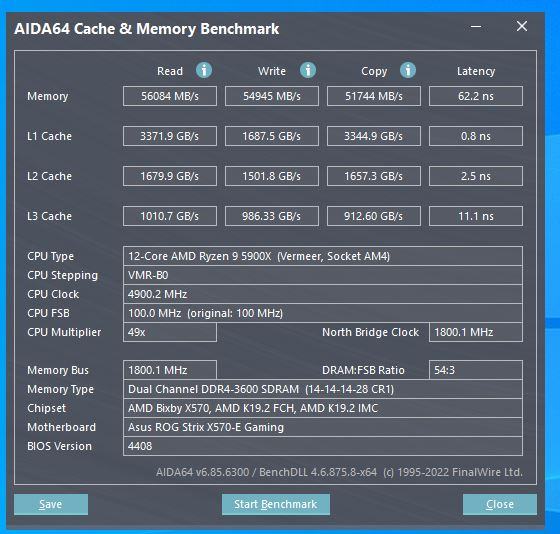

Hallo zusammen,
hatte bisher nur bisschen die letzten Seiten mit gelesen.
Ich habe bei meinen Rams bisher nur die Timings etwas straffer gemacht, da ich nicht so viel Erfahrung mit RAM OC habe.
Allerdings laufen die im Stabitest und Gaming bisher problemlos.
Grundsätzlich sehe ich bei euren AIDA64 Ram Benchmarks das die Write Geschwindigkeit nur bei 30000mb/s ist. Woran liegt das?
Habt ihr noch Tips wo ich bei meinen Einstellungen die Latenz Richtung unter 60ns bekomme?
Oder macht es Sinn auf 3800 zu gehen?

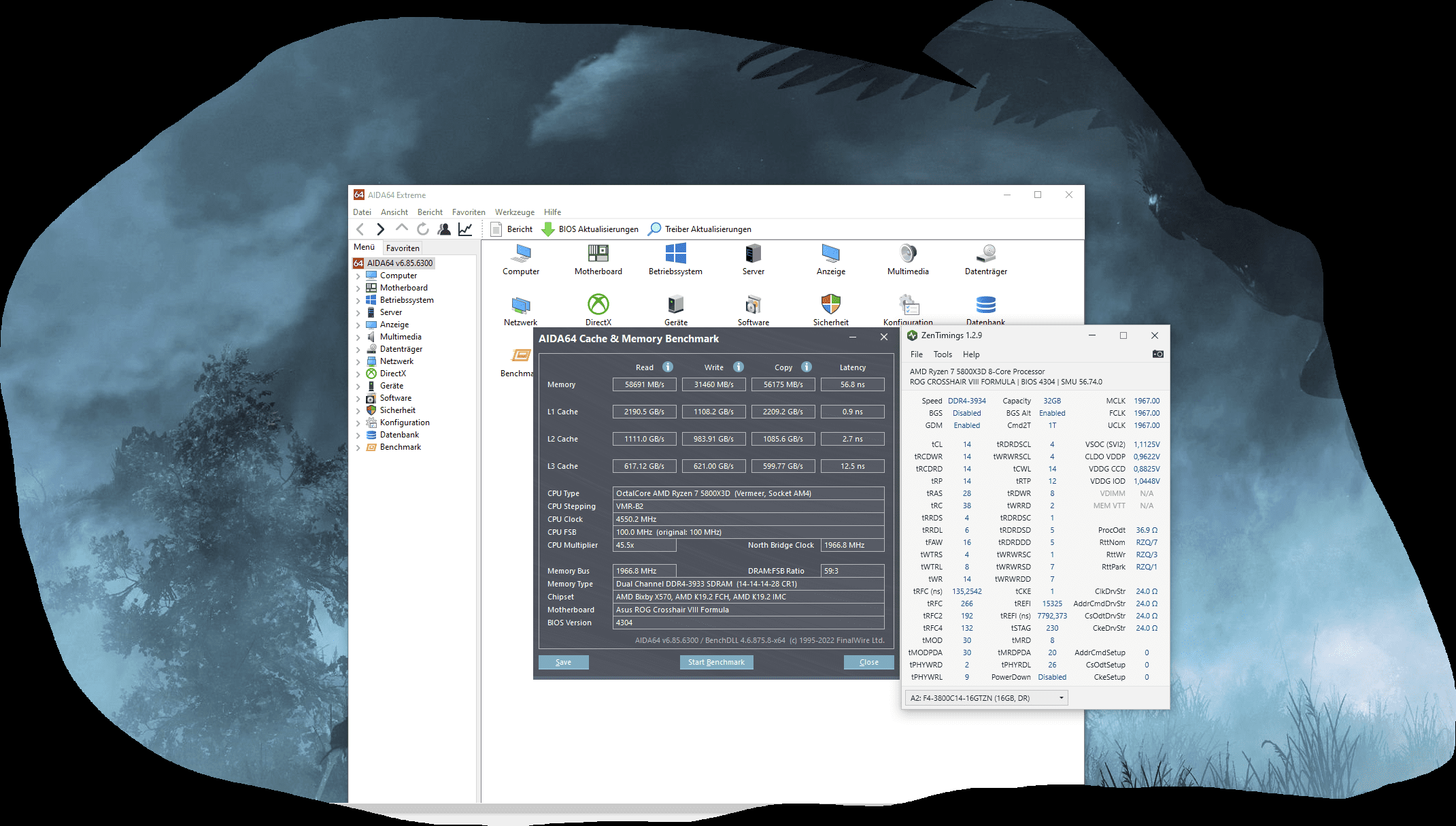

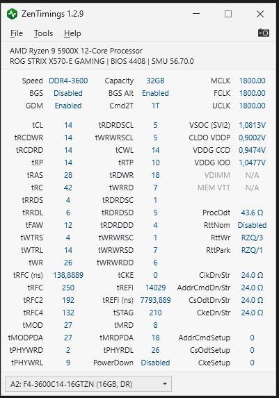

Write Speed liegt an den 2 CCDs Deines 5900X vs 1 5800X
Timings
Ev schneller als oben: RRDL 4 / WRTL 8
Bei Problemen:
ProcODT auf 30 / 32 / 36,9
RTP 10 ( 6 geht bei mir, aber bei B-Die anscheinend nicht unbedingt )
3800 macht natürlich Sinn anzugehen ;).
  • Subtimings siehe oben / gleich wie bei 3600
  • Haupt-Timings: starten mit
    • 14-14-14-14-28-42-252 (bei Problemen 260/266+)
    • 16-16-16-16-32-48-288
    • 16-16-16-16-34-50-300
Ach ja, und vDIMM 1,44 - 1,50. Wie viel hast Du jetzt?

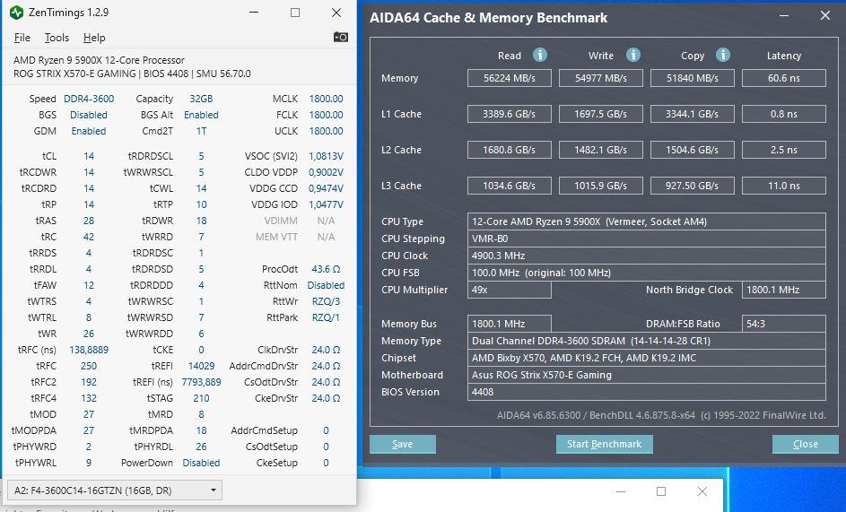

hi, danke für schnelle Antwort.
vDimm bzw. Ram Voltage ist auf 1.45V -> SOC etc. hab ich alles auf Auto.
1 Stunde RAM Stresstest werden die ca. 52-53 Grad warm.
Umstellen auf RRDL 4 / WRTL 8 hat scheinbar noch 2ns gebracht :)
3800 werde ich vielleicht am Wochenende angehen aber wieviel Leistung bringt es mehr? 3-4% und vermutlich muss ich dann mit der Spannung über 1.45? Sprich werden die Module auch wärmer.

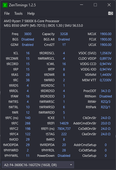

Warum nur die 2 Timings? Deine anderen machen tw auch echt wenig Sinn, deshalb hab ich die Dir ja alle kopiert ... Vor allem FAW, WR, RDWR. Bitte kopier die doch alle von mir :)
Und auch den Rest würd ich alles manuell einstellen... bei 3600 kann vSOC bei mir auf 1,0V , und IOD auf 0,95V
vDIMM kommt auf die Timings an. Bei 3800 C16 könnten die 1,42 - 1,44 reichen

Du kannst gerne mal meine settings testen, sollten zu 99% laufen und das mit 1.45v im BIOS ( 1.46v ZenTimings)
Meine Module werden dabei bis max 55°C heiss und trotzdem keine Fehler.
Read / write / copy knapp unter 60.000 MB/s

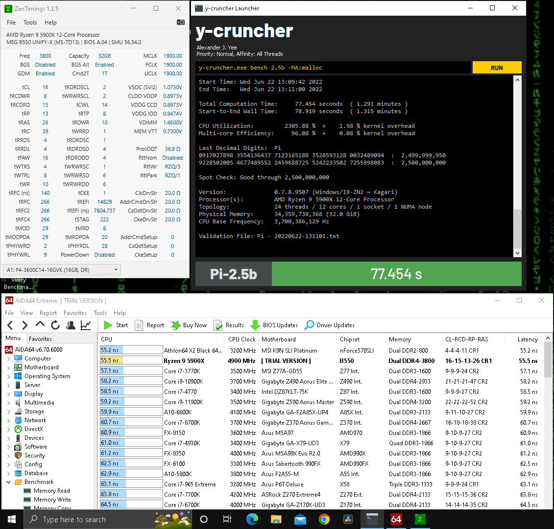

@meisterlecker
ich hab mit y-cruncher/ Linpack und anta777 mehrere Stunden getestet und ist komplett fehlerfrei durchgelaufen.
OCCT Mem liefert keine Fehler, Prime95 AVX LargeFFT + FireStrike Extreme Loop auch keine MEM-Fehler, aber WHEA. Zwar nur noch einen nach ca 6 - 10h, also eigentlich egal, aber halt doch ein WHEA - und der ist sehr hartnäckig 😆
mein 5900X haut auch mehr als 100 fehler in einem Durchlauf y-cruncher 2.5b raus, egal ob FCLK 1933 / 1966 oder 2000.
Hab dann spaßeshalber den zweiten CCD ausgeschaltet und mit einem Durchlauf y-cruncher waren es nur 8 whea. Hab aber nicht versucht es fehlerfrei zu bekommen, da es keinen Sinn macht einen 5900X auf 5600X zu kastrieren um FCLK >1900 zu stabilisieren.
Bei 1900 hast 0, oder ganz vereinzelte auch?
null, sogar mit VSOC bei 1.00v, VDDP 0.90, VDDG CCD 0.90 und IOD 0.95.
hab ja mal VSOC schrittweise bis 1.20v erhöht und dazu 1P8 bis 2.00v und IOD bis 1.15v. hat alles keinen Unterschied gemacht.
konnte whea nicht wegbekommen bei >1900.
1900 ist 100% frei von Fehlern, egal wieviel ich cpu und ram stresse.

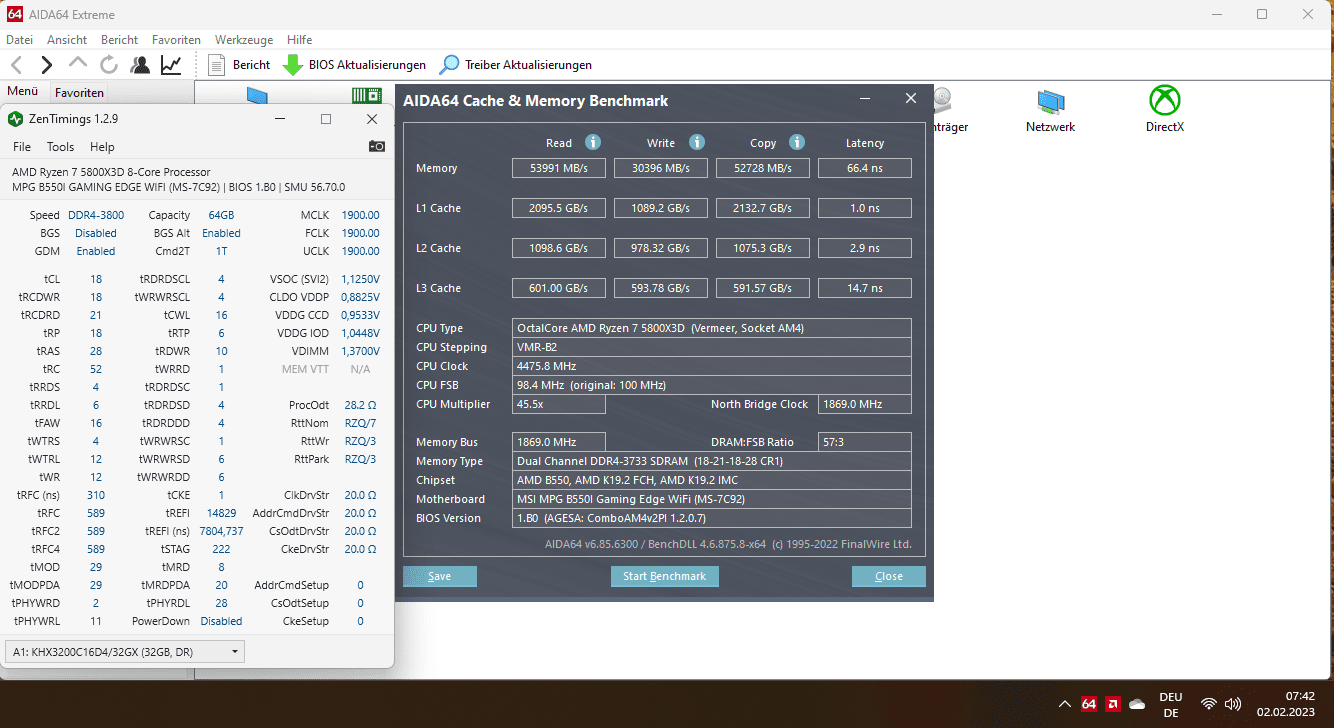

Habe mit dem 5800X3D grad die Situation, dass ich genau einen bekomme nach eben 6-10h. Ist etwas langwierig den wegzutesten 😆
Aber ich suche ja auch das wirklich das untere Limit jeder Spannung und jedes Widerstands. Rttpark 1 / 240 Ohm würde wahrscheinlich helfen, ich find aber 3 / 80 sympathischer und muss doch auch reichen?
Wenn das nicht hilft wird statt vDimm 1,37V dann 1,40 - 1,44 getestet.
GPU-OC ist auch reduziert, hat mir auch schon WHEA provoziert, meist gleich mit Hard Reset. Ich hab irgendwie die Hoffnung dass es auch am GPU-OC liegen könnte, ev im Zusammenhang mit SAM?
