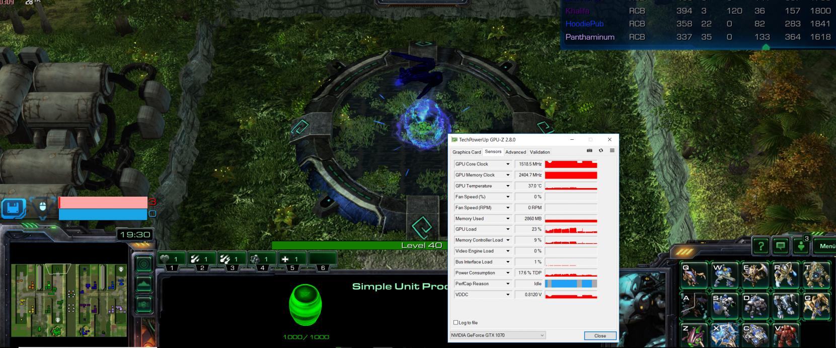

Hi, habe vor ein paar Wochen ein neues Ryzen System zusammengebaut, lauft auch fast alles wie es soll, aus StarCraft 2.
Ich weiss das Ryzen Performance technisch nicht gerade super ist in SC2, aber mein Problem ist das ich immer wieder kurze Lags von 1-2 Sekunden, in Regelmäßigen Abständen.
Ich komm einfach nicht dahinten woran es liegen könnte, OC habe ich schon herausgekommen, Speicher hatte ich auch schon mal auf 2400 runter gestellt, macht aber kein unterschied.
Habe mal ein Screenshot gemacht von GPU-Z, da sieht man es auch gut.

Ja nur 2 Kerne, aber es sollte doch trotzdem normal laufen, ohne diese Ruckler in regelmäßigen Abständen.

Problem gefunden, es liegt am Nvidia Treiber, habe jetzt einen alten drauf von ende letzten Jahres, seitdem keine Probleme mehr. :wall:
