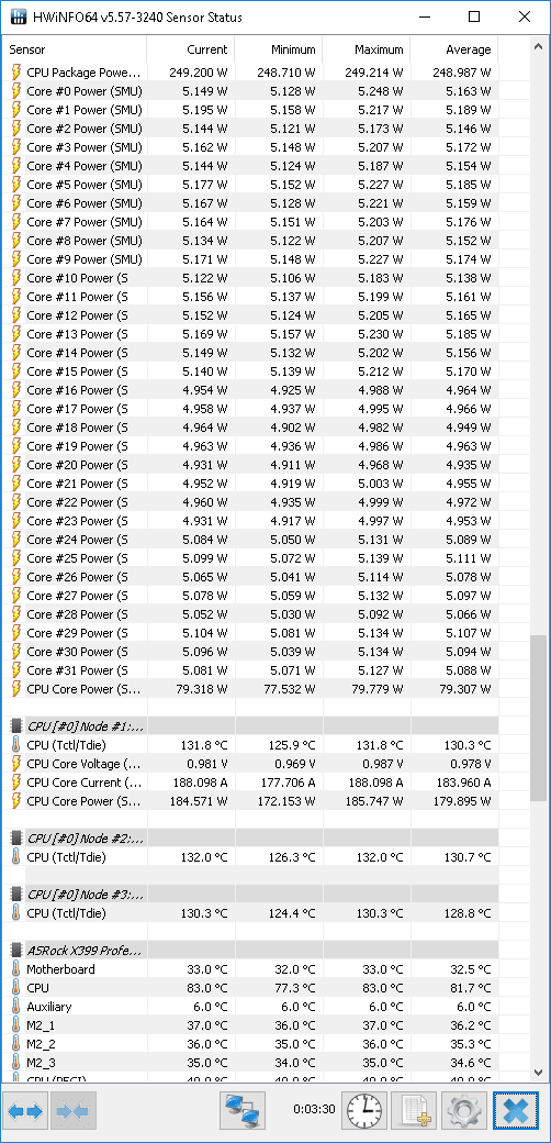

Der 2990WX läuft mit Houdini 6 auf 3,1 - 3,15 GHz, wenn das power limit beachtet wird und der Speicher auf 3200 eingestellt ist.
Houdini 6 bringt dann 71,9 MN/s
Verbrauch unter Last: 340W
Wenn der Speicher auf 2133 läuft (setup defaults), läuft er mit Houdini 6 mit power limit auf 3,4 GHz, erreicht 71,7 MN/s und verbraucht genau gleich viel.
Hwinfo gibt da jeweils ~248W CPU power an.

Wenn das Power Limit von 250W gehalten wird, was laut den 248W die HWInfo meldet ja der Fall zu sein scheint, dann ist klar wieso die Kerne bei der schnellen RAM Einstellung runtertakten müssen, denn schau Dir mal hier bei Anandtech an wie groß der Anteil der IF an der Leistungsaufnahme beim TR2 ist. Da der Takt der IF an den des RAM gekoppelt ist, steigt deren Leistungsaufnahme natürlich auch mit steigendem RAM Takt. Probiere doch mal die Takte zwischen den beiden Extremen aus, vielleicht bekommst Du da ja mehr MN/s raus bei vermutlich wieder gleicher Leistungsaufnahme.

Es ist ganz einfach: das Mobo begrenzt die Leistungsaufnahme der CPU im default Betrieb auf 250W. Und wenn nicht mehr vorhanden ist, taktet die CPU entsprechend nicht so hoch.

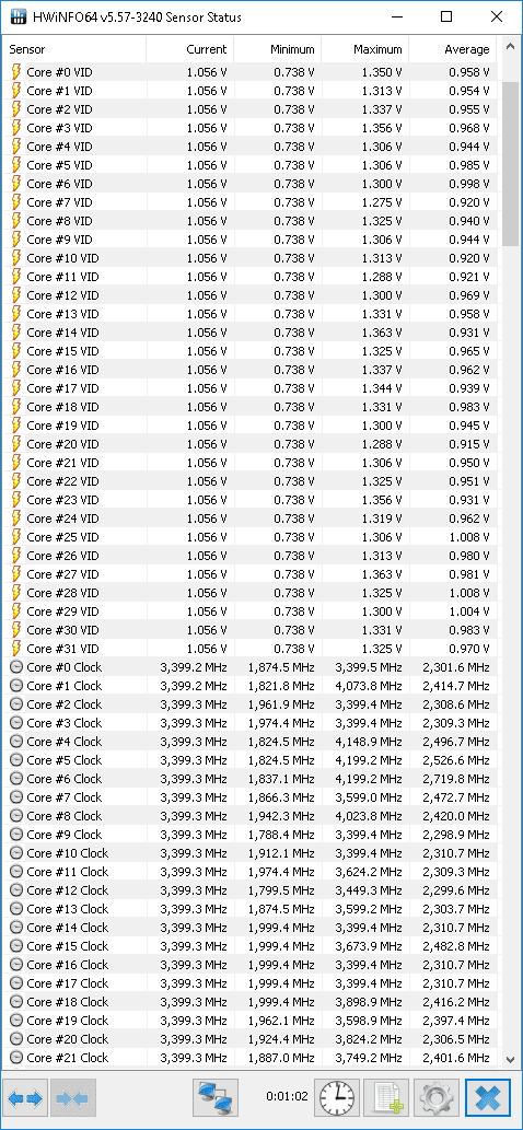

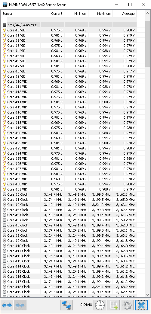

Undervolting hab ich eben ausprobiert - die Frequenz geht hoch, aber die Rechenleistung bricht deutlich ein (~65 MN/s)
Werte bei 3200 RAM setting und default voltage:
Und bei 2133 RAM:
Naja wenn man die Screenshots anschaut, ist das wirklich bloß eine leichte Tendenz zur höherer Frequenz. Interessant dass die Rechenleistung dadurch einbricht.
Ich glaube wir verstehen da die Regelmechanismen noch nicht wirklich. Wenn ich davon aus gehe, dass er mit dem UV eigentlich stabil läuft (also keine Fehlerkorrektur anspringen muss), dann sollte das beim TR wegen der Begrenzung durch Strom und Wärme, eigentlich einen doppelt positiven Effekt haben. Weniger Spannung -> Weniger Stromaufnahme -> Weniger Wärme, was hier natürlich (nur zur leichten) Tendenz zu höherem Takt führt. Aber das dadurch die Leistung fällt macht keinen Sinn..
Hat da ein CPU Technik "Profi" ala Holt, fdsonne, etc. eine objektive Erklärung?
Äh, sorry - das sind Screenshots von default Einstellungen. Hab ich geemacht, damit Du die Spannungen im Normalzustand siehst. Mit Undervolting geht er auf ~3,3 GHz.
