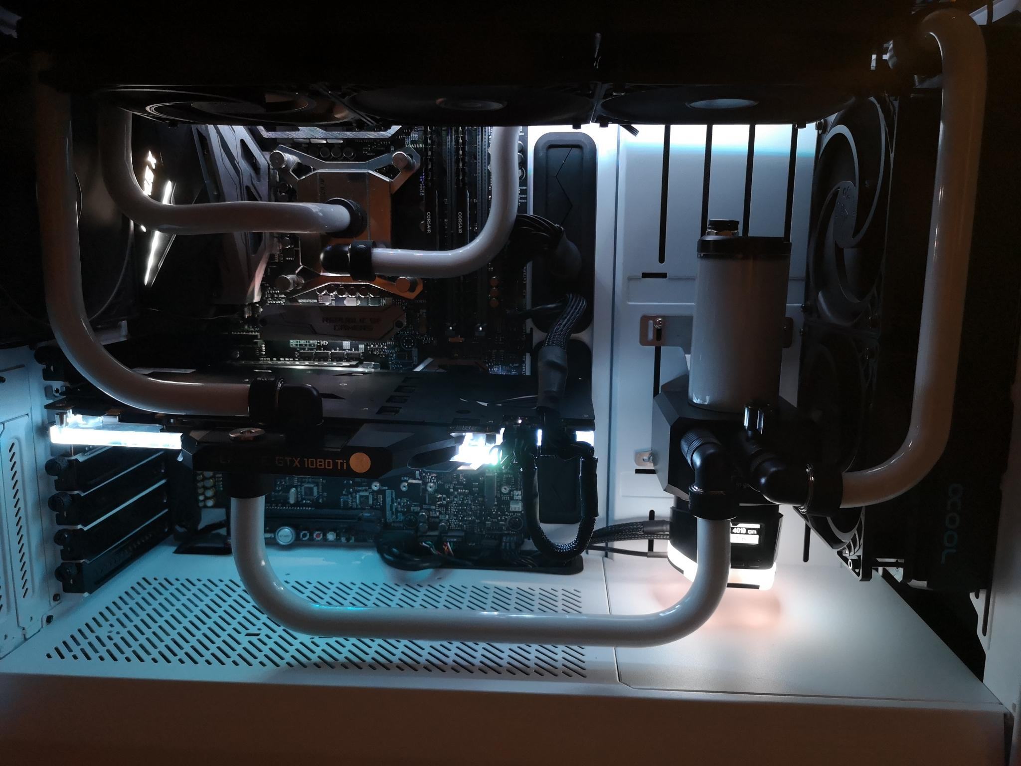

Hallo liebes Forum,
wie jeder sehen kann, ist dies mein erster Eintrag. Ich hoffe daher auf eure Geduld.
Aktuell stehe ich zu Hause ohne Internet da, und die Unvernunft in mir hat mich zu einem Bastelprojekt ( neuer PC ) getrieben.
EIGENTLICH ist dieses Projekt auch schon abgeschlossen und steht wie folgt in meinem Wohnzimmer.
- Fractal Define S2 Vision Blackout
- 4x Corsair 140 ML Pro RGB
- Speclux RGB LED Strip 12V
- Ryzen 5 3600
- Be Quiet Dark Rock Pro 3
- MSI B450 Pro Carbon AC
- 32 GB Ballistix Sport LT 3200
- Powercolor RX 5700XT Red Devil
- Be Quiet Straight Power 11 750W
Das Ganze sieht dann aktuell so aus.
Soweit so gut, aber irgendwie macht mich der große Luftkühler nicht wirklich glücklich.
Na gut, vielleicht habe ich auch einfach nur Lust zu basteln und das System noch unter Wasser zu setzen.
Also bin ich bereits mitten in der Planung für den weiteren Umbau.
Aktueller Stand der Planung:
- 360er Radiator in den Deckel
- Befüllung mit Fillport im Deckel
- 240er Radiator im Keller
- Abschluss der PSU Abdeckung mit Gehäusedurchführungen
- Kugelhahn am unteren Radiator
- Aquacomputer D5 Next als Pumpe
- CPU Kühler EK Water Blocks EK-Velocity AMD RGB - Nickel + Acryl
- GPU Kühler für die Karte existiert noch nicht. ggf. die (neue
) Karte direkt wieder tauschen, oder erstmal unter Luft laufen lassen.
- Belüftung unterer Radiator 2x Corsair ML120 RGB
- Belüftung oberer Radiator Alpenföhn Wing Boost 3 RGB 120mm Triple
- AGB habe ich noch keine perfekte Lösung für gefunden.
Ein paar erklärende Worte zur Planung:
Radiatoren:
Der 360er im Deckel ist gesetzt wegen der schönen Gehäusevorrichtung und es ist ja eh die funktionalste Stelle.
Ein 360er in der Front würde passen, aber dafür müsste ich wohl die 3 140er Lüfter ersetzen, was ich nicht machen möchte/werde. Alternativ könnte ich am Rahmen natürlich den Rad von der einen und die Lüfter von der anderen Seite verschrauben, dann kann man den 360er ggf. auch hinter die 140er Lüfter hängen, aber dazu habe ich weder Erfahrungen noch Ideen gefunden.
Der 240er im Keller soll die nötige Zukunftssicherheit bringen, um stärkere CPU und GPU'S verbauen zu können.
Pumpe:
Klar würde es auch jede andere D5 Pumpe tun, aber die Steuerung über die Aquasuite ist nice, der Tempsensor und der PWM Port für die Lüftersteuerung deutlich sinnvoller als die MB Steuerung.
Kühler:
Hier habe ich geschwankt zwischen dem Aquacomputer kryos next vision und dem EK. Der EK befeuert zufällig den letzten freien RGB-Platz (12V) am Board und gefällt mir gut.
Belüftung:
Die beiden ML's für den 240er passen noch an den Corsair 6Port RGB Controller (der ja am Corsair Pin auf dem Board steckt) und ich bin begeistert von der ruhigen Laufleistung der großen ML's.
Danach ist der Controller leider voll und ich müsste einen Commander Pro oder etwas ähnliches verbauen.
Daher müsste ich wohl bei den 360er Lüftern auf eine Alternative wechseln. Hier bieten sich die Alpenföhn nach Leistung ( Reviews ) und RGB Kompatibilität ( ein 3 Pin Port wäre nach der Planung genau noch frei ) an.
Verschlauchung:
Unter der PSU Abdeckung Aquacomputer Plug&Cool 8/10 ( Da habe ich einfach von einem alten Projekt seit 15 Jahren noch Anschlüsse und Winkel rumfliegen. Ausserdem ist Softtubing in dem Bereich ja gesetzt, da die Abdeckung abnehmbar bleiben muss.
Oberhalb soweit möglich 14er Hardtubes mit Bykski Typ 3 Fittingen ( das System mit der Gummilasche macht einen super Eindruck )
Soweit Hardtubes nicht möglich sind, bzw Verbindung Gehäuse-CPU ( solange keine Graka eingebunden ist ) 13/10 Softtube
AGB
Da bin ich noch unentschlossen. Eigentlich hätte ich gerne ein Ultitiop verbaut und darüber einen 150er Eisbecher Lite. Dann die Pumpeneinheit in beide Richtungen mit Softtubes verbunden und man hätte sämtliche Vibrationen abgekoppelt.
Aber mit dem Rad in der Decke wird das ein ernstes Platzproblem und ich fürchte, ich muss doch einen Eisbecher D5 nehmen.
Vielleicht hat hier ja einer von euch noch einen guten Tipp.
So bis hierhin erstmal nur erzählt, ab jetzt ein paar Fragen, Problematiken, die ich an die Schwarm-Intelligenz geben möchte.
Das ganze Thema steht und fällt mit ein paar kleinen Punkten.
- Passt der 240er Radiator in den PSU Bereich mit Netzteil? Laut Maßband so ziemlich genau, was die Kabelsituation vom Netzteil allerdings nicht verbessert. ( Aquacomputer Airplex pro 240 / 2x 120ML Pro RGB in der Post )
- Passt der bestellte Fillport in das Gehäuse? ( Aquatuning Fillport black nickel universal in der Post )
- Passen die Gehäusedurchführungen auf die Öffnungen in der PSU Abdeckung ( EK-AF Gehäusedurchführung G1/4 Zoll - Black Nickel in der Post )
- Finde ich einen AGB der gut aussieht und im besten Fall die Pumpe etwas mit entkoppelt? Verbinde ich diesen dann mit Softtubes, oder geht auch eine Verbindung mit Hardtubes was Vibration angeht.
Ich weiß, das ist eine ganz schöne Wall of Text geworden, aber vielleicht finden sich ja 1-2 Profis unter euch, die mir entweder allgemeine Tipps geben können, oder spezifisch zu folgenden Themen:
- Welcher 360er Rad in den Deckel eines S2? ( sieht ein 45er noch aus? / Plane aktuell mit einem Magicool G2 )
- Sieht es sehr scheiße aus, wenn man 2 verschiedene Lüfterarten mischt, oder sollte ich dann doch den Commander Pro kaufen und einheitlich bei den ML Lüftern bleiben?
- Was würdet ihr für einen AGB verbauen in dem Fall ?
- Spricht irgendwas gegen die Mischung der verschiedenen Verschlauchungen?
Wer auch immer soweit gelesen hat, dem sei gedankt.
Freue mich wirklich über jede Anregung, oder Kritik und jeden Gedanken zu meiner Planung.
Nagut, dass der Umbau nicht nötig ist, das weiß ich bereits.
Dann erwarte ich mal eure Meinungen.
So long,
Nisha
