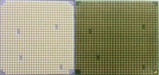

Habe etwas im INet gewühlt und bin bei ComputerBase fündig geworden. Das Problem ist wie vermutet die fehlenden Pins in der Mitte der CPU bzw. des Sockels.
A64FX Sockel 940: (rechts)
A64FX Sockel 939:
Wenn man etwas zählt dann kommt man zu dem Ergebniss das die 2 oberen freien Bereiche nicht identisch sind. Von daher passt es nicht und es gibt auch kein was wäre wenn.

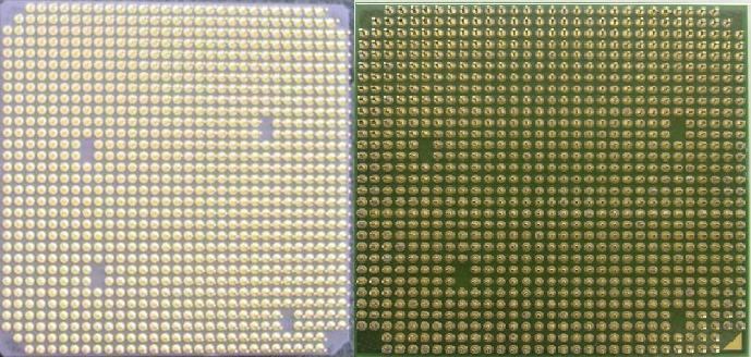

Nicht wirklich. Das es mechanisch nicht passt stimmt, aber nicht wegen der "Ecke" die du beschrieben hast :rolleyes: :d
Ich habe die Pics mal eben mit Paint :fresse: kombiniert. Da kann man's sehr gut erkennen ;)
attachment.php
