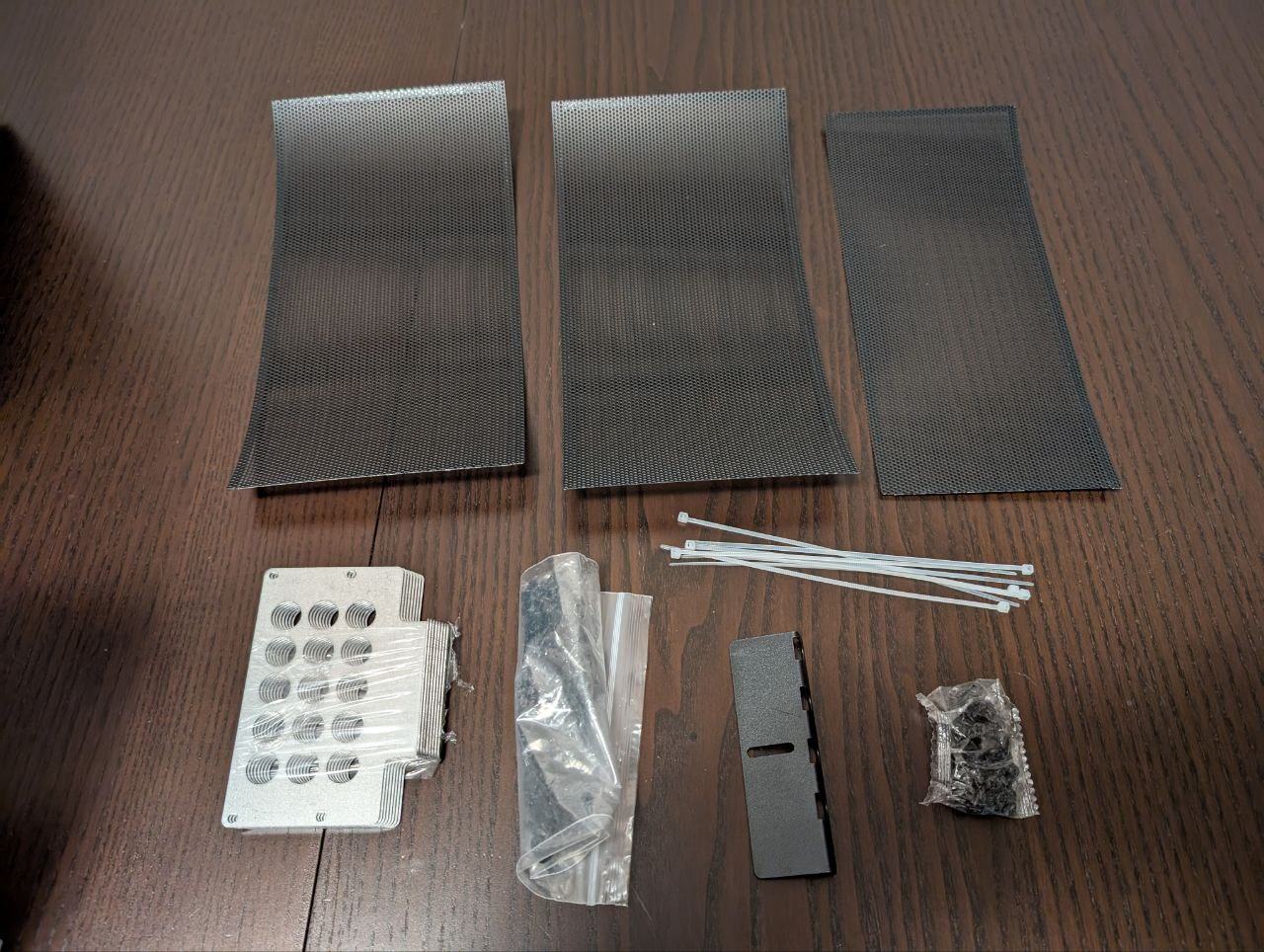

Zubehör:

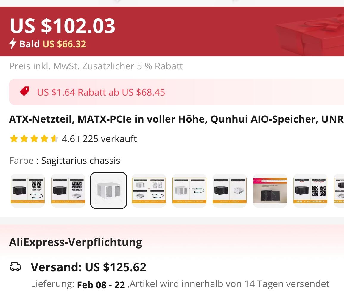

Ich habe bei Aliexpress ~142€ inkl. für das Case ohne extra Zubehör (Kabel, Kühler, Lüfter) bezahlt, wovon der Versand allein 65€ gekostet hat. Lieferzeit waren ~5 Wochen und damit deutlich länger, als ich es sonst von Chinabestellungen gewohnt bin. Aktuell kostet das Case bei dem Shop ~180€ inkl.:

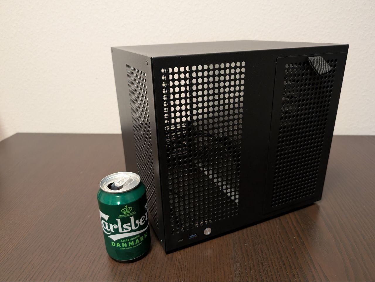

Da der Server mit in meinem Netzwerkschrank soll, habe ich ein möglichst komptaktes mATX-Case gesucht (und gefunden).

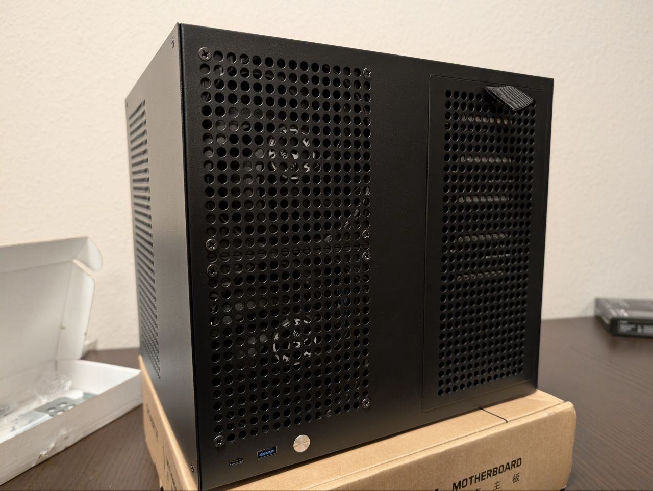

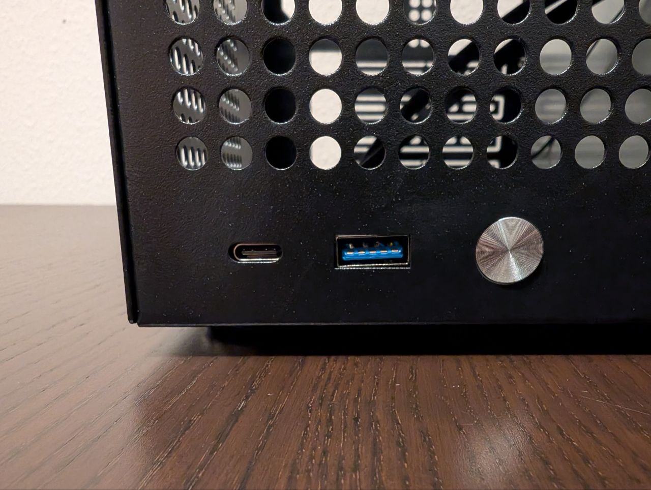

Für ein Noname Chinacase ist das schon richtig viel Geld, mein O11 Evo hat zu Release jedenfalls weniger gekostet. :d Qualitativ ist es aber eben doch nur ein Noname Chinacase, so sitzt beispielsweise die Blende vor den Einschüben sehr stramm, die Frontanschlüsse schielen etwas und am IO war es auch etwas verbogen. Ingesamt bin ich aber doch zufrieden bzw hätte es schlimmer erwartet und würde es prinzipiell wieder kaufen.

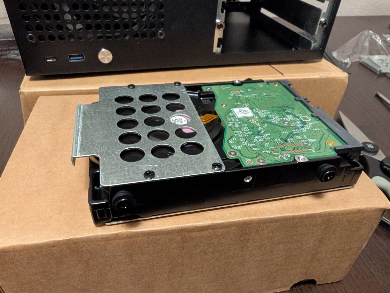

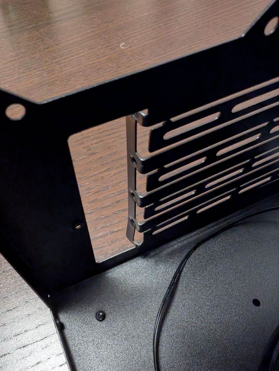

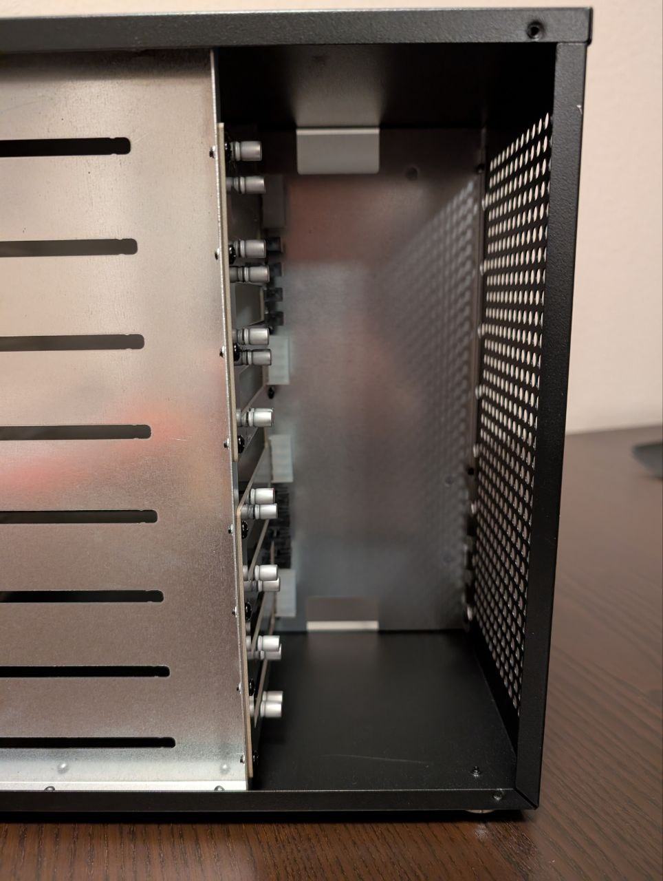

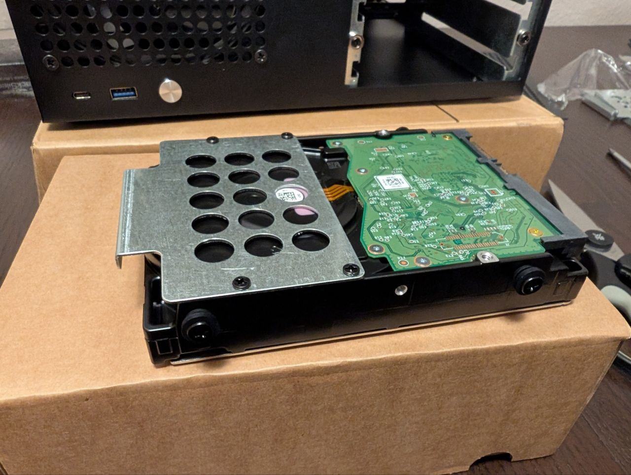

Die Blende vor den Einschüben hat eine Stoffschlaufe zum Abnehmen und wird magnetisch gehalten. Die Platten werden ohne Caddy verbaut, stattdessen werden Gummpuffer eingeschraubt und ein Griff montiert:

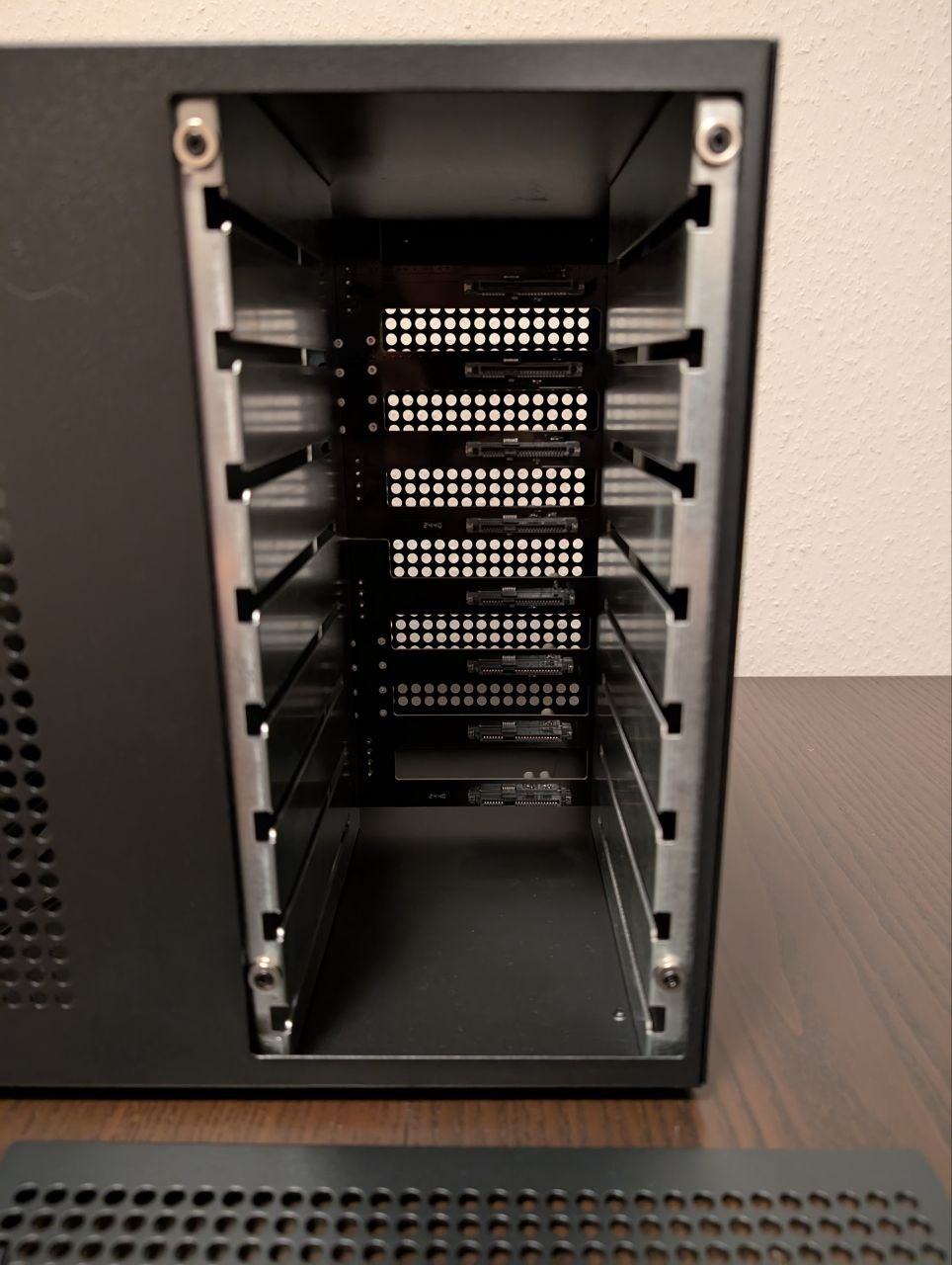

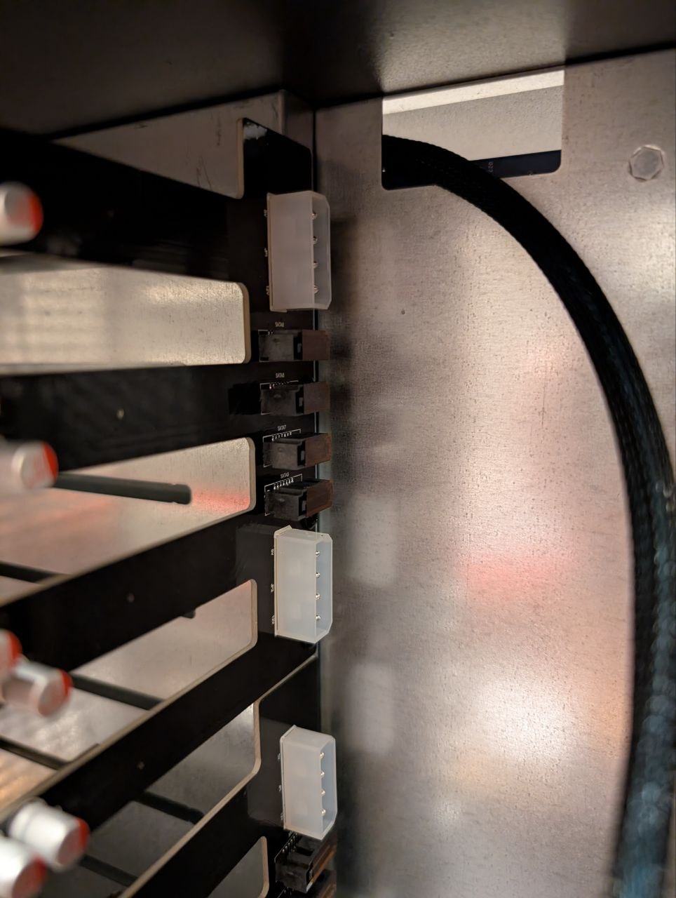

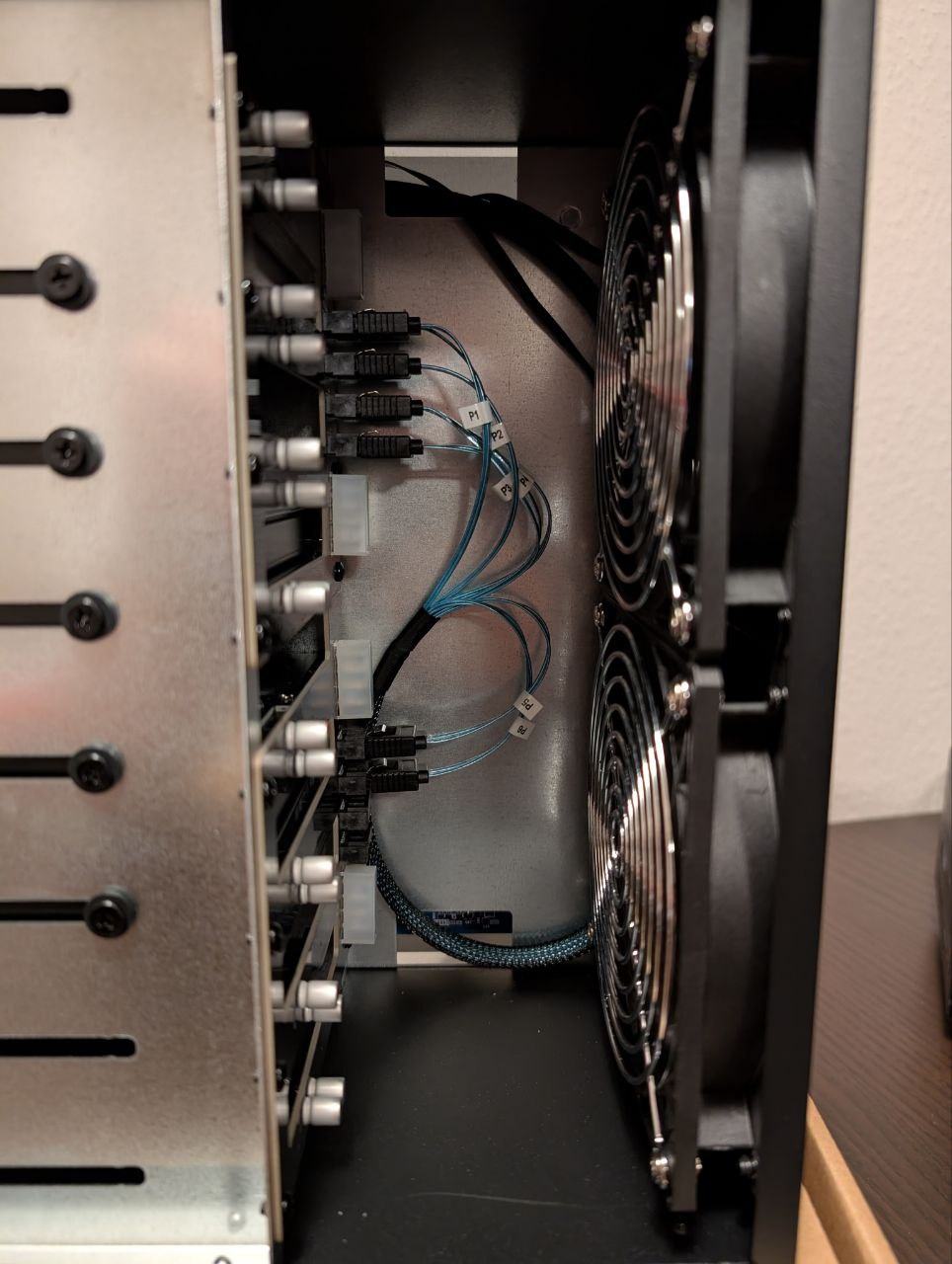

Die Backplane hat 4x Molex und 8 einzelne Sata-Anschlüsse:
photo_2025-01-16_21-51-12.jpg photo_2025-01-16_21-50-54.jpg photo_2025-01-16_21-50-32.jpg

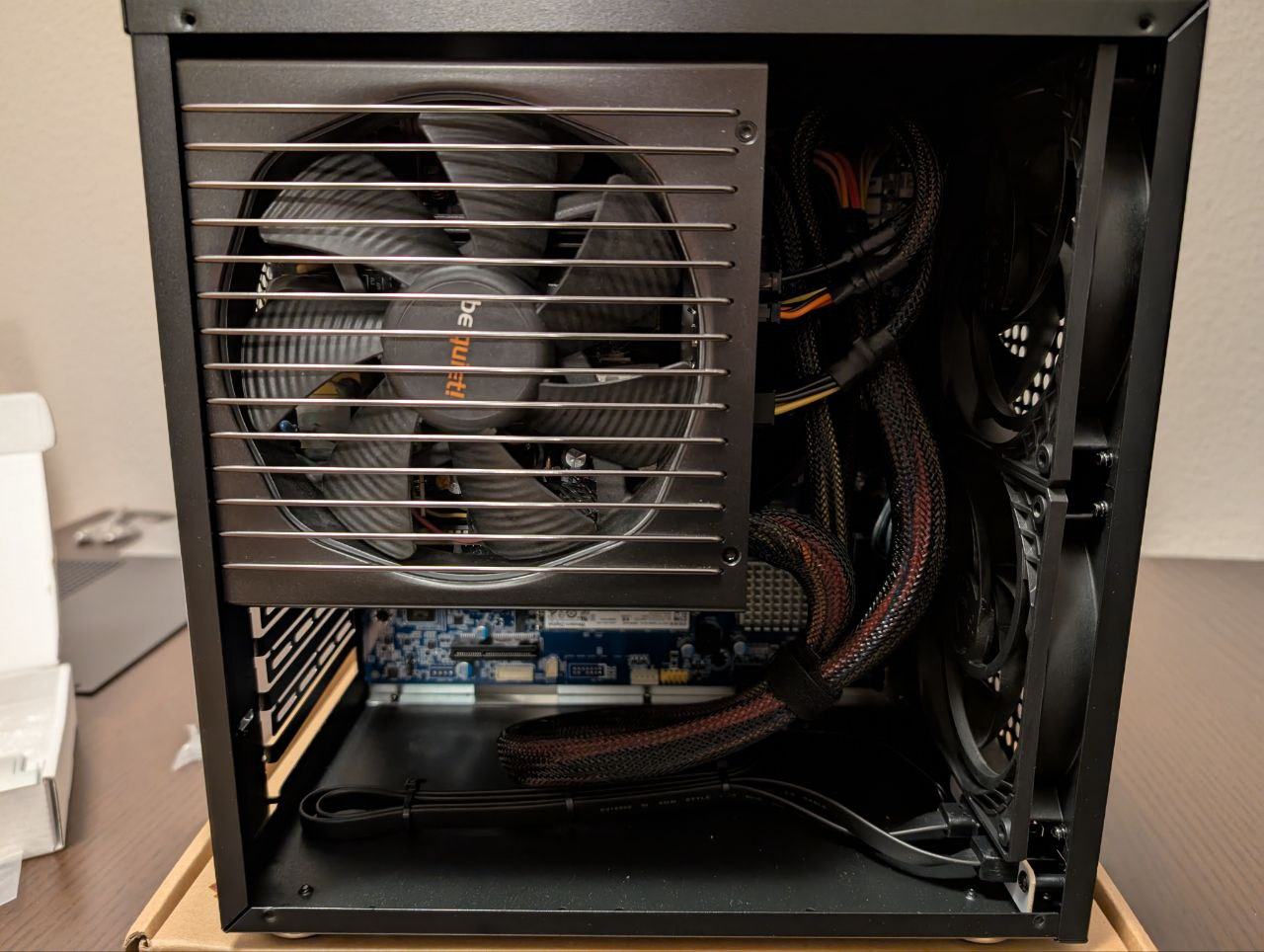

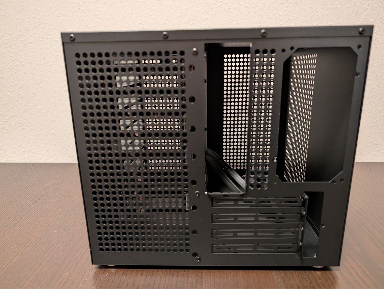

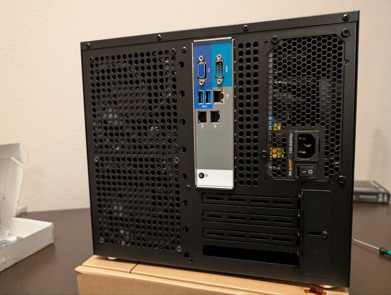

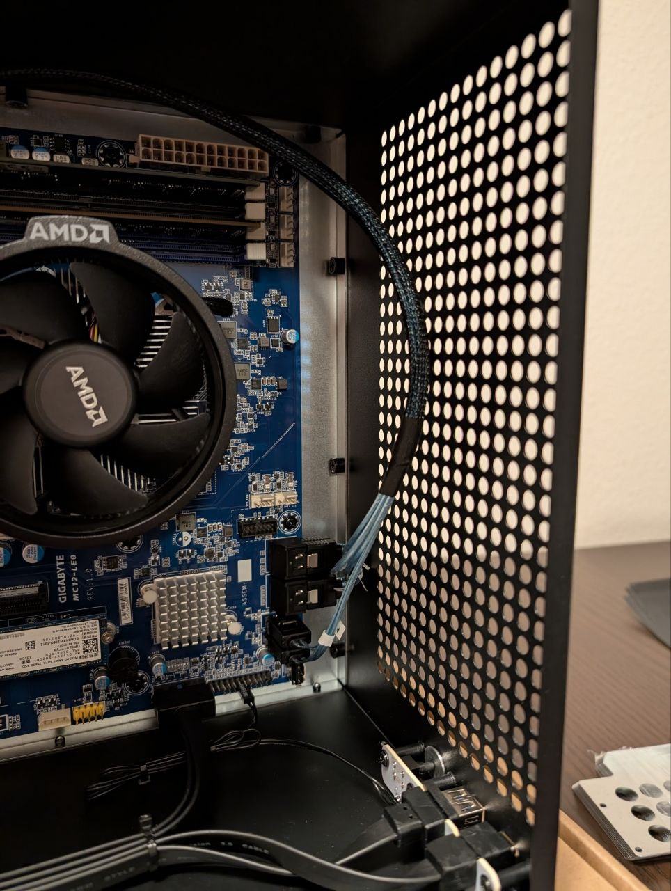

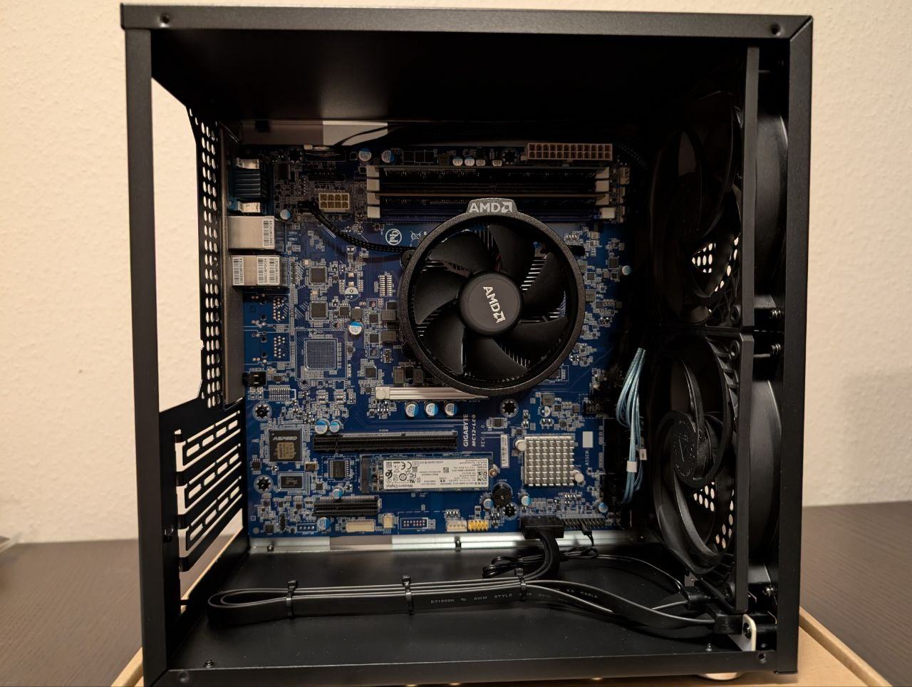

Ingesamt ist es durch die kompakten Abmaße sehr eng im Case, weshalb ich dringend empfehle sich beim Zusammenbau etwas Gedanken zu machen, was man wann anschließt. Auch bietet das Case, abgesehen von zwei Kabeldurchführungen von der linke in die rechte Kammer, keinerlei Möglichkeiten zwecks Kabelmanagement. Zwar passt ein ATX-Netzteil, bei einem Neukauf würde ich aber dennoch ein kompakteres SFX-Netzteil sammt Adapter in Betracht ziehen.
photo_2025-01-16_21-49-47.jpg photo_2025-01-16_21-47-04.jpg photo_2025-01-16_21-49-51.jpg photo_2025-01-16_21-49-55.jpg photo_2025-01-16_21-50-06.jpg photo_2025-01-16_21-47-05.jpg

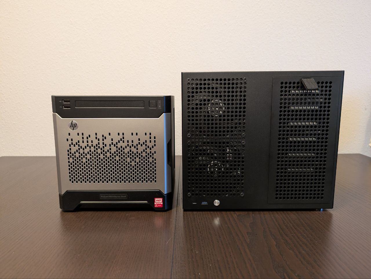

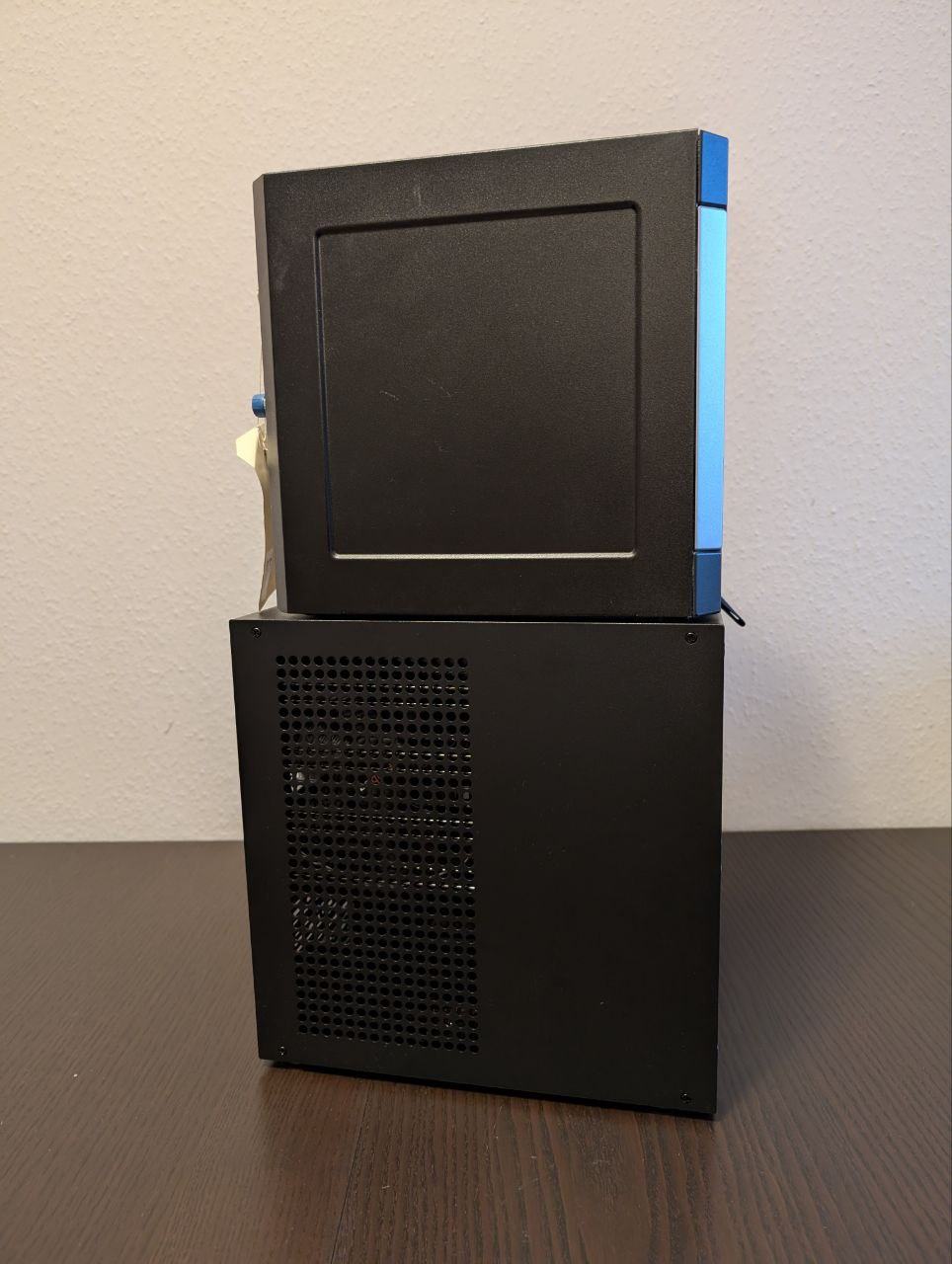

Größenvergleich zum Microserver Gen8:

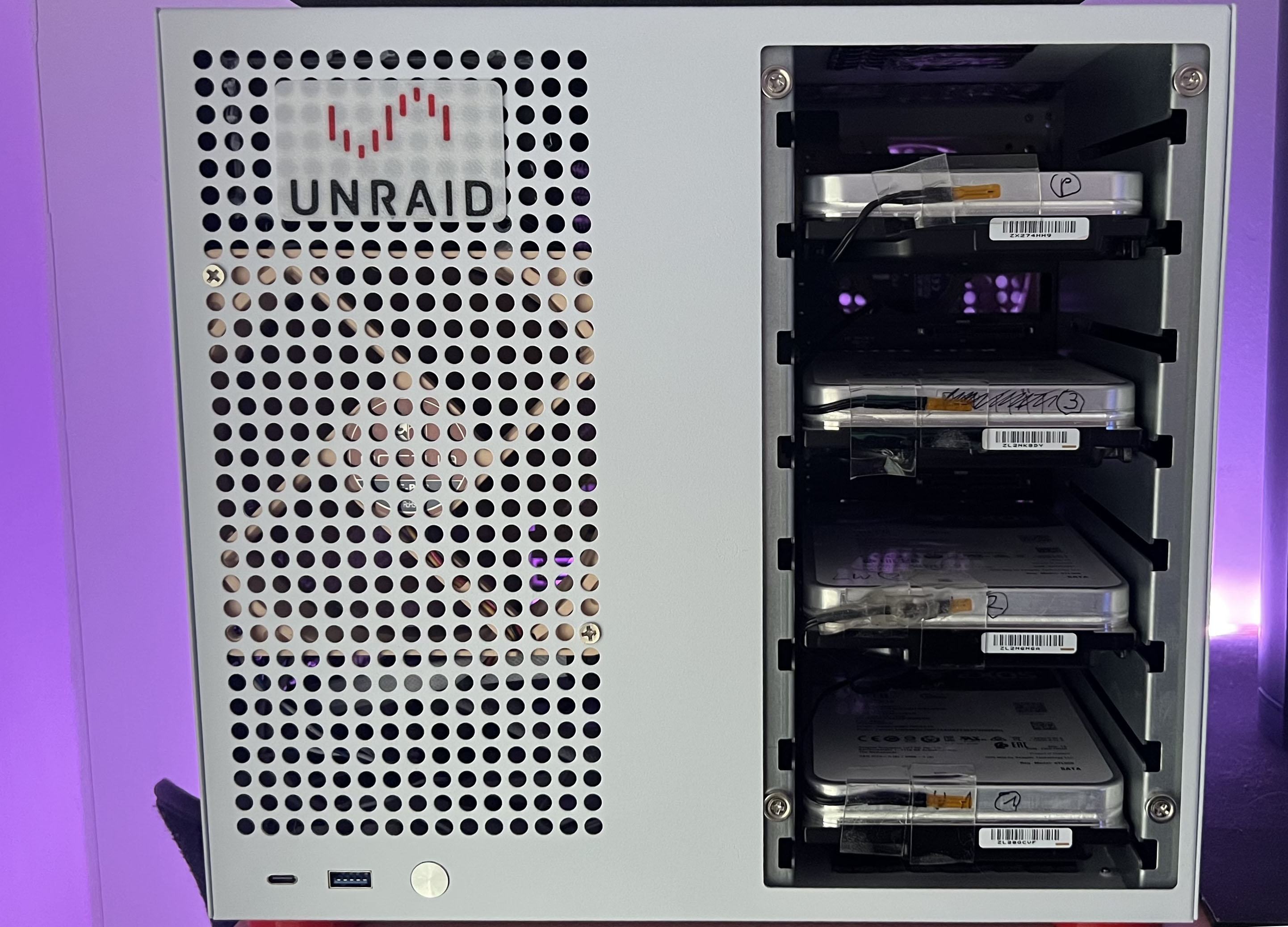

Ich hb das Gehäuse schon ca 6 Monate in Verwendung. Zur Zeit sind 4 Platten darin welche über eine aktive Lüftersteuerung von aquacomputer gekühlt werden.
Auf jeder Platte sitzt ein Temp Sensor und die Lüfter werden dementsprechend angesteuert. Da die Platten kaum drehen gibt das auch kaum hohe Drehzahlen der beiden 120mm Lüfter.
Im Fall des Falles hab ich aber noch keine Platte über 36 Grad gebracht. Dann laufen beide Lüfter mit ca 1100 Touren was trotz der Backplane die Platten eben unter 40 Grad hält.
Ansonsten laufen die beiden mit ca 300 U/min lautlos.
Bei Vollbestückung mit 8 Platten mag das etwas anders aussehen aber ich habe keine Zweifel das auch dann die beiden Lüfter mit der Kühlung zurecht kommen.

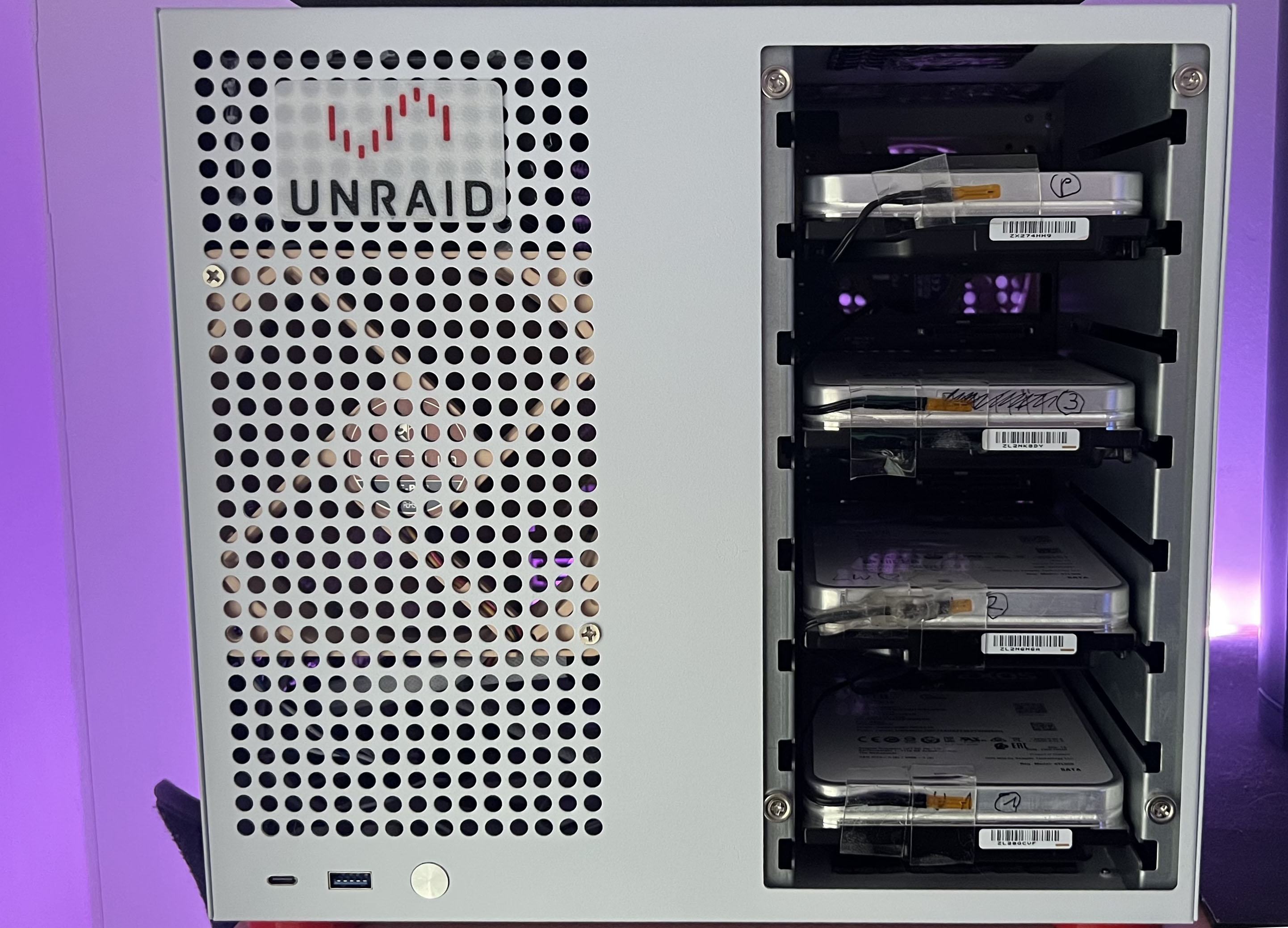

Ich finde es ein ziemlich geniales Gehäuse für diesen Zweck. Nicht das gefälligste und auf jeden Fall eher günstiger Machart. Es gibt auch keine LED etc.
Hab ich aber hinter dem Unraid Logo nachgerüstet (HDD LED) .

Ich nun gerade nochmal gemessen und die beiden Molex an den Backplates (es sind zwei mit jeweils 4 Ports) sind jeweils parallel angeschlossen, es reicht also auch ein Molex pro Backplane.

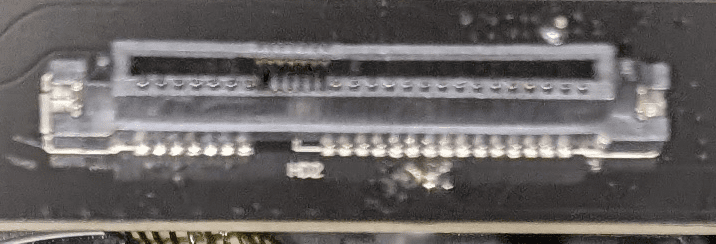

Guten Tag. Kannst du bitte testen/bestätigen, ob die Backplate SAS-Laufwerke akzeptieren kann? Ich habe vor, einen HBA-Controller zu verwenden.
Ich kenne mich bzgl. SAS nicht aus, meine aber, dass man SAS-Laufwerke nicht an einem SATA-Controller betreiben kann. Da die Backplane aber intern SATA raus führt (8 einzelne Anschlüsse), würde ich meinen, dass SAS-Laufwerke nicht funktionieren.
Das ist richtig, SAS-Laufwerke können nicht mit SATA controller betrieben werden. Aber wenn der Stecker SAS-kompatibel ist (sie haben 1- oder 2-Pin unterschied, glaube ich), braucht man einfach das richtige Kabel, damit es funktioniert.
Könnte ich bitte ein genaueres Foto des internen Anschlusses oder irgendwelche Informationen auf der backplanes haben, um weitere Recherchen durchzuführen?
Intern hat man 8x einzelne Sata-Anschlüsse sowie 4x Molex für Strom. Davon habe ich kein Bild.
Der Anschluss im Bay hat die zusätzlichen Kontakte zwischen Sata-Daten und Sata-Strom.
Hilfr dir das @Tsatsar
Vielen Dank, das Foto ist genau das, was ich brauchte. Könnten Sie mir außerdem sagen, welche 120-mm-Lüfter Sie in Ihrem Build verwendet haben?
