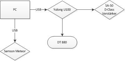

ich habe folgende Audiokette. Ich verwende Win 7 64 bit
Das Samson Meteor ist zuletzt hinzugekommen, macht mir aber Probleme.
Es scheint mit meinem Yulong U100 zu kollidieren.
Es funktioniert immer nur ein von beiden, nie beide gleichzeitig.
