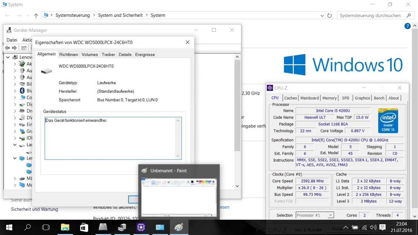

Als Testsystem kommt mein Lenovo G50-70 zum Einsatz, dieser noch mit einer Western Digital 500GB HDD bestückt ist, diese agiert mit 5400rpm Wie man auf den Bildern erkennen kann. Angetrieben von einem Intel I5 4200U, der Haswell Generation.

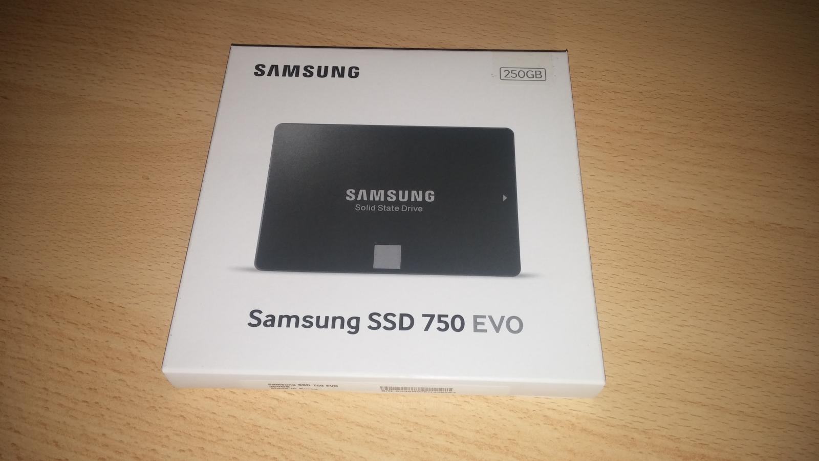

Der Lieferumfang:​
Wie man auf den Bildern erkennen kann, ist dieser spärlich.
Weder befand sich eine CD noch sonstige Beigaben drin.
Nur die SSD und eine Bedienungsanleitung, waren im Lieferumfang enthalten.

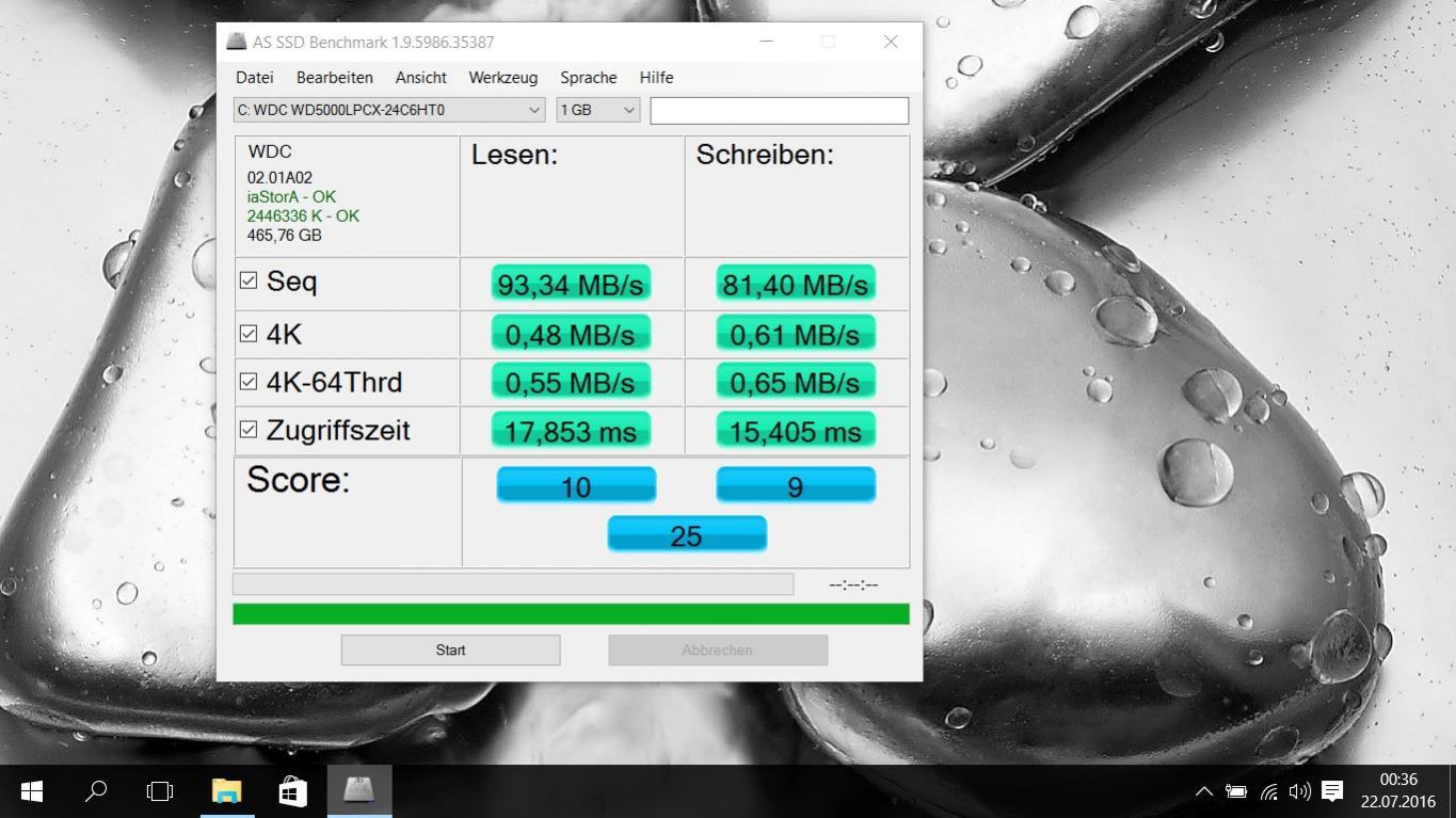

Benchmark mit AS SSD:​
Das erste Tool, das ich hierzu verwende war AS SSD.
Das erste Bild oben stammt von der Western Digital (WD Blue) Festplatte, die mit 5400rpm agiert.

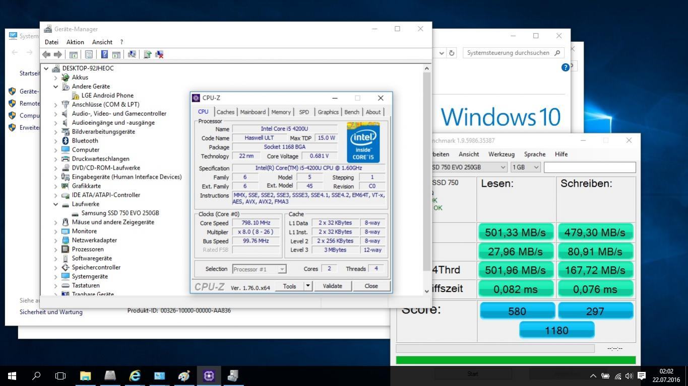

Hier der Screenshot mit der Samsung 750 Evo, wie man Anhand der Zahlen sieht, ist der Anstieg enorm. Einen Faktor von x5, diese sind auch in der Realität spürbar und nicht nur reine Zahlenwischerei! Jeder der es schon erlebte, den Wechsel HDD zu SSD wird mir hier zustimmen.

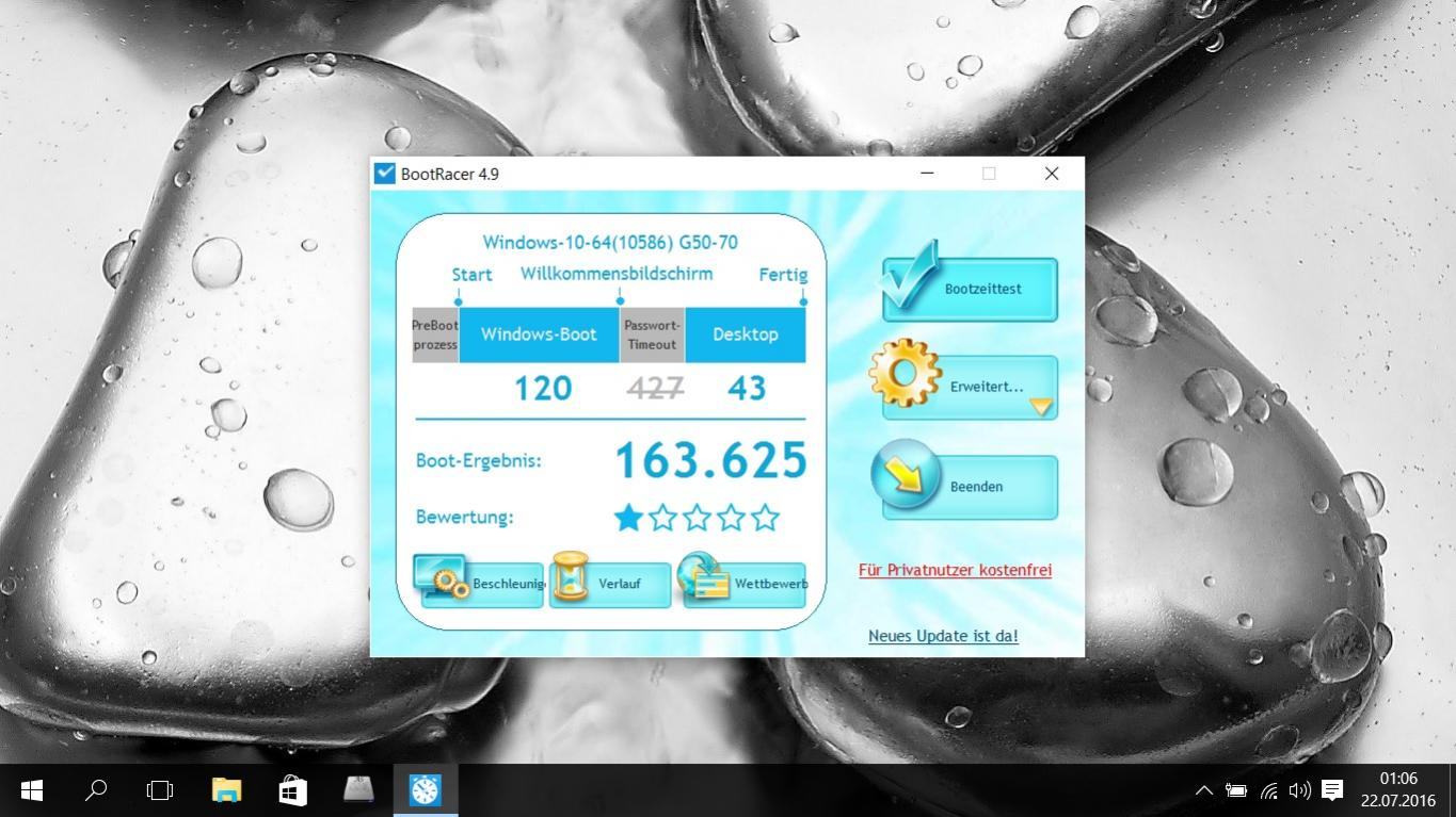

Zum nächsten Punkt, die Bootzeiten, hierzu nahm ich Bootracer.
Zuerst die normale Western Digital Festplatte, dies dauert ewig, rund 164 Sekunden!

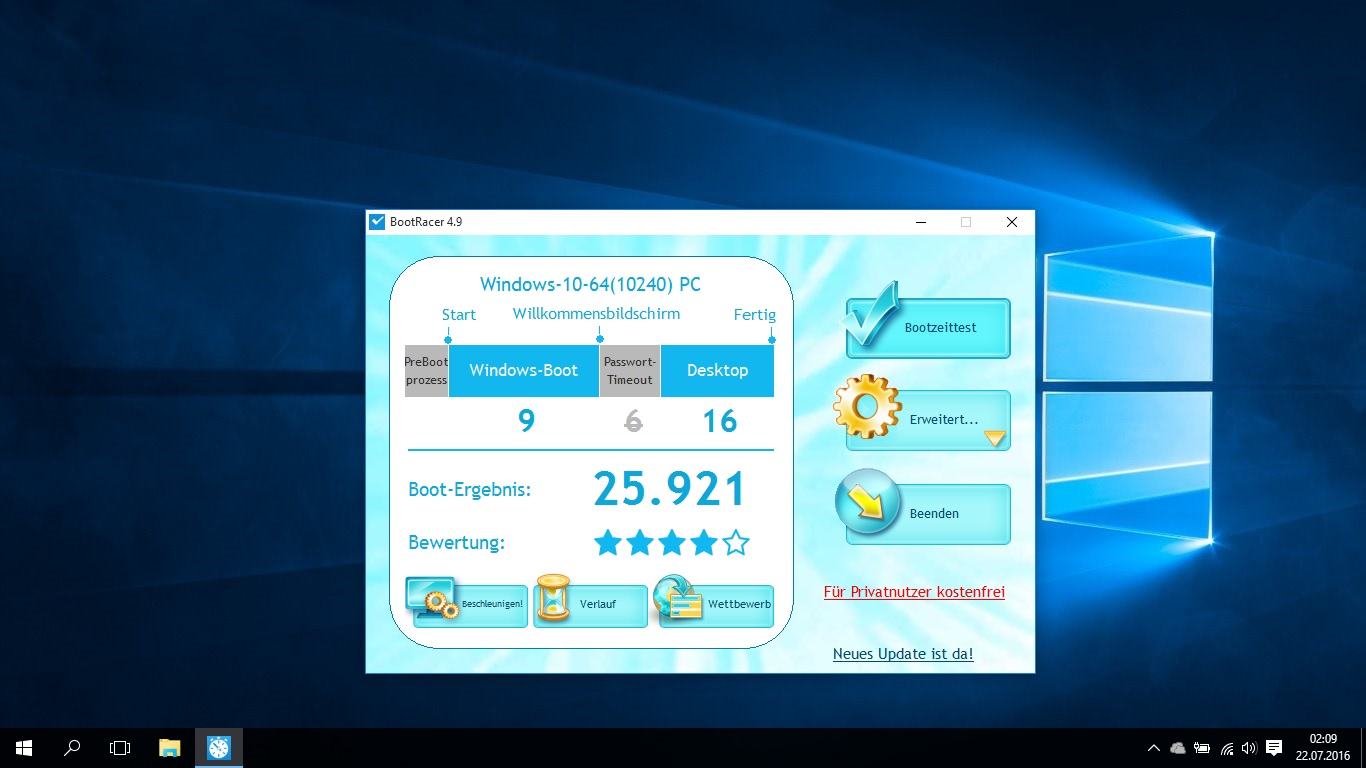

Die Samsung 750 Evo, braucht rund 26 Sekunden, agiert also gut 7x so schnell!
WICHTIG:​
Hier muss eingeräumt werden, das es zugunsten der HDD weiter nach unten geht, mit der Zeitangabe.
Da wie man sieht zwei verschiedene Windows 10 Partitionen zum Einsatz kamen!
Letzteres mit SSD war ein neu aufgesetztes, das mit der HDD ein upgrade von Win. 8.1.
Bitte hier um etwas Nachsicht.

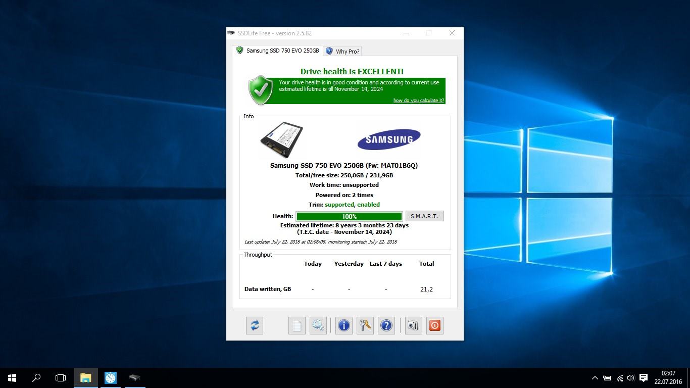

Erwartetet Lebenszeit, mittels SSDlife:​
Laut diesem Programm, ist die Samsung 750 Evo in einem Hervorragendem Zustand, sollte sie auch sein, da Nagelneu.
Soll demnach, bis zum 14. November 2024 halten, hab hier einen Vergleich mit der 830 gezogen, die in meinem Hauptrechner sitzt:
Diese ebenso in einem Hervorragendem zustand soll bis zum 25. Februar 2025 halten.
Wobei hier angemerkt werden muss, ist die SSD, seit November 2012 im Einsatz!
Man merkt also hier, das die 700er Reihe von Samsung deutlich kürzer zu „Leben“ scheint.
