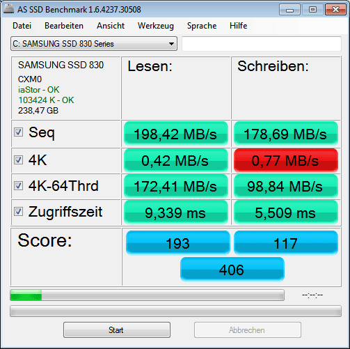

ich habe hier zwei Samsung 830 256GB SSDs. Beide liefern an zwei verschiedenen Systemen (ein aktuelles MacBook Pro und ein Lenovo ThinkPad T510) eine sehr schlechte Leistung.
Anbei zwei Screenshots mit AS SSD Benchmarks. Einmal vom BootCamp auf dem MacBook (msahci) und einmal am ThinkPad (iaStor). Am schlimmsten sind die 4K Zugriffe mit weniger als 1MB/s.

soetwas hatte ich auch. Anfangs waren die Werte OK, nach ca. 1 Woche dann plötzlich diese 4k-Werte. Der Rechner war langsamer als mit Platte, ein Arbeiten war nicht möglich.
Hatte es erst auf eingespielte Updates (war gerade Patchday) geschoben, aber auch ein altes Backup lieferte keine besseren Werte mehr.
Habe die Platte dann retourniert. Die neue Samsung war dann für 2 Tage OK und zeigte dann wieder solche Werte.
Treiber und Betriebssystem unterstützen ein Trim, auch eine Optimierung mit dem Samsungtool brachte keine Besserung.
Da die Platten anfangs ohne Probleme funktionierten, schob ich das Problem auf defekte SSDs und wandelte den Kauf.
Mit einer dritten SSD habe ich es noch nicht probiert.
edit: waren bei mir Samsung 830 mit 128GB, beide mit jeweils aktueller Firmware. Es war auch nur der 4k-Wert betroffen wie bei Dir. Die Zahlen stimmen fast 1:1 überein.

Wir konnten das Problem inzwischen mit drei Samsung 830 SSDs an drei verschiedenen Rechnern nachvollziehen. Ich habe mal Samsung dazu angeschrieben und werde weiteres berichten, falls sich Samsung überhaupt dazu meldet.
Wahrscheinlich gehen die SSDs einfach zurück und werden gegen andere getauscht.

Heute kam die Ersatz-SSD von Samsung. Etwas enttäuschend ist, dass wir eine gebrauchte SSD zugeschickt bekommen haben. Allerdings ist die Performance jetzt in Ordnung.
Also hat Samsung wohl eine defekte Charge. Bisher ist nichts über eine Rückrufaktion bekannt. Frechheit.
