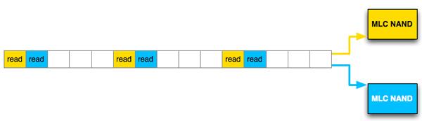

Weil da mehr NAND Dies drauf sind auf die die Schreibzugriffe verteilt werden können. Auch wenn man jedem Kanal so ist es immer noch langsamer wenn es nur ein Die ist als wenn es zwei wären, denn die NANDs brauchen eine bestimmte Zeit von der Adressierung zur Übertragung der Daten. Hier am Beispiel einer Lesevorganges mit einem NAND, welches 5 Zyklen braucht, also nur in 20% der Zeit Daten übertragen kann:
Bei 2 NANDs pro Kanal verdoppelt sich der Durchsatz also fast:
