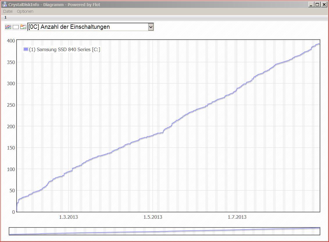

Lass dir doch einfach mal das Diagramm anzeigen, dann solltest du sehen wann welche Werte dazukommen.

Bist Du sicher, dass es nicht einfach nur an einem aktivem LPM lag? Das wäre dann kein Defekt sondern eher normal und irgendwie auch logisch, denn wenn die SATA Lane down ist, ist die SSD ja auch nicht wirklich in Betrieb.
