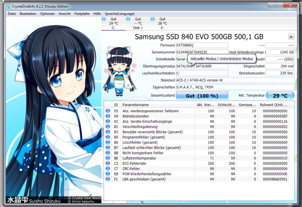

in meinem Samsung Notebook NP700Z3A-S02DE steckt eine EVO 840 mit 512GB von Samsung. Lt. der Magicion Software hängt die Platte "nur" an einem SATA 3gb/s Anschluss wohingegen die Software HardwareINfo sagt, dass mein SATA-Controller ein 6GB/s ist. Kann mir jemand sagen, ob die Platte mit gedrosseltem Speed läuft? Ich erreiche bei AS SSD Benchmark folgende werte:

Vielen Dank für Deine Antwort. Hardwareinfo zeigt die Info 6 GB/s beim Mainboard an. Was ist Deine Handlungsempfehlung?
Voilá. Und Danke nochmals!
Das ist zumindest mal der SATA 3Gb/s Modus und Du hast ein Problem mit dem SATA "Kabel", bei Notebooks gibt es die zuweilen als Flachbandkabel zum Tochterboard, wenn die SATA Buchse nicht auf dem Mainboard ist. Vielleicht sitzt die SSD auch nicht fest auf der Buchse. Prüfe das mal und dann achte auf den Rohwert von C7, der sollte dann nicht mehr steigen, dann ist das Problem beseitigt.

Hängt die im Desktop oder in einem Notebook? Das SATA Kabel hat jedenfalls ein Problem und daher ist die Kommunikation zwischen dem SATA Host Controller und dem Controller der SSD gestört. Solange der Rohwert von C7 sich bei größeren Datenübertragungen ändert, besteht das Problem immer noch.
Die hängt in einem Samsung NP700Z3A-S02DE Notebook. Um den C7 zu checken verschiebe ich dann Daten und schaue, ob sich der Wert ändert?
