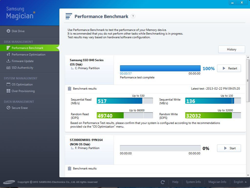

Hi leute habe ne frage bzw problem und zwar zeig ass benchmark bei mir max 56000 iops an aber die ssd sollte doch bis 86000 haben woran kann das denn liegen...

Du hast die SSD am SATA2-Controller und der ist im IDE-Modus (wie bei allen anderen mit dem gleichen Problem)?
Alternativ: Nimm das gleiche Benchmark-Tool wie der Hersteller um auf die gleichen Ergebnisse wie der Hersteller zu kommen.

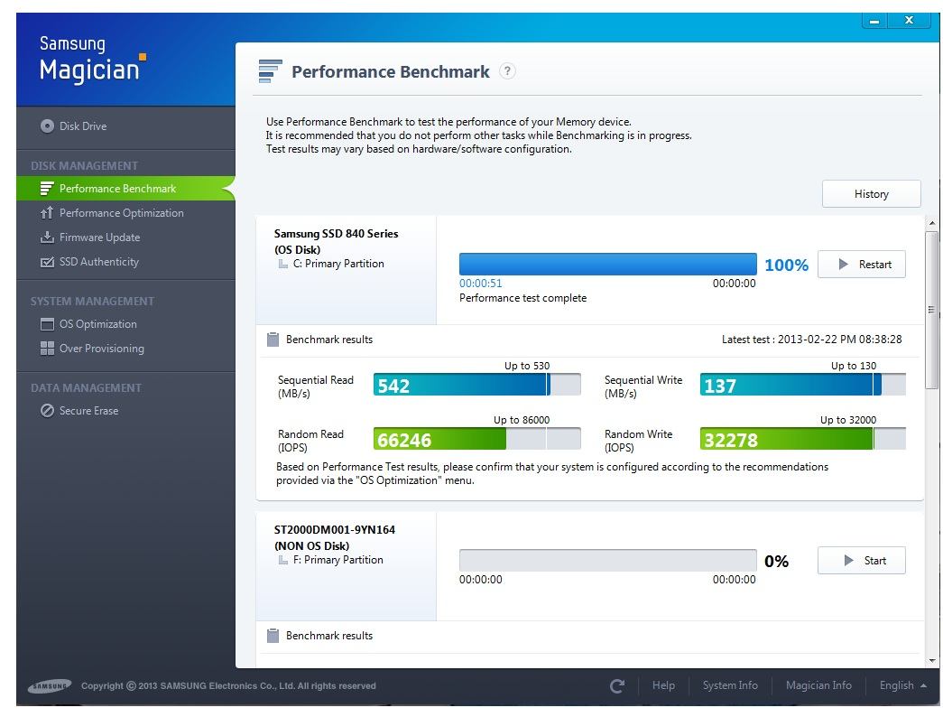

Hier mal ein Bild davon: ssd benchmark.jpg
habe nochmal geschaut ssd ist am sata3 Intel port mit AHCI einstellungen. Board ist Asrock Extreme4 z77
habe gerade den neusten Intel chipstaztreiber drauf gem,acht und das kamm dabei raus: ssd benchmark-1.JPG

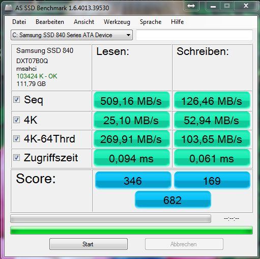

Hier noch ein Screen von ASS: ASS.JPG

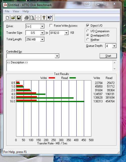

Nein, d.h. solange Du nicht weißt wie der Hersteller die IOPS misst, ist es müßig für Dich das nachzustellen. Es kann nur "falsches" dabei rauskommen. Atto misst keine IOPS sondern nur Dauertransferrate (ich glaube ich bemerkte das schon).

ok was meinst du ist die gut so oder net
Ja, für die 120 GB Version sind die Werte in Ordnung.
Die IOPS werden i.d.R. mit IOMeter gemessen, aber da gibt es so viele Einstellmöglichkeiten, dass sich jeder die aussuchen kann, bei denen die SSD die meisten IOPS erreicht. So ist z.B. bei den Sandforce der Unterschied zwischen einer Messung über 8GB oder 85% der Kapazität teils für die Unterschiede zwischen den Angaben von 50.000IOPS und 80.000IOPS verantwortlich. Ohne also die Parameter und auch noch das Testsystem zu kennen und ebenfalls zu verwenden, ist es unmöglich die Herstellerangaben nachzuvollziehen.
Versuche mal den Intel AHCI Treiber zu nehmen, der schafft i.d.R. etwas mehr als der msahci von Microsoft.

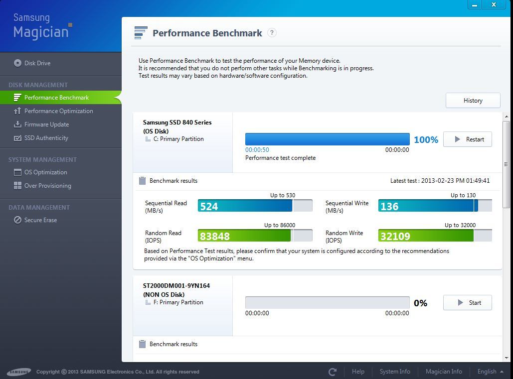

so problem behoben lag am Treiber von MS habe den Intel Treiber draufgemacht und siehe da mein ergebniss: ssd benchmark-intel treiber.JPG
danke an alle
Dann hat der hier nicht nur etwas sondern viel mehr als der msahci geschafft. Der msahci versucht immer gerne großzügig zu cachen, wenn viel RAM frei ist und damit kommt es zwar bei SSDs an SATA 3Gb/s bei den 4k_64 lesend teils über das Limit der Schnittstelle, aber da die Cacheverwaltung eben auch Zeit kostet, kann das Cachen bei so schnellen SSDs eben auch als Bremse wirken. Man sieht das auch immer wieder mal bei älteren RAID Controllern mit eigenem Cache, dessen Verwaltung schlicht langsamer als die SSDs die dran hängen.
