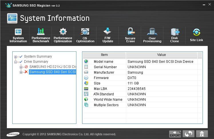

Ich habe eine Samsung 840 120GB. Diese möchte ich in einem neuen System mit w7 verbauen. Nun wollte ich sie zuerst an meinem alten pc mit vista firmwareudaten. Allerdings bekomme ich vom Magician Tool immer die Meldung "no Samsung brand SSD detected" beim Start. Im Tool selbst ist neben der HDD ein durchgestrichener Kreis (logisch,d a keine ssd) und neben der SSD ein rotes Kreuz?! Die Festplatte hängt am ersten SATA-Port (hab auch schon den letzten mal probiert), wurde bereits initialisiert, formatiert und partitioniert. Wird problemlos unter Computer als Laufwerk angezeigt. Hat jemand ne Idee?

Mach mal Screenshots und poste die dann hier...

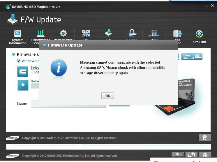

Guten morgen. Hier sind sie. Der zweite ist beim Versuch, ein Firmware update zu starten.

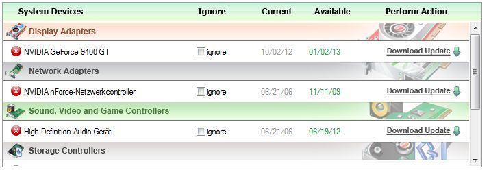

@Taktiker,
lade und installiere das Tool SlimDrivers - Free, lasse es mal durchlaufen und poste dann per Screenshot das Scanergebnis...

@thomcat: Ja wird wohl vermutlich so sein, die wird ja später auch nicht damit betrieben. Geht nur darum, dass ich momentan nur diesen PC habe mit einem OS. Der andere ist nur pure hardware und soll die ssd ja dann fix und fertig bekommen. Gibt es evtl. eine Möglichkeit, die SSD ohne magician firmwareupzudaten?
@ToLu: Danke für dieses Programm! Kannte das nicht und ist sehr nützlich. Bin grade dabei upzudaten. Screenshot ist dabei, der 2. klappt grade nicht. die satacontroller brauchen auch noch n update.
