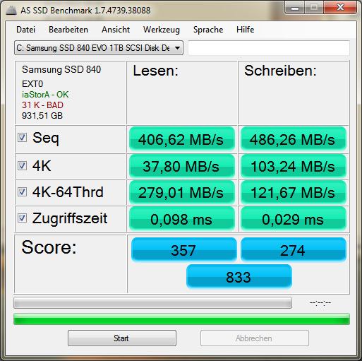

hab gerade meine neue Samsung 840Evo 1TB eingebaut (an SATA 3) und hab das Gefühl , sie ist zu langsam.
Mit Acronis TruImage hab ich die alte Festplatte geklont.
Nachträglich AHCI im Bios eingestellt und in der Registry
  • HKEY_LOCAL_MACHINE\System\CurrentControlSet\services\msahci den Eintrag „Start“ auf den Wert 0 gesetzt.
  • Prefetch und Superfetch abgeschaltet
  • Windows Search Dienst abgeschaltet
Bis Windows startet dauert es ca. 54 sek. & bis alles da ist (Laufkreis zuende) ca. 59-64 sek.
Dann hab ich mal die Bootpartition der SSD neu formatiert (also vorher AHCI eingestellt) und zudem Win 7 installiert.
Da dauerte der Ladevorgang später genau so lange (54 sek.)
Danach hab ich nochmal meine normale alte HDD als Bootfestplatte angeschlossen
und die SSD als 2. HDD dran gehangen.
Nun hab ich die Bootpartition der alten HDD aus einem Image (jetzt nur die Dateien ohne MBR)
wieder auf die frische Win7 Installation der SSD-Festplatte drauf gespielt.
Alte HDD ab & SSD alleine gestartet (mehrmals).
Wieder die gleichen Ergebnisse. Als Beispiel: Windows sollte doch nach ca. 34 Sekunden oben sein (laut PC Games Hardware bei Win 8.1)
Als ich ganz am Anfang den Festplattenmodus auf IDE noch im Bios hatte, ging der Windows Ladevorgang viel schneller.
Dann hab ich mal den AS SSD Benchmark laufen lassen (siehe Screenshot).
Beim Lesen sollten eigentlich dort 520mb/s stehen und nicht 100 zuwenig ...

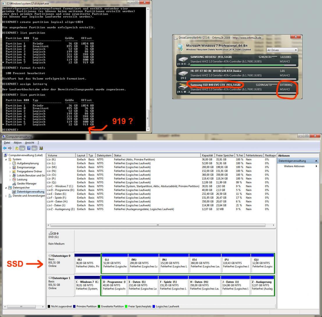

Hab jetzt versucht mit Gparted das zu korrigieren. Leider kommt ich nicht mit der Boot-CD ins Prg.
Egal ob 64 Bit oder 32 Bit. Auch mit einer älteren Version geht es nicht.
Bin gerade dabei mit Diskpart auf Dos-Ebene das richtig zu stellen (SSD hängt als 2. HDD dran).
Siehe Screenshots.
Obwohl ich den Offset/Align auf 1024 gestellt habe, verwundert es mich doch etwas,
dass der Offset nur bei der Partition 1 (siehe Screenshot Dos-Fenster) auf 1024 steht.
Die darunterstehenden Offsets sind alle durch 4 teilbar, jedoch stehen dort GB (Gigabyte) Angaben.
Sind diese GB (Gigabyte) Angaben richtig?
Mich wundert auch der letzte Wert 919 GB von Partition 7.
Der ist nicht durch 4 teilbar, trotzdem wird im AS SSD Benchmark alles ok angezeigt ??
Wahrscheinlich hab ich da ein Verständnisproblem...
Sind die Partitionen trotzdem alle so korrekt formatiert/eingestellt ?

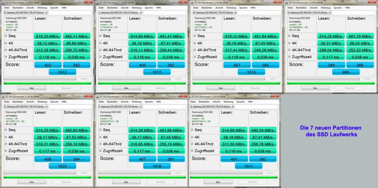

So, die letzten Tage hab ich noch damit verbracht, Daten zu sichern und eine externe HDD umzupartitionieren.
Das Align/Offset ist jetzt wohl richtig und die Daten/Programme auf die neue SSD geklont.
Die Zeit des Windows-Ladevorgang hat sich nicht geändert.
Die Lese-/schreib zeiten schon. Siehe Screenshot.
Neu mit richtigem Align/Offset:
Alt mit falschem Align/Offset:
Danke hier Euch allen (außer dem letzten dummen Kommentar) für Eure Hilfe & Mühe.
